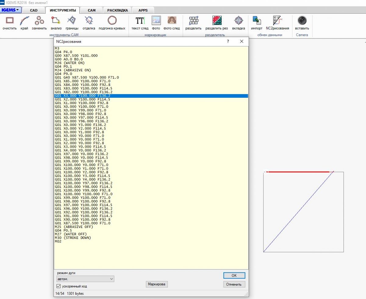

При резе на гидроабразиве, для повышения качества реза в углах и поворотах, требуется снижать скорость реза при подходе к углу (или радиусу) и программно тормозить перед ним. Для генерации УП я использую Мастеркам, но у него такой функции не нашел (может плохо искал?).
То есть речь о программе которая генерит G-code. Надо, что бы она умела перед углом (поворотом) или перед G2-G3 делать три-четыре участка по 1мм длинной и на них последовательно снижала скорость (процентов на 30-40), а после прохождения поворота, так же на трех четырех участках по 1мм разгонялась до прежней скорости. Пример такой проги (траектория квадрат), с торможением на углах, на картинке ниже.
123.jpg (4756 просмотров) <a class='original' href='./download/file.php?id=167148&mode=view' target=_blank>Загрузить оригинал (129.12 КБ)</a>
Вроде бы, есть программы, где можно задавать расстояние, перед поворотом траектории, на котором будет происходить торможение и указать степень торможения в процентах.
Хотелось хотя бы узнать как правильно называется такая функция и в каком софте присутствует.
Буду очень благодарен за любую помощь/намеки и т.п.

SVP писал(а):Вообще это функция ЧПУ-системы
Там выше пример управляющей программы, где видно, что прямо перед углом САМ сгенерила на траектории короткие (по 1мм) участки и по G1 прописала последовательно более низкую скорость в них (F=136.2 →F=114.5 →F=92.8 →F=71.0). А после прохождения угла опять разогнала на таких же отрезках (F=71.0→F=92.8 →F=114.5 →F=136.2).

SVP писал(а):Вообще это функция ЧПУ-системы. Именно она знает о допустимых ускорениях и должна притормаживать
Там такие медленные скорости, что не стоит вопроса о допустимых ускорениях.
Задача снизить скорость раза в 3-4 перед углом, чтобы струя на медленной скорости успела выровняться вертикально, а иначе будет подрезание нижней кромки.
Мы такое делаем для нашей системы.
Клиент, который ставил задачу, показывал решение, сделанное на уровне постпроцессора.
MBC писал(а):Может кто подскажет где такое есть. Очень надо, не даром, конечно.
Это вы сами показали - IGEMS.
Что в нем не устраивает?

mycnc писал(а):IGEMS.
Все устраивает. У меня есть только демо версия.
Работающую нормально найти не могу. С ног сбился.

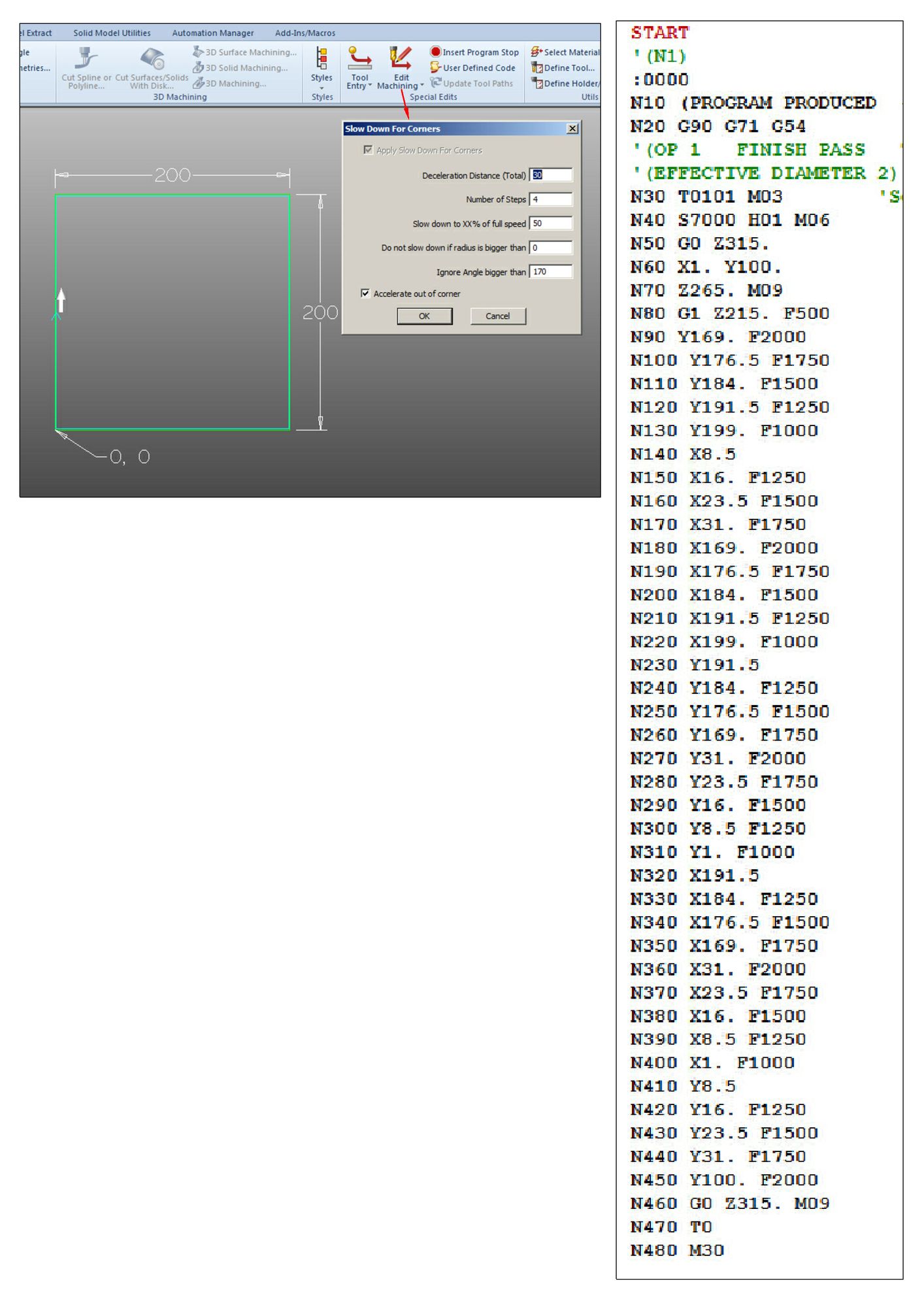

AlphaCAM
S1.jpg (4625 просмотров) <a class='original' href='./download/file.php?id=167202&mode=view' target=_blank>Загрузить оригинал (287.61 КБ)</a>
Есть разные версии в природе.

SergeT писал(а):AlphaCAM
Большое спасибо, очень интересно, не знал, что тоже может.
Попробую поискать хотя бы демо, по изучать.
