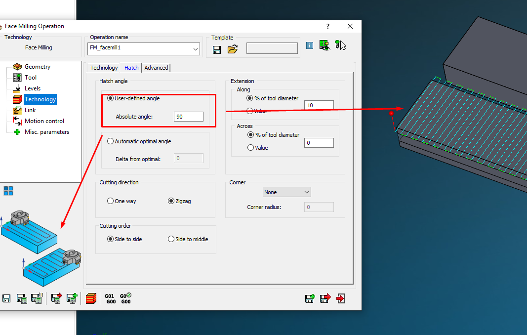

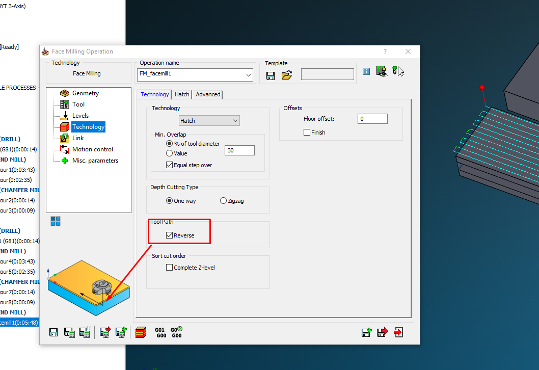

Всем привет. Народ подскажите , можно ли в SolidCAM настроить место врезания фрезы при фрезеровки плоскости? В настройках вообще ничего не нашел, откуда хочет, от туда и начинает фрезеровать плоскость.

Обработка поверхности - Растровая , от края к краю. Можно ли как то выбрать сторону начала?

Должна быть кнопочка реверс а так же возможность менять угол траектории и потом сторону обработки на противоположную с помощью того же реверса

Спасибо, в принципе мне параметра "реверс" должно хватить, просто у меня заготовка больших размеров и нужно было отфрезеровать определенную область, а SolidCam начинал фрезеровку плоскости, как бы из центра заготовки, с помощью реверса думаю теперь все получится .

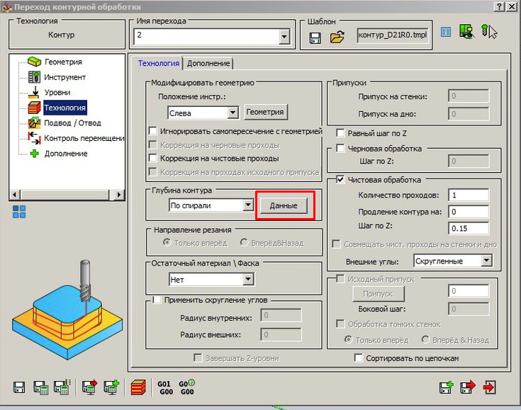

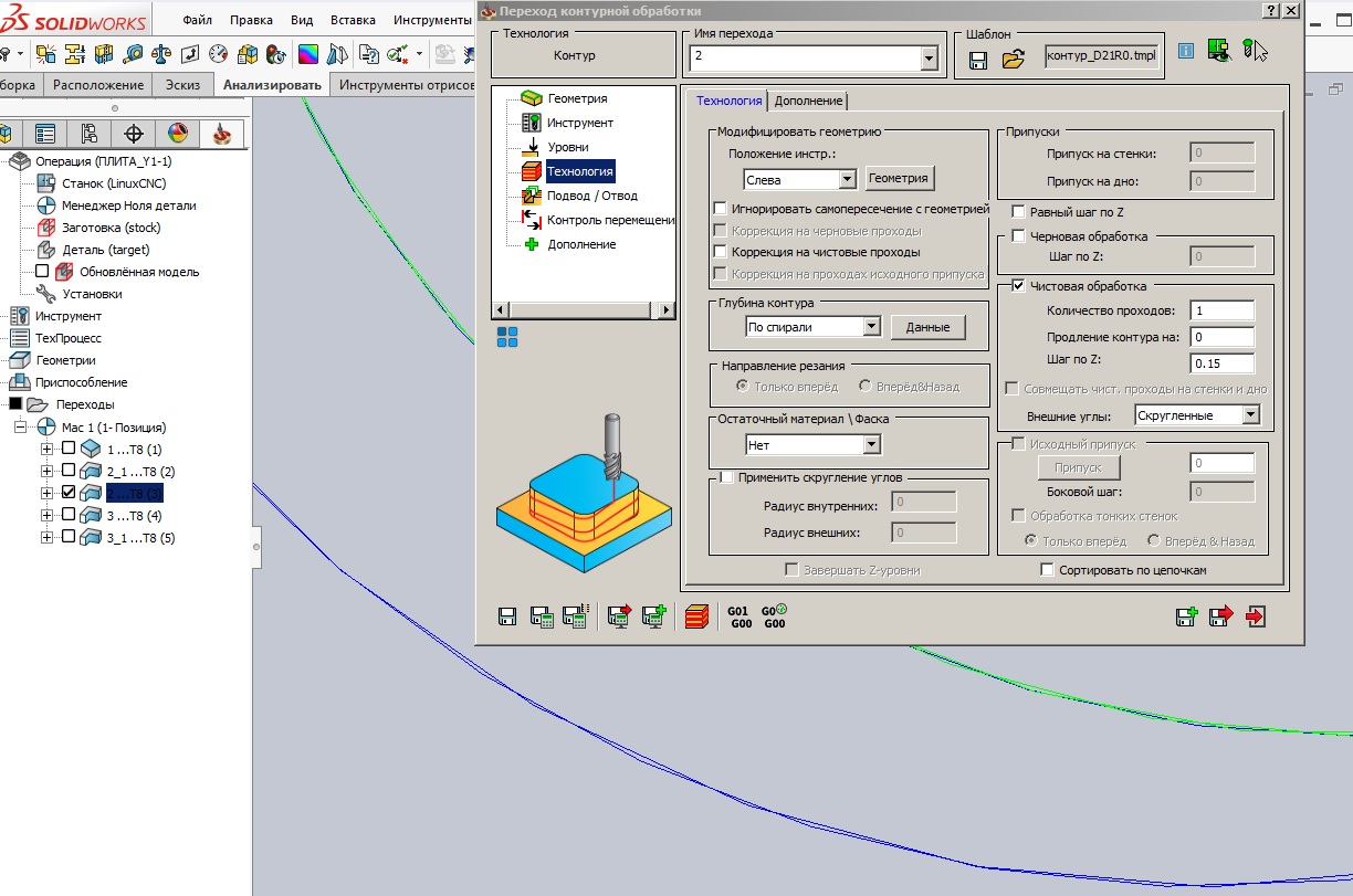

Здравствуйте!
Пробую на хлипеньком станке фрезеровать сталь.
Делаю отверстия с понижением под головки болтов.
Стратегия "контур"
Настройки на рисунке
контур.jpg (3539 просмотров) <a class='original' href='./download/file.php?id=163835&mode=view' target=_blank>Загрузить оригинал (237.95 КБ)</a>
По звуку в конце обработки отверстия и по имитации траекторий я думаю фреза снимает чистовой припуск на всю глубину отверстия.
Траектория в солидкаме тоже отображается двумя линиями.
Как убрать (не делать) этот чистовой проход?

ВЫ имеете в виду что инструмент после того как пройдет по спирали до дна делает еще один доп проход по кругу на всей глубине ?

Мне кажется, что последним проходом, станок снимает припуск со стенок отверстия на всю глубину.
Слышно визг фрезы в конце обработки.
Сейчас попробую не спираль (может в этом дело)
UPD:
если стратегия не спираль - этого прохода "с подчисткой" нет.
Спираль мне понравилась из-за того, что нет вертикального врезания станок работает тише.

Если вы фрезеруете отверстие по спираль начисто то фреза уже должна снимать припуск проходя сверху вниз , чтоб откл последний проход зайдите в Данные спирали и снимите галочку !
Screenshot_2.png (3528 просмотров) <a class='original' href='./download/file.php?id=163836&mode=view' target=_blank>Загрузить оригинал (453.87 КБ)</a>

Спасибо!
я искал цифры, думал это проход как-то задается.

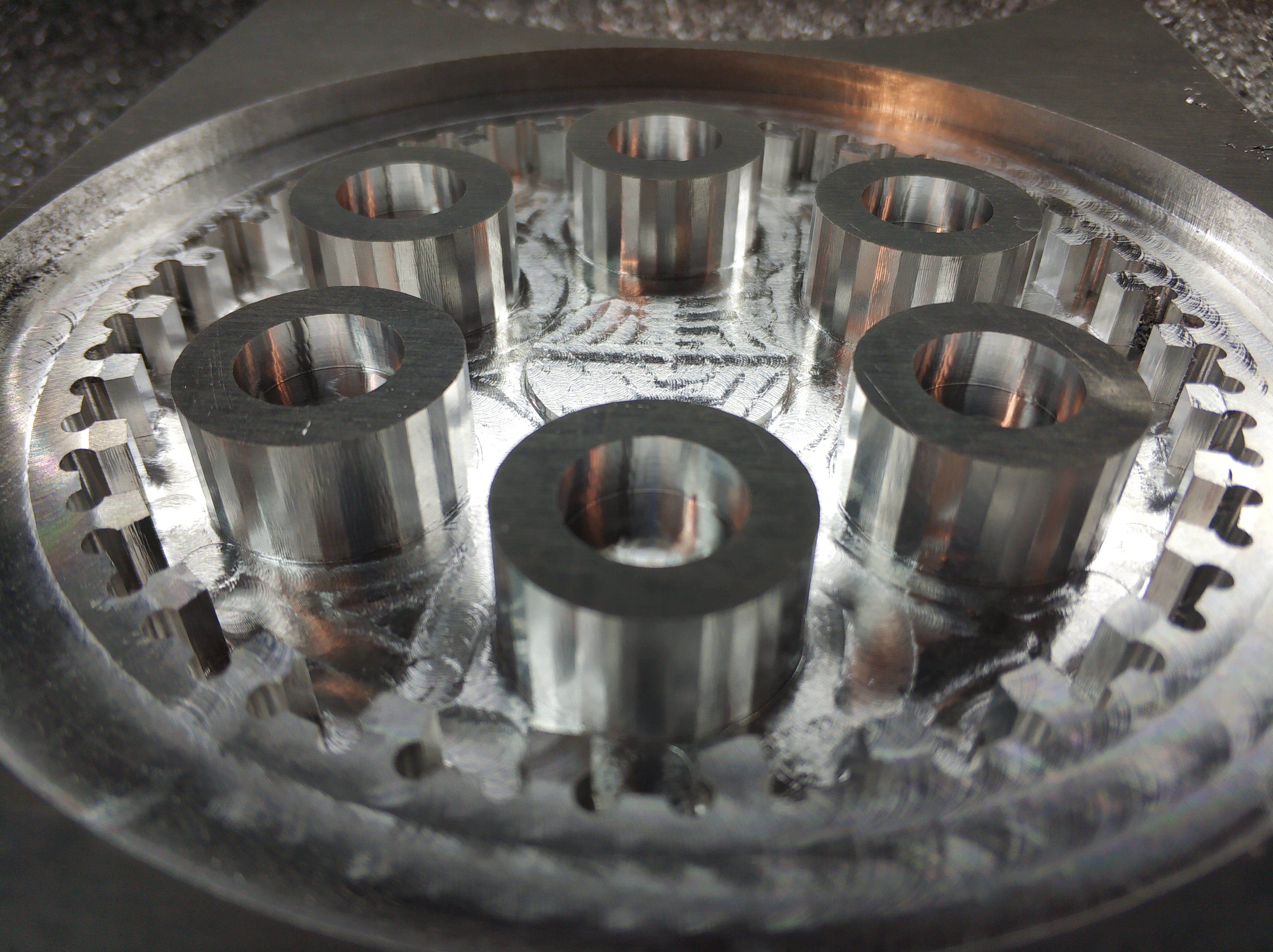

Подскажите пожалуйста почему получаются такие многогранники, делал чистовую отдельно контуром по спирали, извиняюсь может это где-то уже было.
IMG_20190606_083848.jpg (3436 просмотров) <a class='original' href='./download/file.php?id=164023&mode=view' target=_blank>Загрузить оригинал (1.5 МБ)</a>
