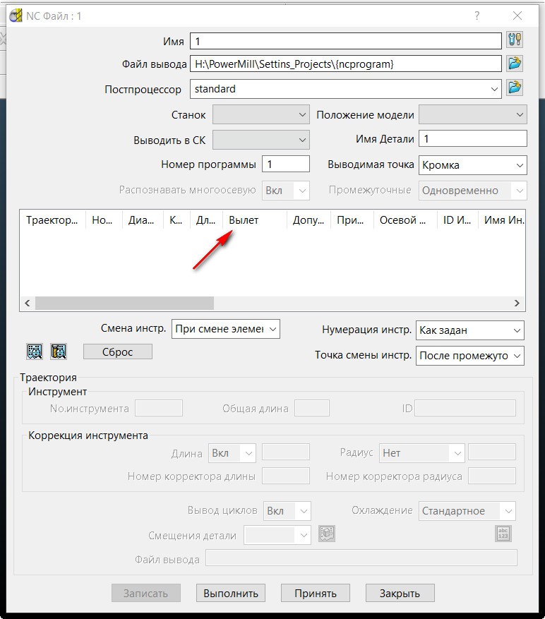

Могу ошибаться, но программа делается по постпроцессору. В постпроцессоре тоже есть геометрия станка и координаты осей. DMT для симуляции. DMT вообще может не быть. Надо постпроцессор править или новый пилить.
Нет, посмотрел, постпроцессор лезет в mtd файл.
Может вылет фрезы не указан?
2018-09-07_200955.jpg (4048 просмотров) <a class='original' href='./download/file.php?id=145664&mode=view' target=_blank>Загрузить оригинал (99.73 КБ)</a>

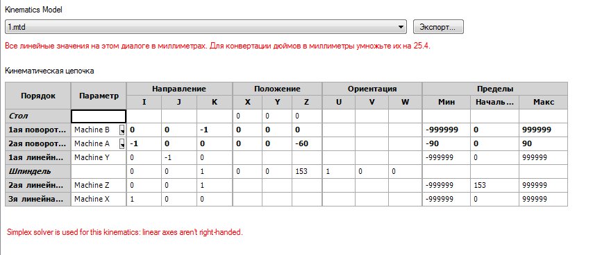

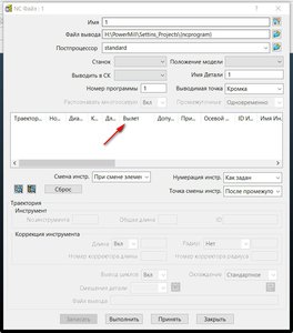

По сути проблема (на фото) в неверном расчете координаты Y и Z. Именно их компонента меняется при повороте оси Х. На фото, выставил угол поворота А и Y компоненту из УП на первом врезании. Получилось то что происходит по факту - фреза "в воздухе".
Фото пруфа вылета фрезы, длинны сборки, патрона выложить не могу, т.к. сейчас в работе форма на 3-х осевой. Но там все проверено-перепроверено и в соответствии! Может быть я туплю с параметром head_attach_point? Какой смысл он несет и может ли быть так что именно он приводит к проблеме? Или собака зарыта в адресе поворотной оси А. На фото понятно что она -60 от нулей (так же в нулях table_attach_point). Меняя значение высоты поворотной оси А на любое значение, УП остается неизменной. И это очень странно, ведь чем больше радиус тем большее смещение должны получать компоненты Y Z, при повороте А. Не понимаю где зарыт косяк, что в УП координата рисуется некорректно.
мой mdt (для просмотра содержимого нажмите на ссылку)

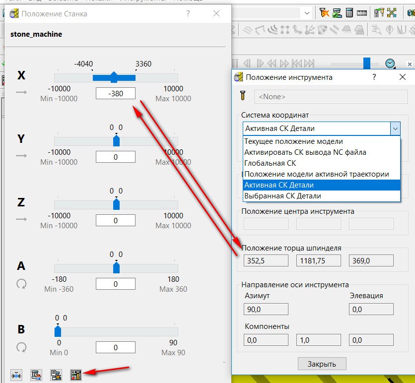

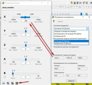

В "положении станка" (окно на закладке: станок - динамический контроль - положение станка) при симуляции УП рисует координаты - как доктор прописал, а вот в УП пипец!!! Хотя симуляция сделана по этой самой УП с "нетеми" координатами! СК вывода чтоли левая или я тычу кривыми руками... ХЕЛП!!!
Последний раз редактировалось Ifrit 10 сен 2018, 12:18, всего редактировалось 1 раз.

А где та самая система координат "1", в которой всё выводится? Не видно её. В каком она месте в повермилле?
ВК https://vk.com/id353124059
О Боже, дай мне .... пендель!

Евжений писал(а):А где та самая система координат "1", в которой всё выводится? Не видно её. В каком она месте в повермилле?
она в центре стола = нижнему центру заготовки = table attach point = plasement (авто СК при импорте станка) = факту установки нулей в mach3

Для более удобного поиска косяка можно так сделать:
2018-09-10_140011.jpg (3949 просмотров) <a class='original' href='./download/file.php?id=145910&mode=view' target=_blank>Загрузить оригинал (119.23 КБ)</a>
Т. е. в правом окне будет показывать координаты в той же системе в которой вывод делается.

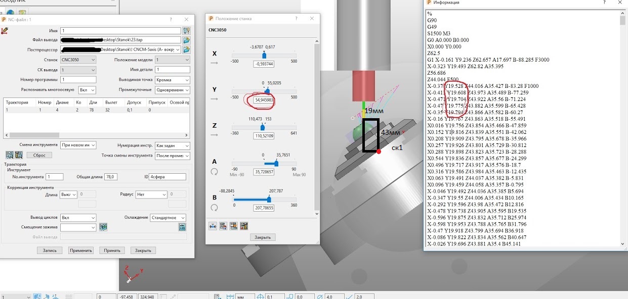

3алупу на воротник мне(( неважно используется ли MTD или нет, УП пишется со смещением 19 по Y, вместо 54

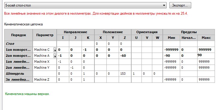

За мат на форуме :freak_in_action: по любому. А твой постпроцессор выводил УП нормально раньше ? Кинематическая модель постпроцессора 5-осей стол-стол ?
5-осей стол-стол (3912 просмотров) <a class='original' href='./download/file.php?id=145929&mode=view' target=_blank>Загрузить оригинал (14.09 КБ)</a>
5-осей стол-стол

Постпроцессор неопробован, сейчас работаю на трехосевом от фанука, 5-осей прогоняю впервые и сразу в луже... кинематика под спойлером
репорт с постпроцессора (для просмотра содержимого нажмите на ссылку)
1.4. Machine Kinematics
Type 5-Axis Table Table
Axis Type Vector Limits
Table
Machine C Rotary Axis 0 0 -1 -∞ +∞
Machine A Rotary Axis -1 0 0 -∞ +∞
Machine X Linear Axis -1 0 0 -∞ +∞
Machine Y Linear Axis 0 -1 0 -∞ +∞
Head
Machine Z Linear Axis 0 0 1 -∞ +∞
Мое ощущение это то что РМ пофигу на MTD вцелом, хотя установки стоят что "да" везде
