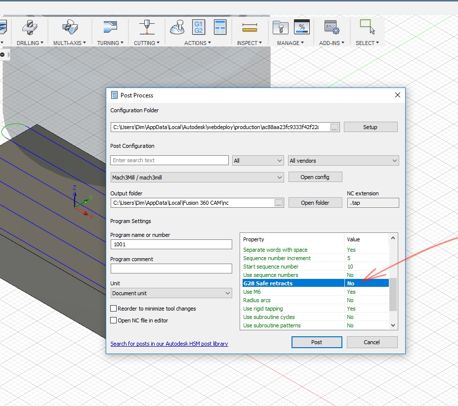

Привет!
Для своего простенького станка класса "хобби" (GRBL), я привык применять следующую методику фрезерования.
1. Выставляю инструмент в точку на болванке, которая в CAM-программе отмечена, как ORIGIN в WCS.
2. Даю команду станку G92 x0 y0 z0 (Zero Position)
3. Запускаю УП и созерцаю работу станка.
Так было, пока я применял SolidCAM, Visual CAM.
Но Fusion 360 на старте и в конце УП вставляет G28 G91 Z0
В результате фреза несется из/к нулевой точке на высоте поверхности болванки "0", через крепеж, и т.п.
На сайте техподдержки Fusion 360 рассматривалась такая ситуация и утверждалось, что команда z0 должна поднять инструмент в "домашнюю точку оси Z" - т.е. вверх до срабатывания концевого датчика.
У меня же эта команда перемещает по вертикали инструмент в ранее зафиксированную zero-position.
Кто виноват и что делать? :thinking:

стрелочкой показал как отключить

шпиндель писал(а):стрелочкой показал как отключить
Спасибо! Помогло.
Теперь вертикаль просто не меняет. Так что перед стартом надо вручную поднимать на высоту Clearance,
Но это всяко лучше, чем было.
А никто не сподобился это в постпроцессор забить?

Там уже есть построцессор GRBL - нужно его выбрать из списка: на скриншоте Шпинделя.. это 3я строка сверху...
mach3 при запуске отправляет в дом сначала. потом на заготовку... GRBL и RS-274(RichAuto) - нет.

iMaks-RS писал(а):Там уже есть построцессор GRBL - нужно его выбрать из списка: на скриншоте Шпинделя.. это 3я строка сверху...
У меня выставлен GRBL, но все равно отправлял в дом по вертикали сначала.
