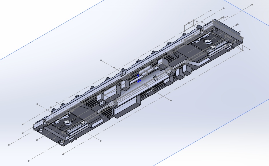

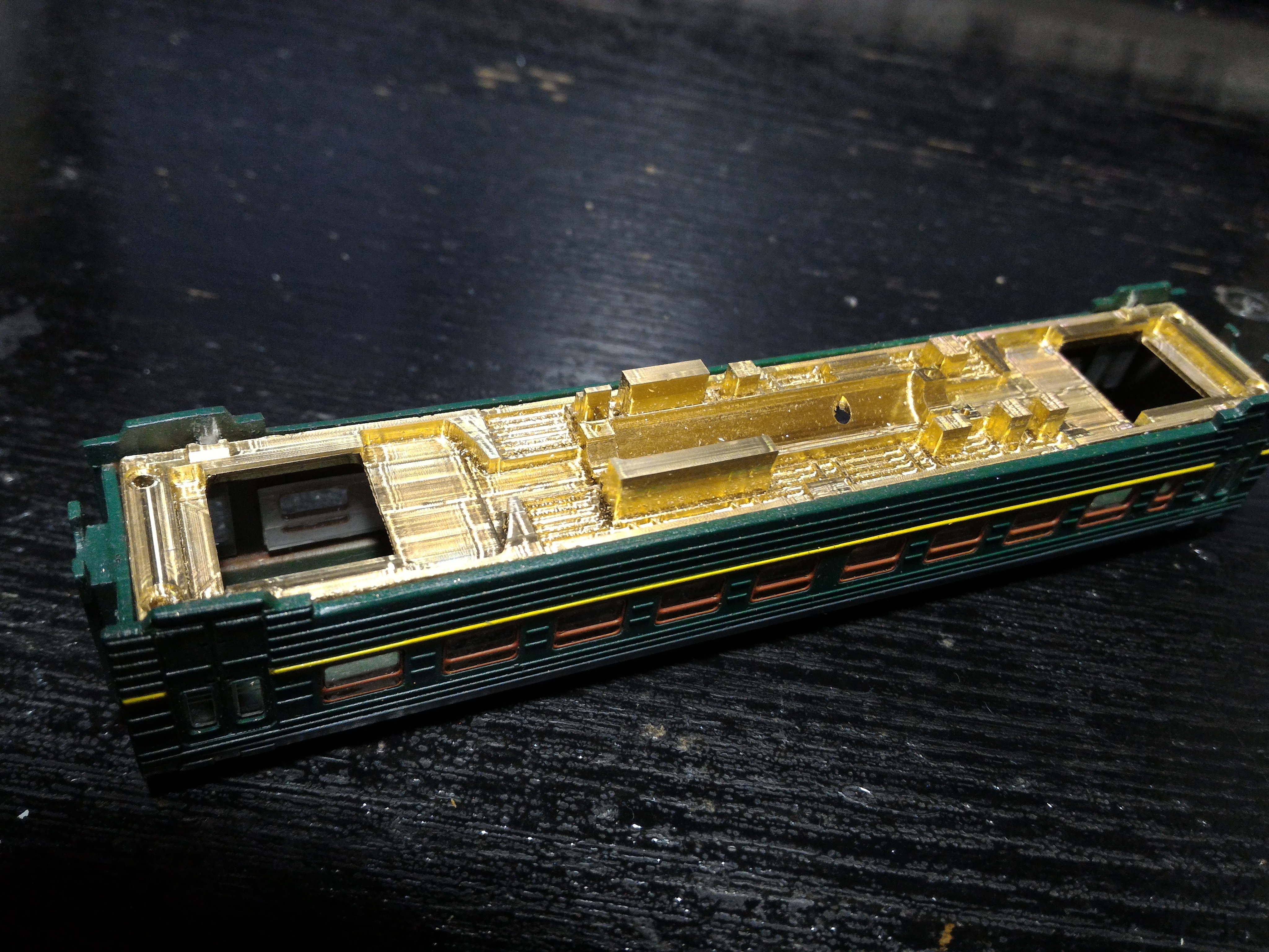

shalek писал(а):Что за деталь такая? Хоть одним глазом глянуть. Или секретная часть от военной техники? Думаю, что если бы модель была, то можно вариантов несколько попробовать. А так пальцами разводить по воде. И размер наверное с партией огроменный. Раз жалко по воздуху ездить.
Детали все разные. Серии нет. Поэтому написание УП хотелось бы ускорить, и по этой же причине воздух не хотелось бы точить.
Это хобби. И я имею. всего отсилы час после работы перед сном, чторб всё сделать и поставить точиться на ночь, и быть уверенным, что фреза не улетит!
Вот один из примеров.
Подвагонка 3Д.jpg (4705 просмотров) <a class='original' href='./download/file.php?id=143421&mode=view' target=_blank>Загрузить оригинал (128.57 КБ)</a>
Проточ
N Эр1 Примерка ходовой.jpg (4705 просмотров) <a class='original' href='./download/file.php?id=143422&mode=view' target=_blank>Загрузить оригинал (3.7 МБ)</a>
Сообщения: 2893
Re: Чистовая строго по остаткам от черновой Какой КАМ может?
vadimav писал(а):Вот один из примеров.
Не для ArtCam работа. SolidWorks вместе с SolidCam надобно осваивать. И все будет хорошо.

а первая картинка из SolidWorks вроде :thinking: ...и зачем тогда модель в арткам пихать :wik:

Да, эта деталь явно не для АртКам. PowerMill однозначно может так, почти в каждой траектории есть есть галочка "доработка" где выбираешь траекторию после которой делать доработку, и какую толщину считать "не обработанным материалом. Да я думаю, что любая СAM может дорабатывать. Powermill и SolidCAM(если уж вы моделите в солиде) достаточно быстро изучаются, мне хватило 6 уроков на 2 часа, что бы прийти в цех начать писать траектории, конечно сначала были простые, но в стравнении с АртКамом они были мега сложные. ИМХО, выбирайте между милом и солидкам, что удобнее и на что найдете пост для вашего станка. Удачи.
