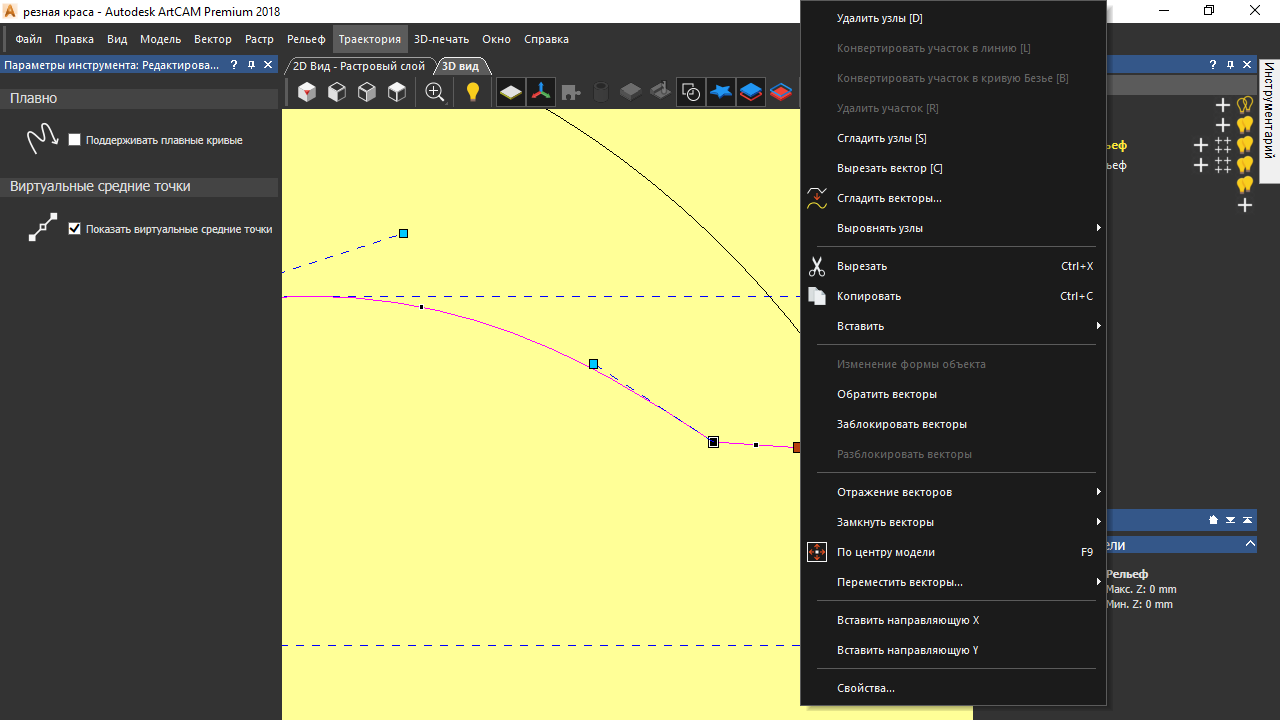

Застопорился я с одним моментом. Подскажите, ради бога! Нервов моих сердечных не хватает. :walk:
Каким образом надо вызвать котекстное меню, чтобы участок полилинии преобразовать в кривую Безье?
Обычно, когда я навожу на участок линии и щелкаю ПКМ, у меня появляется вот такое контекстное меню. Но, иногда, появляется такое, где есть эта опция. А от чего зависит - понять не могу. На ютубе не нашел, в инструкции к арткаму 2008 нашел, но как там написано - не получается. Получается как на скрине.
ППЦ какой то.

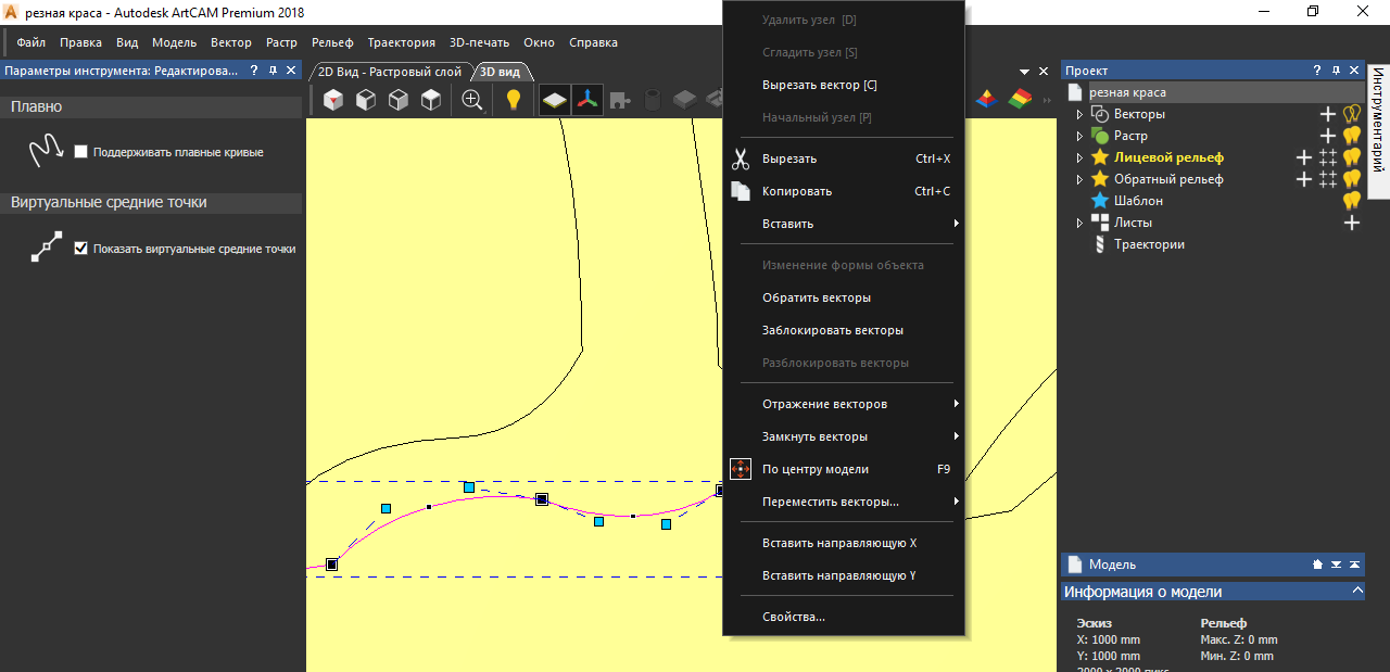

А еще бывает так: вроде нужное меню открыл, а нужная опция неактивна...

Так оно правильно показывает - как выделил, можно точку (узел - можно сгладить, разделить, но в кривую не преобразуешь), а можно участок несколько точек, повнимательней надо быть (смотри что выделяешь и все получится)поэтому чтоб не париться лучше используй горячие клавиши, их не так много и совместимы со всеми версиями ( с большинством так точно)

Это инструкция в арткаму 2008. В 2018 так не работает.
В общем, я нашел два выхода из положения:
Первоначальная установка:
В 2018 арткаме, когда вы переходите в режим редактирования точек, слева в верхнем углу появляются два чекбокса:
Поддерживать плавные кривые
Показать виртуальные средние точки
Если у вас выделена Поддерживать плавные кривые, то кривые Безье вы не сможете регулировать, даже если они у вас уже есть - т.к. контрольные точки, регулирующие кривые Безье, в этом режиме не отображаются. Снимите галочку в этом чекбоксе и все станет понятнее.
Второй вариант - можно выбрать в контекстном меню "Сгладить узел" - и тогда вы получите возможность регулирования кривых.
И вот главное решение проблемы, которое я выяснил, пока писал этот пост:
КОНТЕКСТНОЕ МЕНЮ ЗАВИСИТ ОТ ВЫБРАННОЙ РАСКЛАДКИ КЛАВИАТУРЫ.
ИМХО, это нелепо, но вот так оно есть.
Всем удачи!
