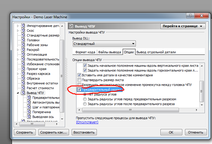

Добрый день.
В пронесте стоит толщина реза 1 мм, при этом деталь получается меньше на 1 мм со всех сторон, т.е. не 50х50 мм, а 49х49 мм.
Т.е. рез идет по центру линии (а не по внешнему контуру) и с каждой стороны деталь получается меньше на 0,5 мм (при толщине реза 1 мм).
Можно ли как-нибудь пронесту сказать, что бы он резал по внешней стороне детали и на выходе мы получили 50х50, вместо 49х49?
Заранее огромное спасибо.

Re: Как в ProNest вырезать деталь с учетом толщины реза
Сообщение kens »
В настройках, на вкладке Параметры процесса указываете ширину разреза. Компенсация ширины включается так:
img-2018-12-16-08-37-09.png (7549 просмотров) <a class='original' href='./download/file.php?id=152720&mode=view' target=_blank>Загрузить оригинал (61.84 КБ)</a>
