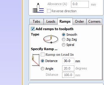

4) Не совсем по G-коду вопрос, но близко. Есть такая идея, как "боковое врезание", когда перемещение по Z идет одновременно с перемещением по XY. Суть идеи в том, что обычно реж. кромки на торце фрезы отличаются от основных, и при таком способе на торец фрезы будет меньшая нагрузка, она будет меньше греться, ну или можно задать скорость по Z побольше, чем просто при вертикальном опускании. Я и русский термин такой не видел, английский тоже сам придумал - lateral milling. Как думаете, идея имеет право на жизнь? Кто-нибудь из CAM-процессоров умеет такой G-код генерировать?

cnc-em писал(а):Кто-нибудь из CAM-процессоров умеет такой G-код генерировать?
Практически все умеют :)
Даже простейший Vectric:
Screenshot_3.jpg (6280 просмотров) <a class='original' href='./download/file.php?id=92646&mode=view' target=_blank>Загрузить оригинал (24.18 КБ)</a>
