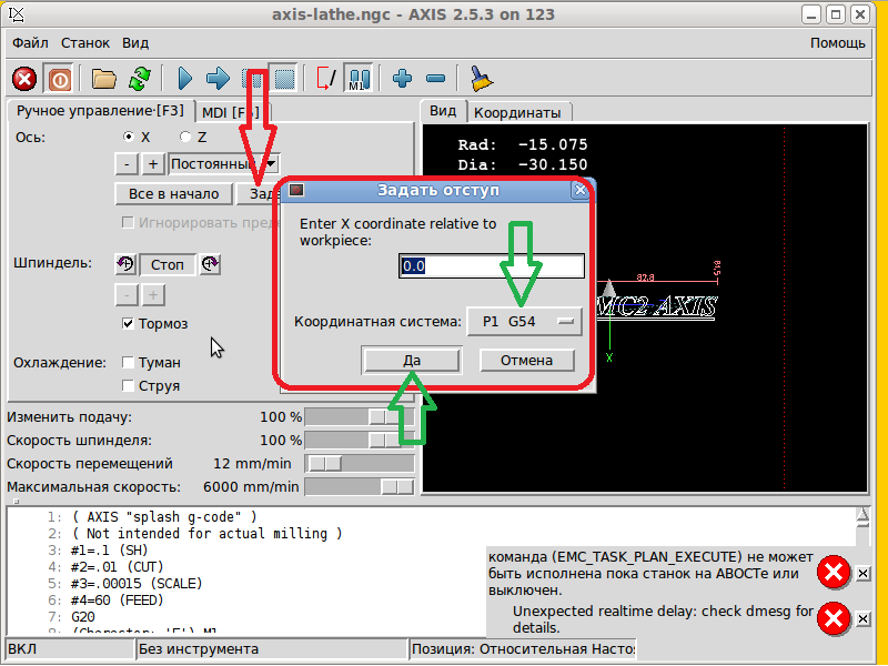

Помогите разобраться и не сделать ошибок.
Станок рисует на столе 6 разных рисунков.
Простой способ расположить все рисунки на рабочей поверхности и создать управляющую программу сразу для всех рисунков по одним координатам.
Но рисунки со временем могут изменятся и не хотелось бы работать со всем Г-кодом.
Для удобства хотелось бы работать с Г-кодом каждого рисунка отдельно (Локальные координаты и Х0У0 у каждого свои), а совмещать код уже во время или перед рисованием на станке.
Изучая Г-код я так понял что команды G54–G59 или G90 для этого и нужны, или я перепутал?
Если это возможно, пожалуйста приведите пример кода:
1. Станок перемещается в точку X10Y10 в общей системе координат (которая установлена согласно концевикам)
2. В этой точке координаты обнуляются и рисунок рисуется по своей локальной системе координат от X0Y0
3. Затем станок опять переключается на общую систему координат и перемещается например X50Y50
4. И опять в этой точке координаты обнуляются и рисунок рисуется по своей локальной системе координат от X0Y0
И Т.Д.
Спасибо.

Правильно ли будет:
G0 X10 Y10 Z0
G92 X0 Y0 Z0
Код рисунка со своими координатами
G92.1
G0 X50 Y50 Z0
G92 X0 Y0 Z0

Harconnen писал(а):Изучая Г-код я так понял что команды G54–G59
Это офсеты. Пример: на столе закреплено несколько тисков, в которых закреплены детали. У каждых тисков свои начала координат(офсеты). Например первые тиски G54, вторые G55 и тд...
Пишется один Gcode и в начале прописывается с каким офсетом работать.
G54
Gcode нужной детали
G55
Gcode нужной детали

Re: Вопросы по G-code (системы координат)
Когда НОМЕ нашел, потом едишь на заготовку и сбрасываешь XYZ в нули, так? Когда сбрасываешь там есть "задать отступ g54", "задать отступ g55" ...
Задай ноль для G54 и чуть дальше G55
В Gcode должен быть G54, если его нет то по умолчанию сработает G54.
в Gcode в начале пропиши G54, скопируй весь Gcode до M30 и вставь его опять до М30, но поменяй на G55. Запусти прогу и поймешь как все работает ;)
Если не понял, выложи Gcode сюды разных деталек, напишем ;)
Harconnen писал(а):Я так понял что задавать координаты G55 и тд в управляющей программе нельзя.
Можно.
G54 - select coordinate system 1
G55 - select coordinate system 2
G56 - select coordinate system 3
G57 - select coordinate system 4
G58 - select coordinate system 5
G59 - select coordinate system 6
G59.1 - select coordinate system 7
G59.2 - select coordinate system 8
G59.3 - select coordinate system 9
Подъезжаешь фрезой к первой заготовке где будет ноль и обнуляешь G54. потом едишь ко второй заготовке и обнуляешь так же G55 и так для всех офсетов какие нужны.
01.png (5313 просмотров) <a class='original' href='./download/file.php?id=83168&mode=view' target=_blank>Загрузить оригинал (92.94 КБ)</a>
Нарисовал тебе Gcode выборка кармана. Красным в Gcode выделил G54 и G55. Обнуляешь координаты G54 и G55. Только Z по выше обнули чтоб воздух фрезеровало и запусти:

Спасибо за развернутый ответ.
Теперь все стало на свои места )) ясно и понятно.
Harconnen писал(а):А координаты задавать в файле linuxcnc.var
Я не знаю что это за файл, но есть такие подозрения что когда обнулишь координаты как показал на картинке, и когда закроешь Х программу Lcnc координаты офсетов сами туды пропишутся. Ну я так думаю :roll:
Harconnen
Сообщения: 46
Зарегистрирован: 25 авг 2015, 18:53
Сообщение Harconnen »
aftaev писал(а):Я не знаю что это за файл
Вот нашел по этому вопросу: http://wiki.nikiforov.ru/index.php/G54_ ... 0%B0%D1%82
Я тоже думаю, что координаты автоматом пропишутся.
Harconnen писал(а):Я тоже думаю, что координаты автоматом пропишутся.
Главное программу закрывать нажимая Х , а то я по незнанию выкл на компе нажимал, не закрывая Lcnc и все слетало :)
Можно. Смотрим G10 L2 и G10 L20 http://www.linuxcnc.org/docs/html/gcode ... ode:g10-l2
Лазить непосредственно в linuxcnc.var без острой необходимости не надо.
