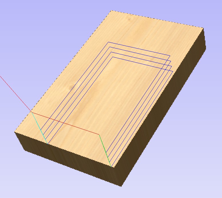

Вот Вам резка незамкнутой кривой за 4 прохожда с возвратом к началу на безопасной высоте:
Screenshot_1.jpg (4396 просмотров) <a class='original' href='./download/file.php?id=81633&mode=view' target=_blank>Загрузить оригинал (80 КБ)</a>
Вам же именно так надо? Или, действительно, Вы непонятно описываете задачу :)

Либо, если не смущает попутно - встречное фрезерование, то можно вообще без возврата, по тому же контуру обратно.
