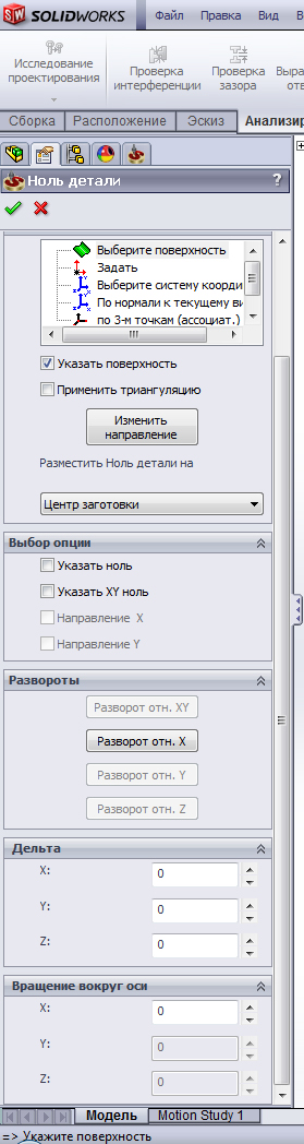

Здравствуйте.
Давно уже хотел спросить, но что-то никак руки не доходили.
Мне нужно развернуть нуль вокруг оси - Z, но программа не даёт, только ось - X.
Вчера, я как-то ухитрился это сделать, но не пойму как.
Подскажите ?

putman писал(а):Здравствуйте.
Подскажите ?
Менеджер ноля детали --> Редактировать --> Peд. ноль детали --> Задать -это вошли куда надо.
для поворота вокруг Z на 180 град. в появившемся поле для задания координат по порядку вводим:
0,0,0 (здесь и далее для подтверждения жмем мышкой на кнопку Enter, что справа) - это задаст новое начало координат относительно старого.
-1,0,0 - это задаст напрвление оси X в противоположном направлении(её красная стрелка появится на модели)
0,-1,0 - это задаст напрвление оси Y в противоположном направлении(её зеленая стрелка и синяя стрелка для Z появятся на модели)
Завершить --> OK --> Завершить -это вышли-сохранились.
для поворота вокруг Z на 90 град. против часовой и смещения центра по Z вниз на 3 мм в появившемся поле для задания координат по порядку вводим:
0,0,3 (здесь и далее жмем мышкой на кнопку Enter, что справа) - это задаст новое начало координат относительно старого.
0,1,3 - это задаст напрвление оси X в нужном направлении(её красная стрелка появится на модели)
-1,0,3 - это задаст напрвление оси Y в нужном направлении(её зеленая стрелка и синяя стрелка для Z появятся на модели)
Завершить --> OK --> Завершить - это вышли-сохранились.

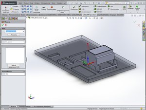

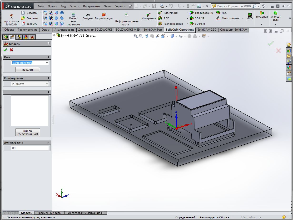

kID1974
Сообщения: 8
Зарегистрирован: 12 окт 2015, 18:00
Re: SolidCAM
Сообщение kID1974 »
Потихоньку осваиваю все прелести solidcam'a
Решил попробовать fixtures. Посмотрел несколько видео
Выбрал деталь, подсунул под нее основание, выбрал сопряжения. Создаю новое приспособление. Но....
Диалог выбора выглядит по другому. Не так как у профессора.
Скриншот 2016-04-09 10.52.37.jpg (3175 просмотров) <a class='original' href='./download/file.php?id=77174&mode=view' target=_blank>Загрузить оригинал (149.45 КБ)</a>
При попытке выбора как кликом мыши, так и средствами када через дерево выбора не происходит.
Что я делаю неправильно?
Корпуса.rar
проэкт
(2.54 МБ) 261 скачивание
verser
Сообщения: 1853
Репутация: 1282
Откуда: Тбилиси
Re: SolidCAM
Сообщение verser »
putman писал(а): Большое спасибо, что не поленились столько написать :)
Спасибо, что не поленились поблагодарить :).
kID1974
Сообщения: 8
Re: SolidCAM
Сообщение kID1974 »
kID1974 писал(а): Диалог выбора выглядит по другому. Не так как у профессора.
Но на функциональность это не влияет, видимо просто другая версия.
kID1974 писал(а): При попытке выбора как кликом мыши, так и средствами када через дерево выбора не происходит.
Как оказалось проблема в файле основания. (base_for_milling.SLDPRT) Нашел несколько недоопределенных эскизов, исправил но это проблему не решило :(
Перерисовал все заново и все получилось.
Но как найти ошибку в исходном файле, что не позволяет его использовать как приспособление ? :wik:
Re: SolidCAM
kID1974 писал(а):Перерисовал все заново и все получилось.
Если в Солиде не выйти из режима Эскиз - то СолидКам откажется работать ;)
