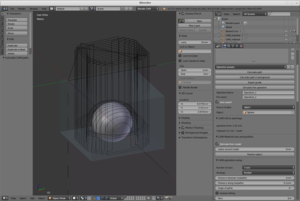

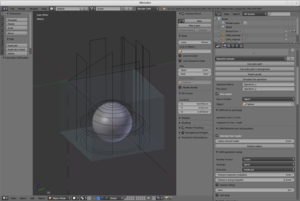

Ну вот собственно скриншоты с тестовыми траекториями:
Screenshot-Blender-1.png (11396 просмотров) <a class='original' href='./download/file.php?id=73054&mode=view' target=_blank>Загрузить оригинал (237.96 КБ)</a>
Screenshot-Blender.png (11396 просмотров) <a class='original' href='./download/file.php?id=73053&mode=view' target=_blank>Загрузить оригинал (232.53 КБ)</a>

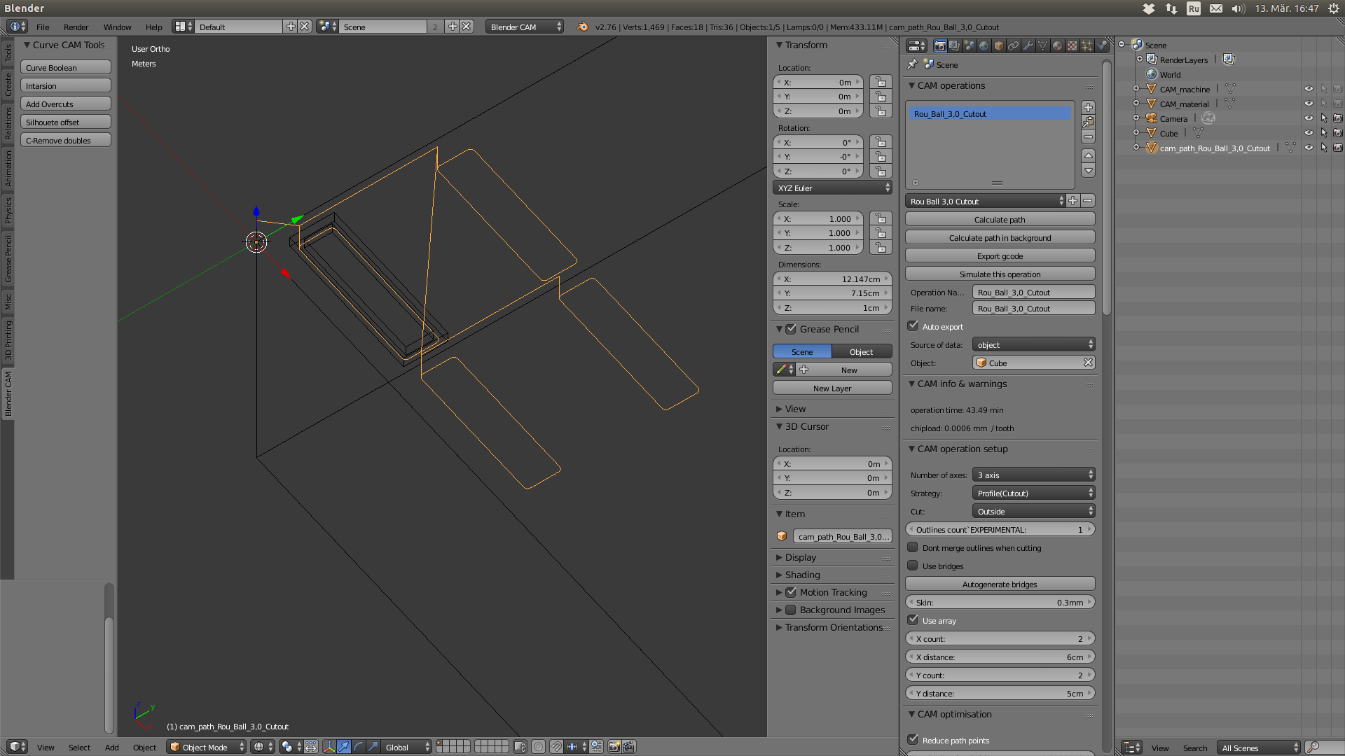

torvn77 -Use Array это такая же фича как в SheetCAMe, кода один и тот же елемент можно "размножить" на один лист и сгенерировать код сразу для изготовления нескольких деталей за один раз.
BlenderCAM_Array.png (11302 просмотра) <a class='original' href='./download/file.php?id=74859&mode=view' target=_blank>Загрузить оригинал (251.57 КБ)</a>
