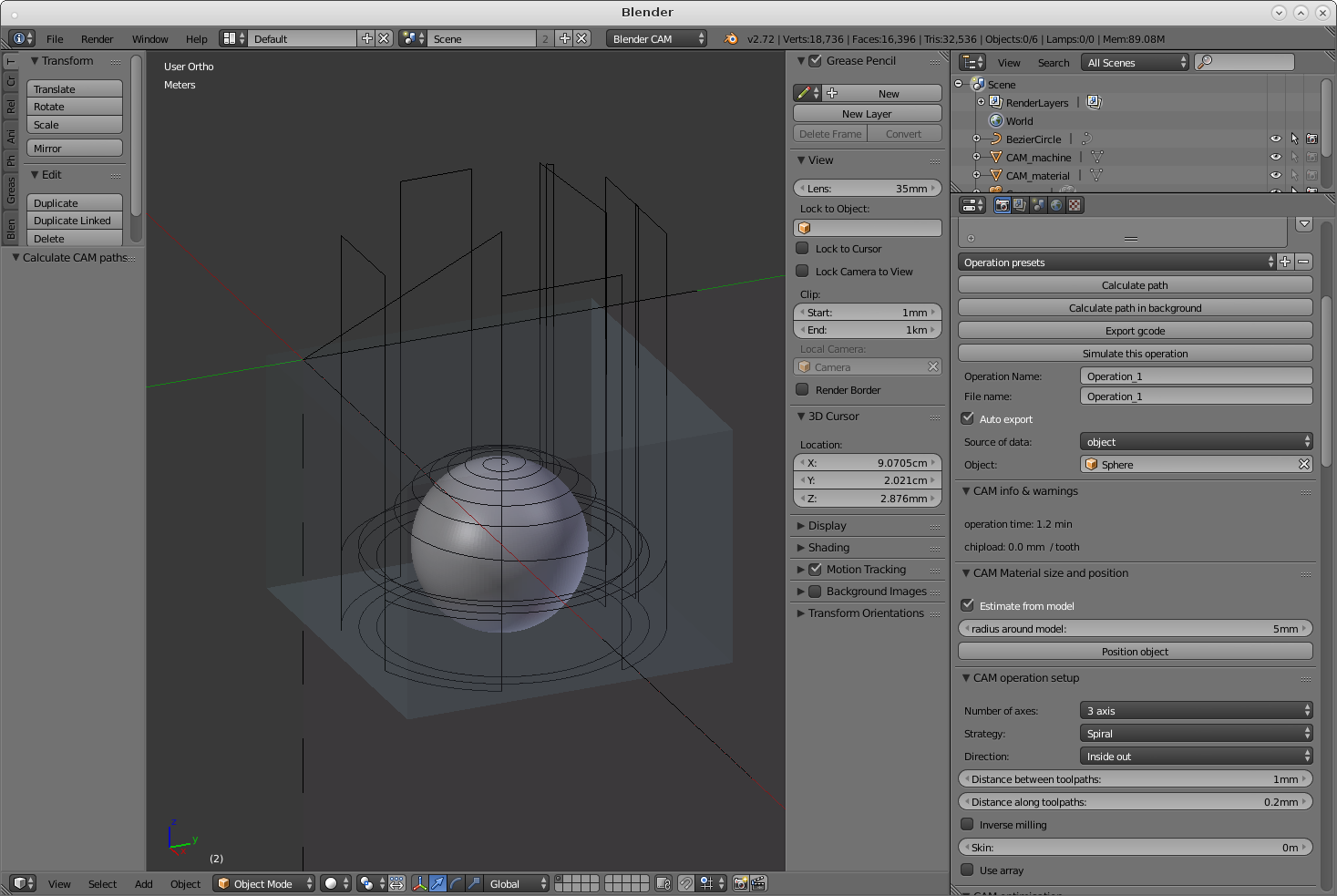

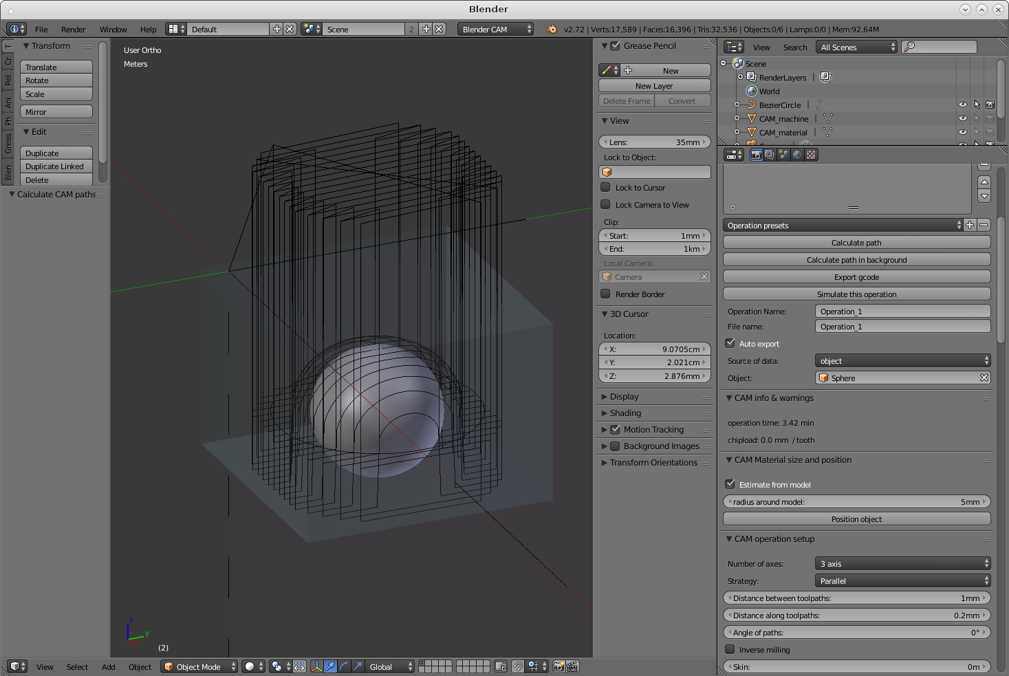

Ну вот собственно скриншоты с тестовыми траекториями:
Screenshot-Blender-1.png (11649 просмотров) <a class='original' href='./download/file.php?id=73054&mode=view' target=_blank>Загрузить оригинал (237.96 КБ)</a>
Screenshot-Blender.png (11649 просмотров) <a class='original' href='./download/file.php?id=73053&mode=view' target=_blank>Загрузить оригинал (232.53 КБ)</a>
