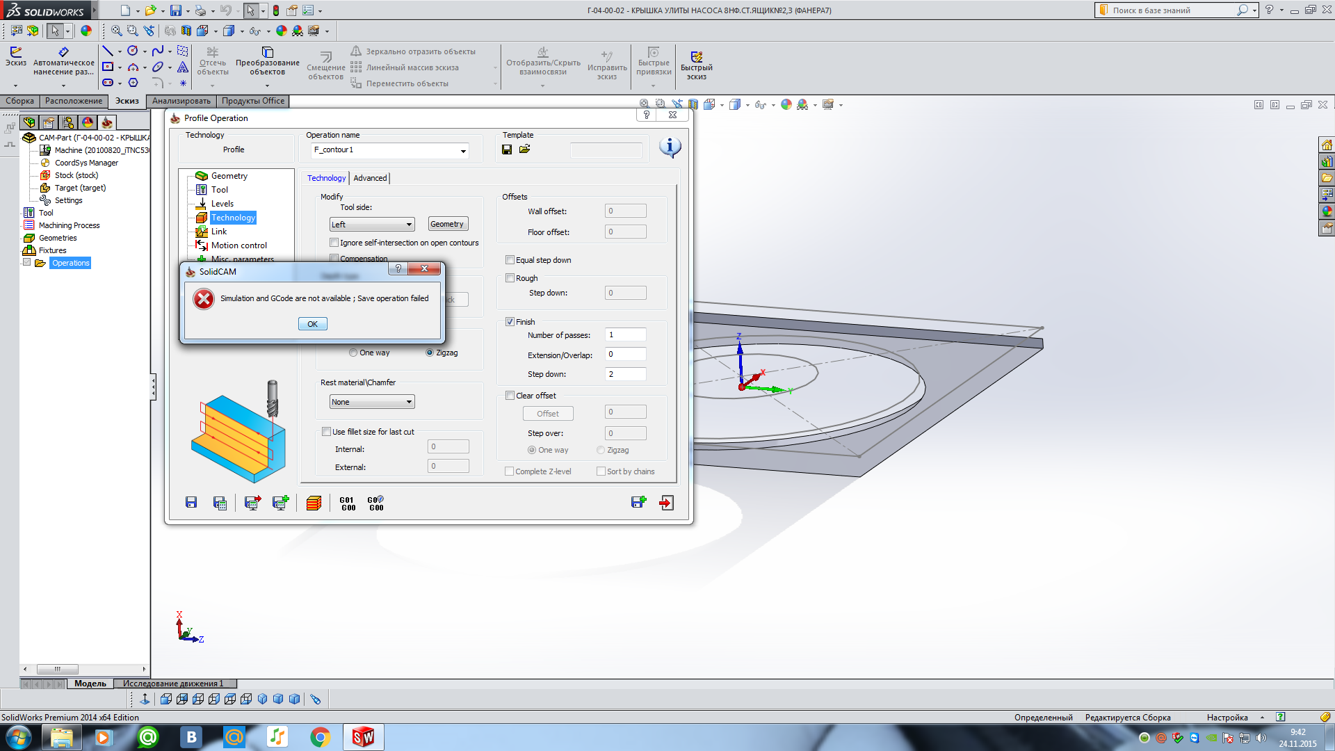

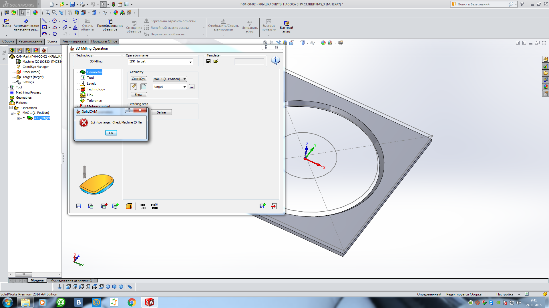

Здравствуйте! Помогите с бедой! Сидел и составлял программу и тут выходит такая ошибка. Как его исправить?

Вот мне интересно, а вы пробовали перевести текст ошибки на понятный вам язык?
Обороты шпинделя для инструмента стоят больше разрешенных в файле описания станка, для которого выбран постпроцессор...

Если просто перевести первую ошибку, то SC говорит о слишком больших оборотах. Я бы для начала убавил обороты в графе инструмент. А потом, при положительном исходе, редактировал vmid.

Текст то я перевел. Но вся проблема в том, что я начал вырезать по контуру фанеры. Отрезал 6 фанер и вот на 7 такая штука вылазит. Никаких изменений в настройках не вносил, даже солид не закрывал. А она тут бац и скорость вращения говорит много.
