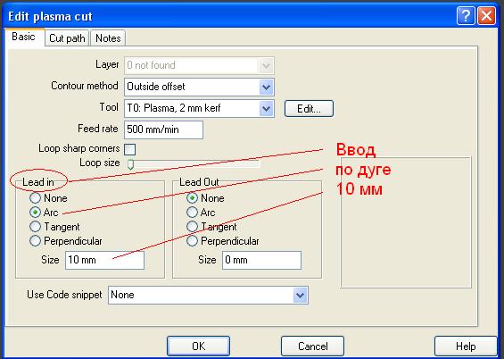

Здравствуйте. Проблема такого рода, в программе не удаётся задать рез внутри окружности. Что бы он её начал резать не по линии заготовки, а сделал врезание внутри окружности, после чего продолжил бы рез уже по заготовке. Режу плазмой. Заранее спасибо!

ввод.JPG (2648 просмотров) <a class='original' href='./download/file.php?id=56741&mode=view' target=_blank>Загрузить оригинал (40.89 КБ)</a>

Спасибо ОГРОМНОЕ!!!!!!!!
