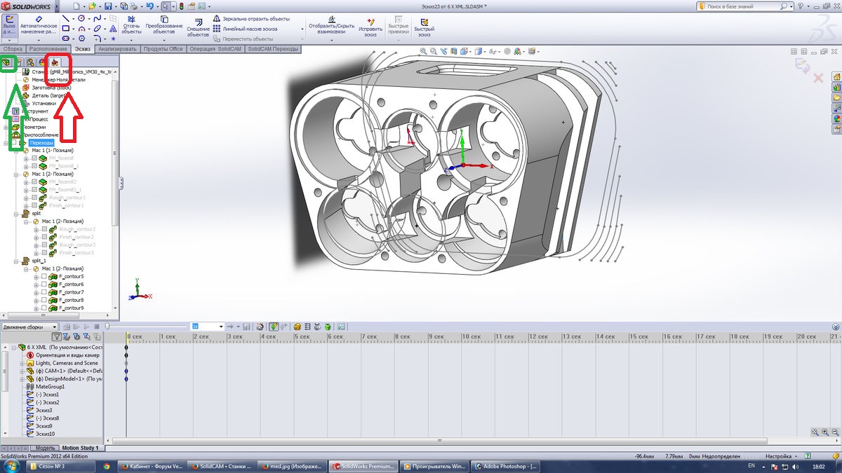

Re: SolidCAM
Kopyloff, тебе нарисовал.putman писал(а):Я в солидворке не рисую, давно работаю в Инвенторе, там все модели и делаю.
Ты находишься в закладке СолидКАМ (показано красным, а чтобы редактировать чертеж в том числе скрывать элементы нужно перейти на закладку детали в Солидворкс(показано зеленым)

Re: SolidCAM
Спасибо, разобрался =).
