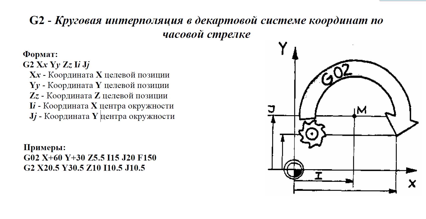

Есть у кого инструкция по написанию итп ?
Нужно модифицировать G2 G3
То, что есть на руках понимает только так
11111.jpg (2517 просмотров) <a class='original' href='./download/file.php?id=42571&mode=view' target=_blank>Загрузить оригинал (128.51 КБ)</a>
Очевидно надо поправить тут
@arc
    {nb}
    if arc_direction eq CCW then
        gcode = 3
    else         ; CW
        gcode = 2
    endif
    if change(gcode) then
        {'G'gcode}
    else
    endif
    {[' X'xpos] [' Y'ypos] [' Z'zpos]}
    if arc_size eq 360 then
        if arc_plane eq XY then
            {' I'xcenter_rel, ' J'ycenter_rel}
        endif
        if arc_plane eq YZ then
            {' J'xcenter_rel, ' K'ycenter_rel}
        endif
        if arc_plane eq ZX then
            {' K'xcenter_rel, ' I'ycenter_rel}
        endif
    else
        if arc_size >= 180 then
            radius = -radius
        endif
        {' R'radius}
    endif
   if m_feed_flag eq 1
      m_feed_flag = 0
      { ' F'feed}
   else
      { [' F'feed]}
   endif
endp
Вопрос как...
Может готовое что-то есть ? Все что нашел "не то".
Чуются какие-то вычисления координат, использование других переменных итп.

В твоем случае процедура @arc будет выглядеть следующим образом:
@arc
{nb}
gcode = 3
else ; CW
gcode = 2
endif
{'G'gcode,' X'xpos, ' Y'ypos, [' Z'zpos], ' I'xcenter, ' J'ycenter}
if m_feed_flag eq 1
m_feed_flag = 0
{ ' F'feed}
else
{ [' F'feed]}
endif
endp
Если не заработает, попробуй убрать квадратные скобки у координаты Z.
Ну и пиши, вдруг чё не так.
