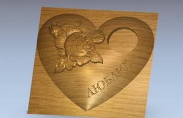

Привет мастерам! Помогите советом. Есть моделька одна с просторов рунета..попробовал вырезать ее, все вроде бы нормально, но не понравились некоторые моменты: 1 - в надписи "люблю" некоторые элементы букв недофрезеровались, пришлось вручную нацарапывать); 2 - выемка -окружность под свечку была не совсем ровная.
Вопрос в том, можно ли обработать сначала сам рельеф без надписи( вдруг захочется другую надпись) и окружности ( сделать ее потом отдельно например прямой концевой фрезой 3 или 6 мм на нужную глубину.
В модели только один слой.
сама моделька может кто поможет сделать или подскажет. Спасибо!

А удалять зачем? Лучше бы описал, как решил вопрос ;)

В скульпторе сглаживанием сгладил надпись , затем рельеф-сглаживание рельефа. затем пишем новую надпись и обработкой элементов по вектору режем надпись.))
