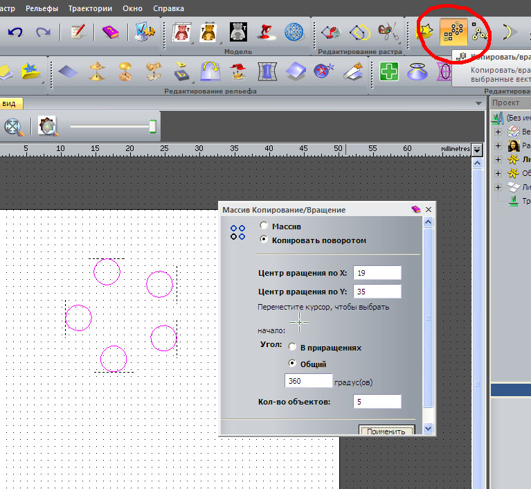

Помогите разобраться в постройке модели.
Нужно равномерно расположить нечетное количество ответстий по окружности. Никак не могу понять, как можно сделать в ArtCam?

Копирование круговым массивом (вращением):
011.jpg (2357 просмотров) <a class='original' href='./download/file.php?id=42803&mode=view' target=_blank>Загрузить оригинал (189.61 КБ)</a>
