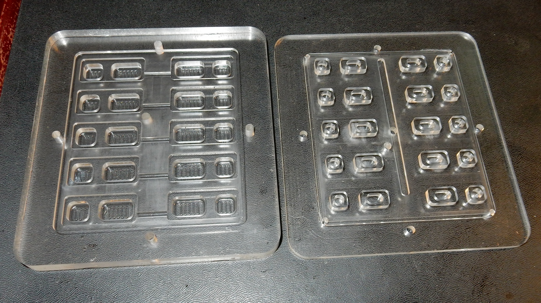

UAVpilot писал(а):Вобщем SheetCAM пролетает мимо: мне нужен не только раскрой, но и цековки для отверсий и площадки на определённом уровне.
Всё это можно сделать. Например такую форму
Сделано при помощи NanoCAD и SheetCAM. (3590 просмотров) <a class='original' href='./download/file.php?id=50975&mode=view' target=_blank>Загрузить оригинал (1.05 МБ)</a>
но это потому, что полноценные 3D CAD/CAMы все не доходят руки освоить :monkey:
Re: Какие вообще есть "пристойные" CAMы под windows ?
Сергей Саныч писал(а):Например такую форму
Форма под кнопки?
Predator писал(а):Форма под кнопки?
Да. Полиуретановые.
