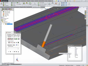

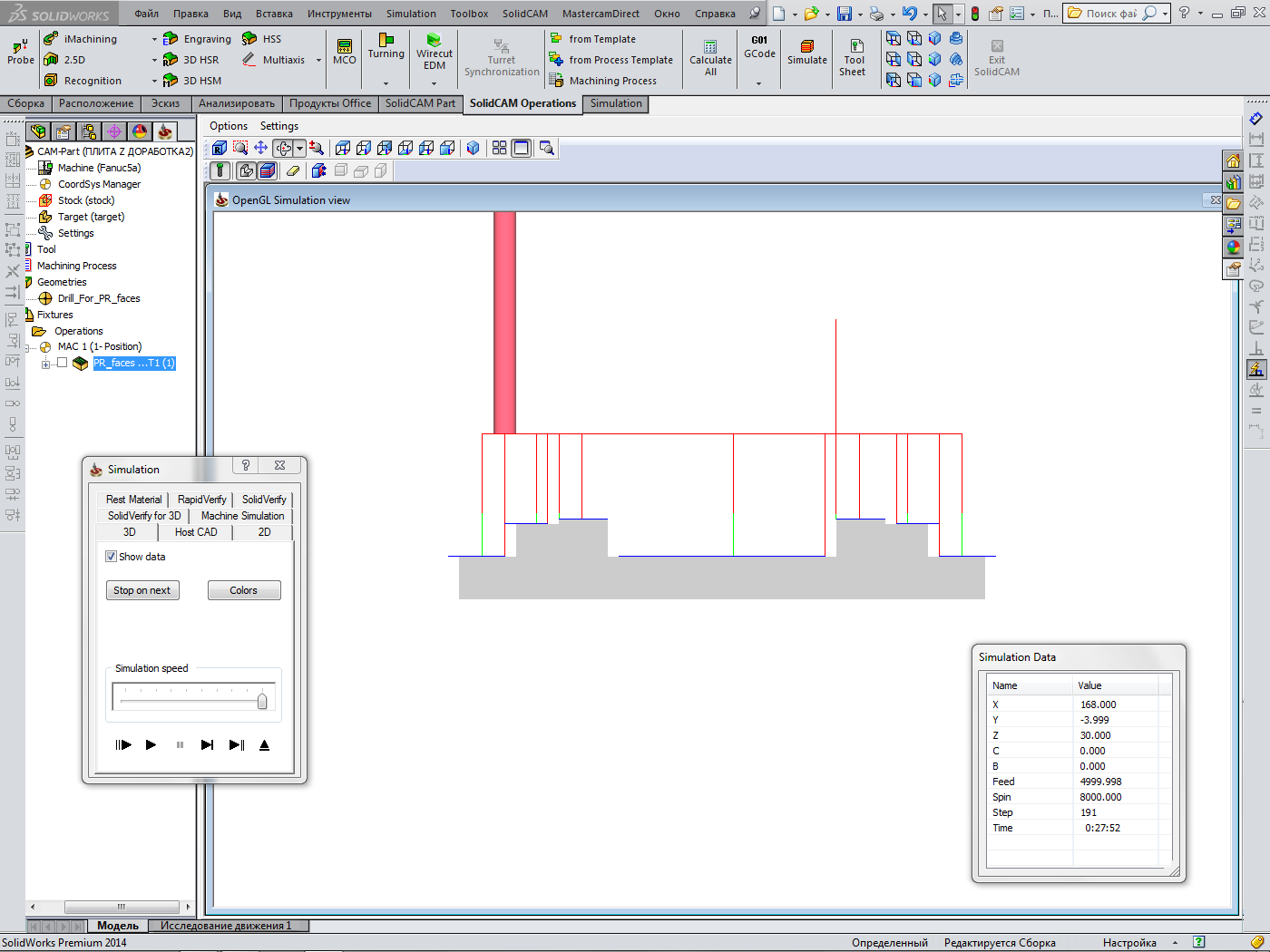

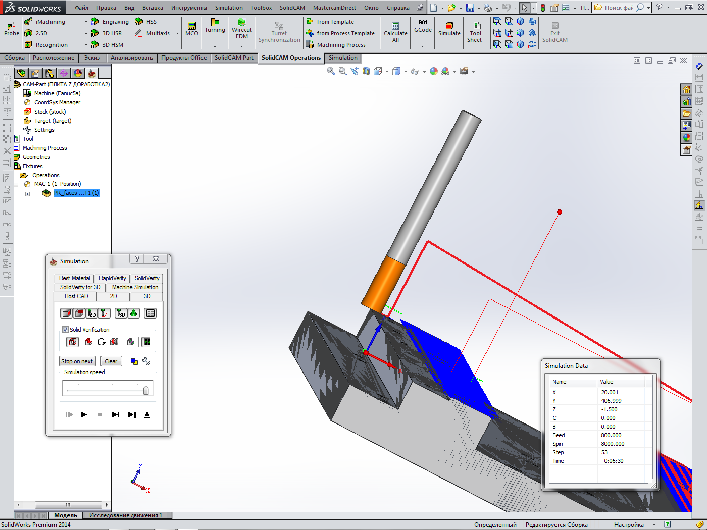

Но по Z не углубляется!!!!
доработка 2.png (3163 просмотра) <a class='original' href='./download/file.php?id=34938&mode=view' target=_blank>Загрузить оригинал (121.88 КБ)</a>
доработка Z.png (3163 просмотра) <a class='original' href='./download/file.php?id=34939&mode=view' target=_blank>Загрузить оригинал (149.12 КБ)</a>

что имеете в виду? Одной операцией все сразу.
Сообщения: 8408
Re: SolidCAM
Не получится , либо я не знаю как это сделать :)
Допустим, опустишь ты высоту, но это будет только на одном уровне
Остальные уровни не опустятся
Такое возможно через 3Д аймашининг, там работает на разных уровнях
Но стратегия обработки будет несколько мудрёная , мне не понравилась

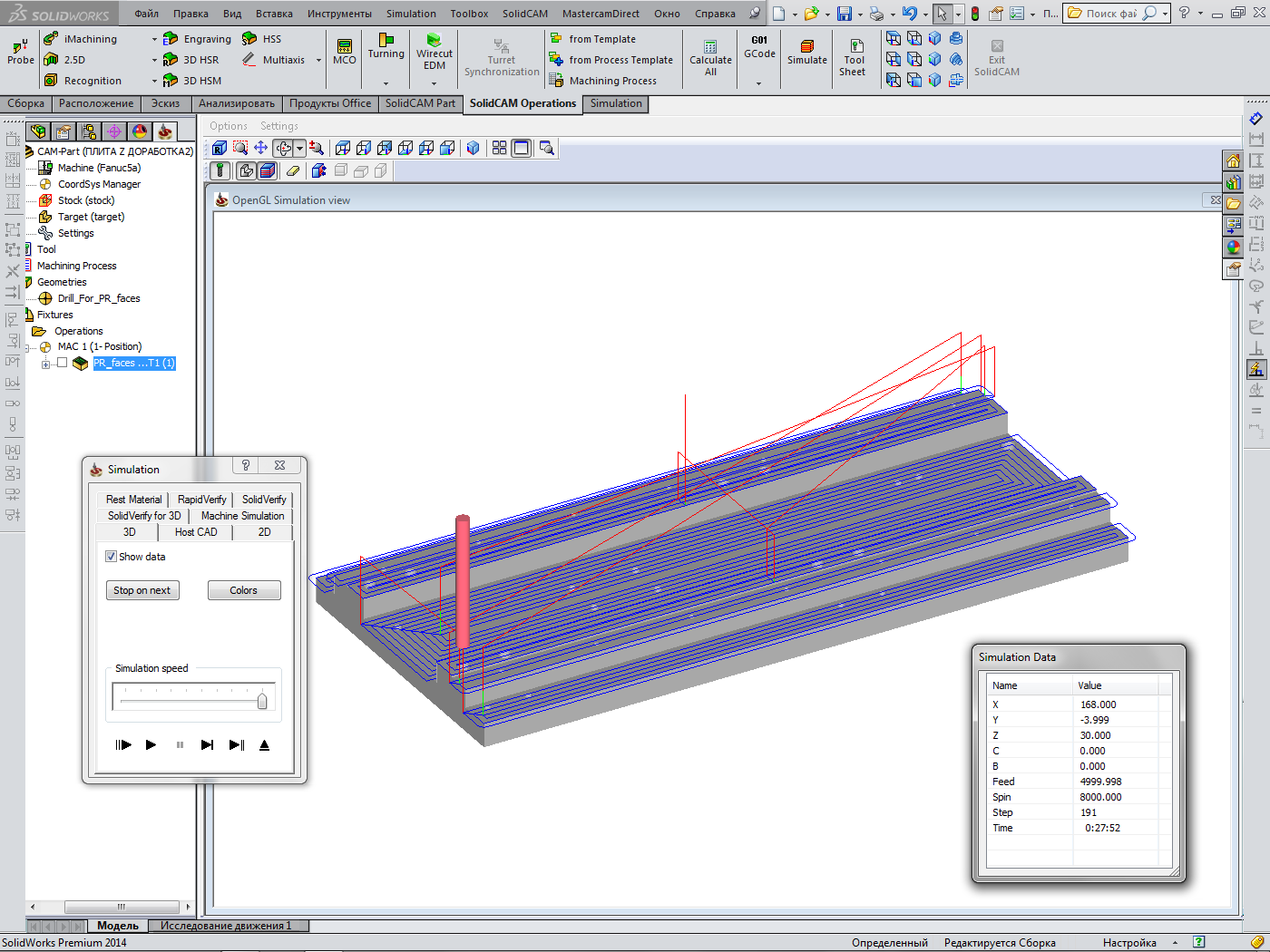

Не ну отрисовал же солидкам траекторию. Он же не знает где у меня верх заготовки! Завтра буду пробовать!
Сообщения: 8408
Re: SolidCAM
Сделай скрин с уровнем, интересно посмотреть

nik1 писал(а):Сделай скрин с уровнем, интересно посмотреть
Так выше выложен. И когда УП на визуализаторе прогонял на z смотрел. Смещается на нужный уровень.

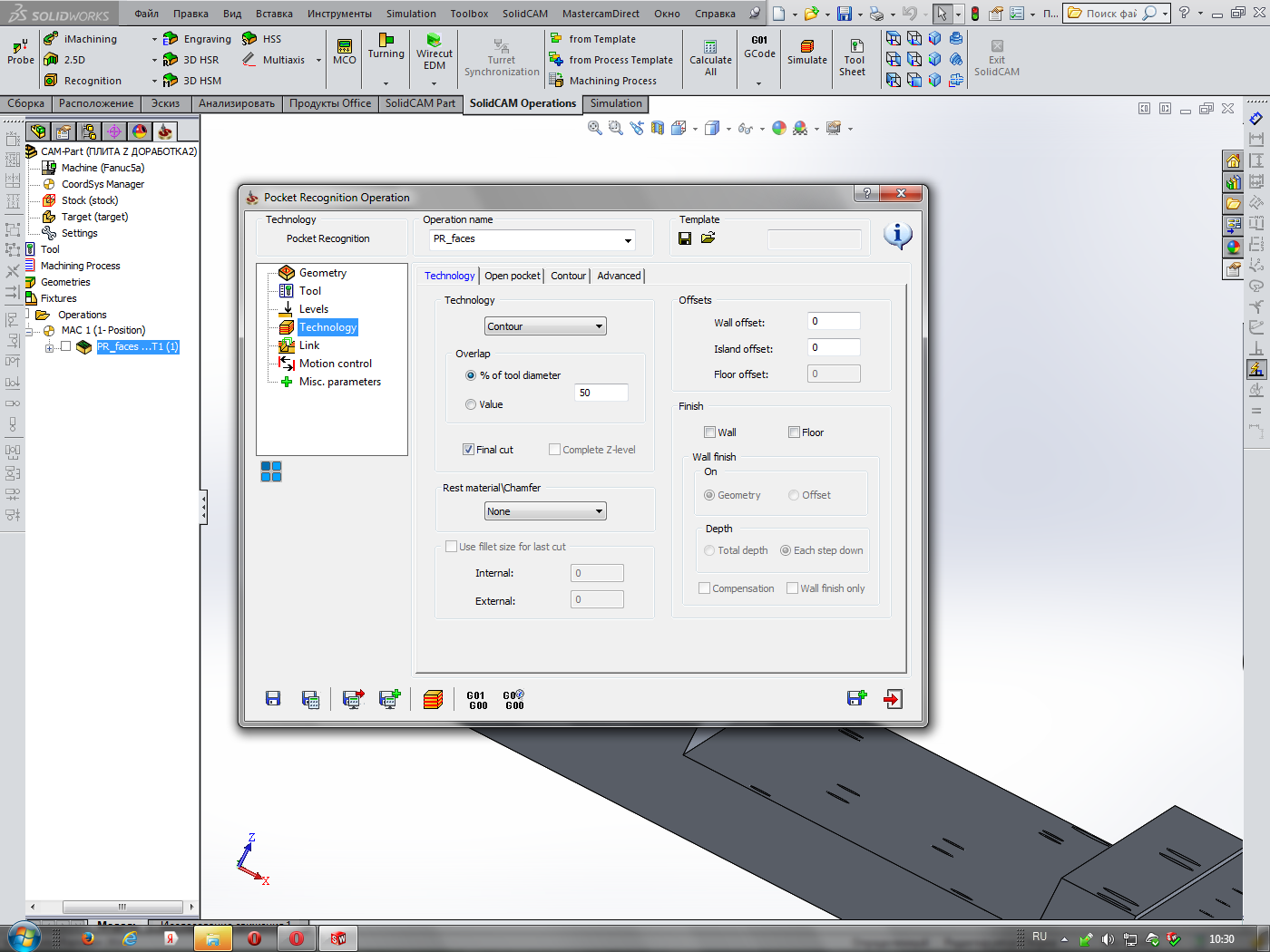

Да, я в технологии по моему еще галочку поставил finish. Без этого он мне из бруска по воздуху обработку делал. Т.е. снимал воздух. (Холостая работа) А не из модели. Но когда я пытался сделать финиш "- какоето значение" то ругался солидкам. Поэтому загбляемся на нужный съём по z и обнуляем z.

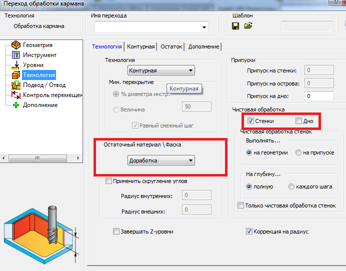

Сообщения: 6611
Re: SolidCAM
чтобы по воздуху не делал использую два метода
1) делаем так называемую "доработка"
1.png (3115 просмотров) <a class='original' href='./download/file.php?id=34956&mode=view' target=_blank>Загрузить оригинал (81.51 КБ)</a>
в скрине я не указал что нужно дно а не стенки
потом нужно указать кокой типа инструмент работал раннее
нужно указать любой инструмент, но нужно
2.png (3115 просмотров) <a class='original' href='./download/file.php?id=34957&mode=view' target=_blank>Загрузить оригинал (25.08 КБ)</a>
2) (если только по Z)
просто указываеш с какой высоты по Z можно работать, можно указать минус, тоесть если у тебя карман 6мм, укажи например 4 и если нужно снять 2мм, тоговориш что глубина кармана 4, тоесть 2 нужных и плюс два по воздуху
3.png (3115 просмотров) <a class='original' href='./download/file.php?id=34958&mode=view' target=_blank>Загрузить оригинал (35.14 КБ)</a>

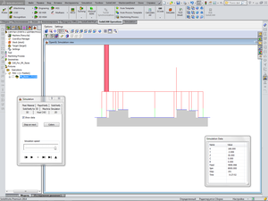

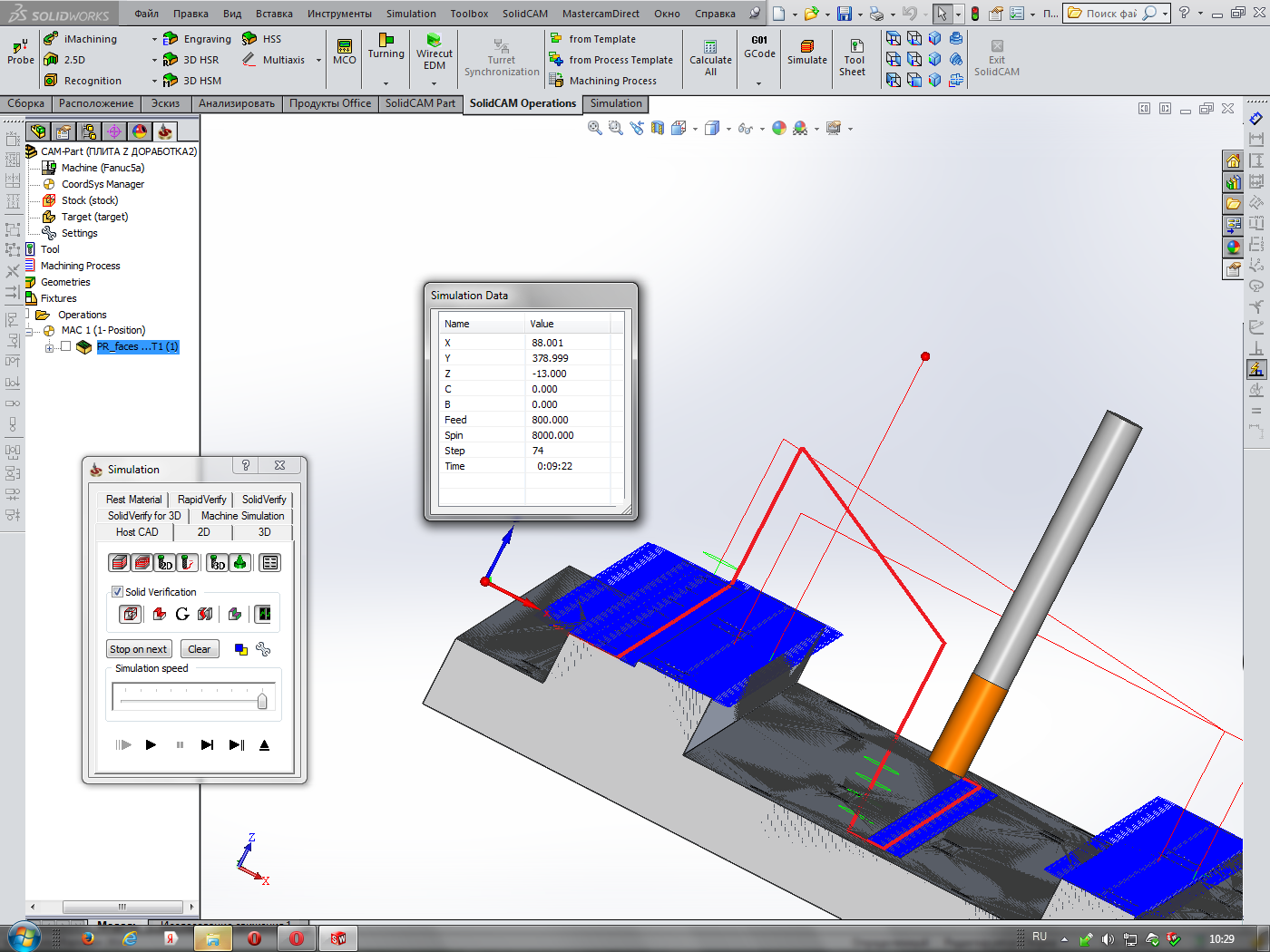

Кулибин, то есть визуализатор показывает , что сперва обрабатывает допустим по Зет 0, потом опускается на Зет -5 и продолжает обработку, так?? В одной операции?
Kulibin74
Сообщения: 665
Зарегистрирован: 08 апр 2013, 15:33
Репутация: 65
Настоящее имя: Сергей Александрович
Re: SolidCAM
Сообщение Kulibin74 »
да именно так!

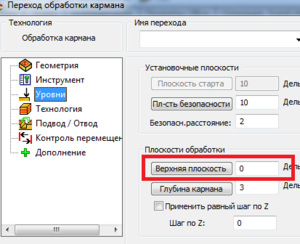

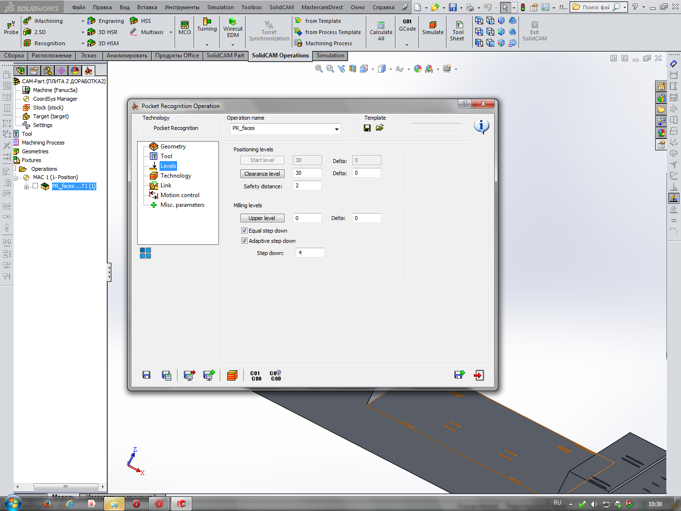

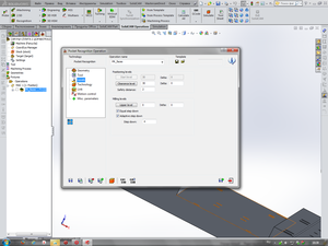

Сообщения: 8408
Re: SolidCAM
Тогда попрошу еще раз, сделай плиз скрин с меню ..уровни..
Что то у меня не выходит такая операция
Kulibin74
Сообщения: 665
Репутация: 65
Re: SolidCAM
вот скрины
2014-10-15 10-30-29 Скриншот экрана.png (3077 просмотров) <a class='original' href='./download/file.php?id=34973&mode=view' target=_blank>Загрузить оригинал (233.79 КБ)</a>
2014-10-15 10-30-12 Скриншот экрана.png (3077 просмотров) <a class='original' href='./download/file.php?id=34974&mode=view' target=_blank>Загрузить оригинал (242.45 КБ)</a>
2014-10-15 10-29-37 Скриншот экрана.png (3077 просмотров) <a class='original' href='./download/file.php?id=34975&mode=view' target=_blank>Загрузить оригинал (300.66 КБ)</a>
2014-10-15 10-29-12 Скриншот экрана.png (3077 просмотров) <a class='original' href='./download/file.php?id=34976&mode=view' target=_blank>Загрузить оригинал (270.58 КБ)</a>
2014-10-15 10-28-21 Скриншот экрана.png (3077 просмотров) <a class='original' href='./download/file.php?id=34977&mode=view' target=_blank>Загрузить оригинал (340.23 КБ)</a>
