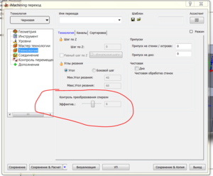

а параметр преобразования спирали - P? количество витков. или какой?

Параметр этот
Снимок111.PNG (4507 просмотров) <a class='original' href='./download/file.php?id=34343&mode=view' target=_blank>Загрузить оригинал (76.67 КБ)</a>

У меня там два параметра. (SC 2014 eng)
один определяет заполнение выборки - т.е. с крупным мелким шагом идёт спираль, второй видно отвечает за переходы-перескоки.
вообще я не пользую имашин. может она и проще - но я предпочитаю примитивами выбирать наиболее эффективный способ обработки...

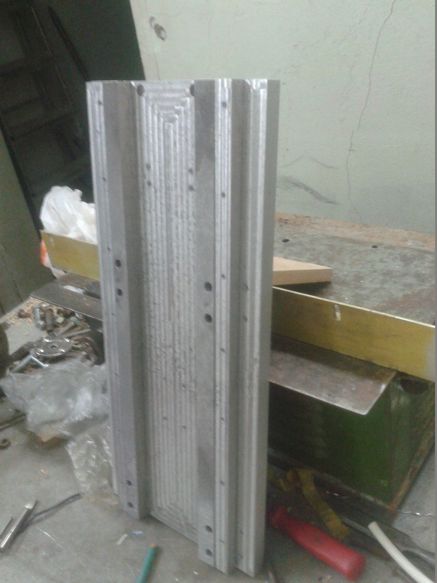

Подскажите по обработке, есть уже готовая деталь, надо фрезернуть все плоскости по Z в минус 2мм. Не пойму как. Указываю stock как 3д модель. а дальше как???
Плита Z.jpg (4336 просмотров) <a class='original' href='./download/file.php?id=34931&mode=view' target=_blank>Загрузить оригинал (194.13 КБ)</a>
Re: SolidCAM
Как указал в проге 0 по зет, так с этого места и ставишь 0 на детали
Kulibin74
Сообщения: 661
Зарегистрирован: 08 апр 2013, 15:33
Репутация: 65
Настоящее имя: Сергей Александрович
Re: SolidCAM
Сообщение Kulibin74 »
Вы наверное не поняли... мне надо отфрезеровать уже существующие плоскости в глубину. какой операцией? На все плоскости одна или на каждую своя?
