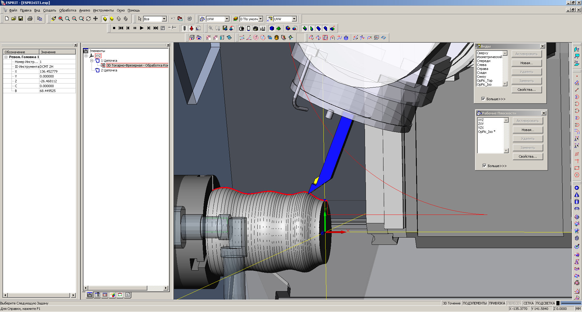

Тема старье. Но раз подняли - отпишусь.
Esprit.
Безымянный.png (5263 просмотра) <a class='original' href='./download/file.php?id=72505&mode=view' target=_blank>Загрузить оригинал (179.02 КБ)</a>
