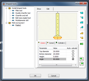

Парни, кто нить пробовал снимать обратную фаску?
Чет я стопорнулся с этой стратегией :thinking:
AlexTskan
Сообщения: 184
Зарегистрирован: 08 янв 2014, 05:19
Репутация: 46
Re: SolidCAM
Сообщение AlexTskan »
Вы цикл G87 хотите использовать или просто обработать фаску по простой траектории с помощью G02-G03?
с первым вариантом я пока сам разбираюсь - как и с циклами резьбонарезания - инструмент пока идёт чтобы пробовать. Тут больше на реализацию в стойке смотреть надо.
А второй вариант - посмотрите на траектории подвода-отвода инструмента. т.е. фасонным инструментом зайти в отверстие любого сечения и обработать край по траектории таким же способом как и сверху. в операции -> Link -> Lead in -> user defined.
Чудес не бывает. Бывает недопонимание субъектом процессов, часто осложнённое отсутствием самокритики и верой в непогрешимость своей системы знаний. Плохо когда ЧСВ ещё раздуто до степени судьи...
Re: SolidCAM
Хочу именно через стратегию солида
Но у него нет такого инструмента в базе
Пробовал выбрать фрезу типа ласточкин хвост , поставить на ней свои градусы , но солид не дает ее применить
Если делать просто по контуру , то надо высчитывать смещение и высоту, что бы попасть на фаску нужной частью фрезы, это конечно решаемо, но хотелось бы более цивильного способа
Типо того как и наружняя фаска :)

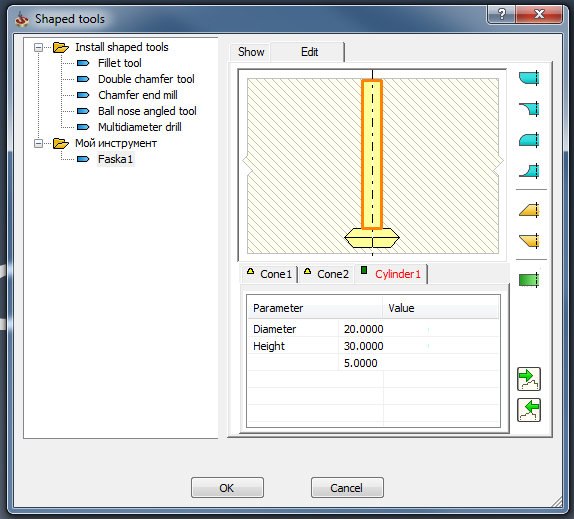

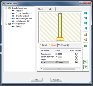

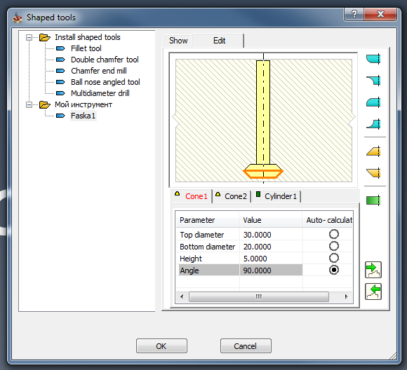

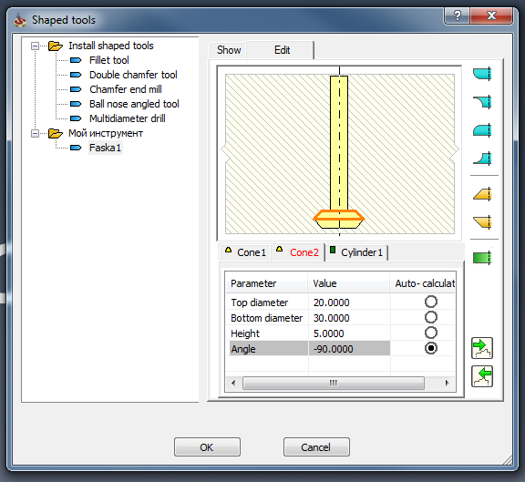

Re: SolidCAM
Не знаю как в русской версии - в английской меню SC -> таблицы инструмента -> Shaped tools(вероятно Фасонный инструмент) тут можно легко конфигурировать различный фасонный инструмент.
t1.png (4888 просмотров) <a class='original' href='./download/file.php?id=24185&mode=view' target=_blank>Загрузить оригинал (52.94 КБ)</a>
t2.png (4888 просмотров) <a class='original' href='./download/file.php?id=24186&mode=view' target=_blank>Загрузить оригинал (51.77 КБ)</a>
t3.png (4888 просмотров) <a class='original' href='./download/file.php?id=24187&mode=view' target=_blank>Загрузить оригинал (44.8 КБ)</a>
t4.png (4888 просмотров) <a class='original' href='./download/file.php?id=24188&mode=view' target=_blank>Загрузить оригинал (122.4 КБ)</a>
Re: SolidCAM
Спасибо, попробую создать инструмент

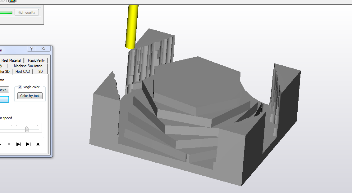

Добрый вечер.
Научите такой штуке.
Хочу сделать пирамидку. Использую стратегию открытый карман.
Он ее режет, но по углам остаются четыре "утеса" и фреза туда время от времени наваливается всей длиной.
На фото результат стратегии "Pocket recognition", видно наезды на стенку.
Как сделать, чтобы он при каждом проходе снимал всю площадь?
Й_001.png (4869 просмотров) <a class='original' href='./download/file.php?id=24236&mode=view' target=_blank>Загрузить оригинал (71.32 КБ)</a>
Re: SolidCAM
Возможно нужно снимать весь материл с каждого слоя?
Самое простое наверное сделать через стратегию аймашининг
aaleksander
Сообщения: 567
Репутация: 118
Откуда: г. Ухта
Re: SolidCAM
Сообщение aaleksander »
nik1 писал(а):Возможно нужно снимать весь материл с каждого слоя?
Дык вот и спрашиваю, как это сделать?
Посмотрю там, спасибо.
Хотелось бы видеть желаемую модель. вообще нечёткость терминов в SC несколько напрягает.
Судя по резу - фреза работает плунжерным способом.
А по углам остаётся скорее всего из-за того что это не совсем карман - это ограниченное по сторонам открытое пространство. и вероятно программа считает что они - углы - просто должны отпасть.
Я бы для такой фигуры использовал бы HSR, а потом HSM. быстрее делать программу.
Хотя если попользовать Profile пользуясь офсетами контуров удлинениями траектори и разными фрезами, вероятно можно заставить станок сделать деталь быстрее.
и на что обращу ваше внимание. если заход не плунжерный - а по геликоиде (да и плунжерный тоже не защищён от этого) - при резе близко к тонкому полу - велика вероятность загиба подобных углов. и резкое зацепление фрезы за оставшийся материал - с её поломкой. способов обхода множество - начиная от использования фрез с малой режущей частью - до правильной стратегии размещения деталей. если кто посоветует толковую статью на эту тему - буду благодарен!
