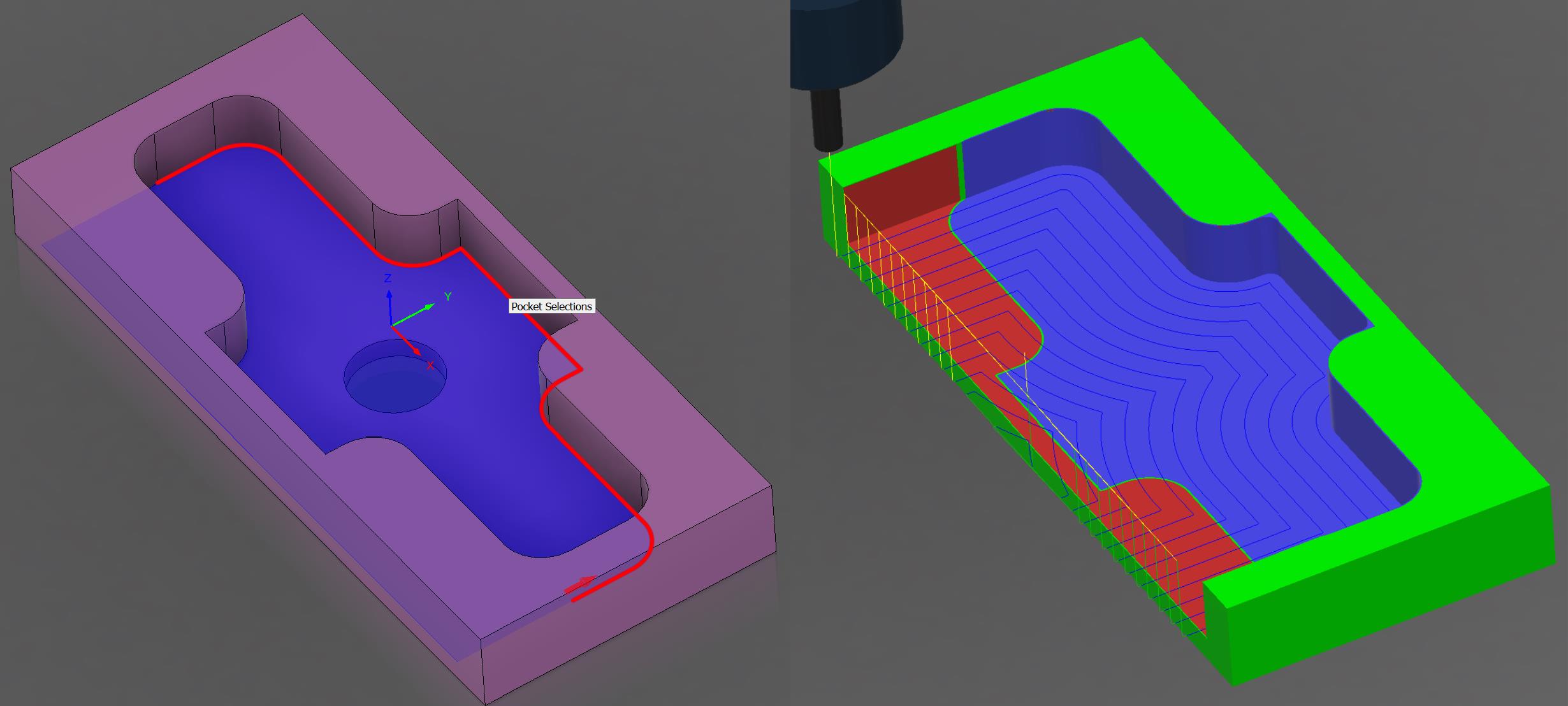

адаптивная обработка внутреннего кармана
заход по спирали
если не выбрать сток контур, Внешний контур детали, то заходит по прямой на скорости спирали :shock:
так то вроде для внутреннего кармана внешний контур заготовки как бэ не нужен, но теперь нужен :)

nik1 писал(а): ↑ так то вроде для внутреннего кармана внешний контур заготовки как бэ не нужен, но теперь нужен
У меня всё как обычно работает) что на последней, что на девелоперской версии...
мне кажется, что у тебя карман так выбран, что не считается круглое углубление в центре его - думает что там пусто, и заходит через него

nik1 писал(а): ↑ Выбор через поверхность, как обычно делал
Как по мне прога не должна решать как делать заход
Если указана спираль во внутреннем кармане значит надо делать спираль
В данном случае прога и не решала, она дела то что ты ей сказал)
Дело в том, что есть разница - что ты выделяешь. в 2д операциях это принципиально, они полностью мануальные, не умеют читать модель, и жестко зависимы от того что ты им указал.
Вот твой пример, первый случай - выбрал поверхность дна кармана.
2022-02-03 21-15-37 Autodesk Fusion 360.jpg (2473 просмотра) <a class='original' href='./download/file.php?id=201521&mode=view' target=_blank>Загрузить оригинал (111.67 КБ)</a>
Второй вариант - выбрал контур кармана
2022-02-03 21-16-50 Autodesk Fusion 360.jpg (2473 просмотра) <a class='original' href='./download/file.php?id=201522&mode=view' target=_blank>Загрузить оригинал (118.9 КБ)</a>
отличия очевидны - в первом случае карман как бы открытый изнутри, центральное отверстие не выбрано - оно открывает доступ для подвода. Во втором - карман полностью закрыт контуром, синий профиль показывает область перекрытия - врезание соответственно происходит по спирали.
Есть и третий вариант, можно выбрать контур и контур отверстия, тогда бы он его обходил - карман закрыт снаружи и изнутри (внутренняя часть исключилась из обработки).
2022-02-03 21-23-54 Autodesk Fusion 360.jpg (2473 просмотра) <a class='original' href='./download/file.php?id=201523&mode=view' target=_blank>Загрузить оригинал (102.62 КБ)</a>
То есть всё это не баг, а функционал вариативности выбора - ты вероятно сам показал ему, что карман у тебя открытый)
Есть и другой вариант - 3д адаптив. Он, как и все 3д операции, работает не с заданными контурами, а конкретно с моделью, заготовкой, и стоком(остатками от предыдущих операций) - там они уже по умному будут решать как делать подвод, основываясь на 3д геометрии и остатках.

nik1 писал(а): ↑ По факту прога видит дырку, которая была не обработана и заходит в нее по прямой
Я считаю это не правильно
ещё раз повторю - 2д операции в принципе не умеют и никак не смотрят обработано или нет. они только делают задание)
сказано что карман открытый - значит можно там заходить, ткнул на контур с обратной стороны - будет резать сквозь деталь и тп...)
вот показал что карман полностью открыт с одной стороны - он порезал всю деталь. симуляция естественно поругалась на это выделив красным.
2022-02-04 17-53-04 Скриншот экрана.jpg (2421 просмотр) <a class='original' href='./download/file.php?id=201529&mode=view' target=_blank>Загрузить оригинал (137.49 КБ)</a>
Если бы ты 3дАдаптив использовал - он бы увидел что там мясо есть, и естественно по прямой не стал входить.

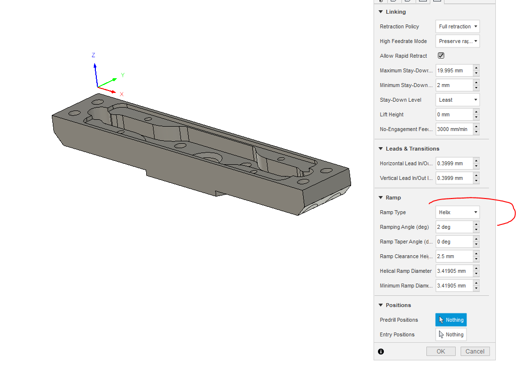

nik1 писал(а): ↑ Если пользователь указал тип захода, то прога не должна его менять по своему усмотрению
По своему усмотрению она заход не выбирает - если ты указал что карман открыт - приоритет будет у входа снаружи - ведь ты сам сказал что там доступ есть. Если он не нужен - указывай ему что карман закрытый, открытых участков нет, тогда однозначно будет вход по спирали.
Есть приоритетность:
  • Указанные точки predrill positions(вход через заранее просверленное) или entry positions(нарисует спираль в указанной точке), через них может войти, но при этом выйти в открытый участок если он указан.
  • указанные открытые участки (если их много, между ними можно выбрать указав конкретную точку входа)
  • все остальные автоматически сгенерированные пути используя выбранный тип врезания(спираль в данном случае)
2022-02-04 20-00-21 Autodesk Fusion 360.jpg (2393 просмотра) <a class='original' href='./download/file.php?id=201530&mode=view' target=_blank>Загрузить оригинал (65.66 КБ)</a>
вот для примера - тут Два разных типа захода в Один карман. Там где я ему сказал что открыто - он входит снаружи. Где не может этого сделать - генерирует спираль, как и указано в настройках. Закрыть контур полностью можно всегда - будет две спирали.
Иная логика могла бы быть, если разделить этот лаконичный функционал на два разных - для выбора контура кармана и для выбора мест захода и открытых участков. Но зачем, если и так всё есть в одном. Там же есть и настройка продления открытой части
2022-02-04 17-47-23 Скриншот экрана.jpg (2385 просмотров) <a class='original' href='./download/file.php?id=201531&mode=view' target=_blank>Загрузить оригинал (109.04 КБ)</a>
