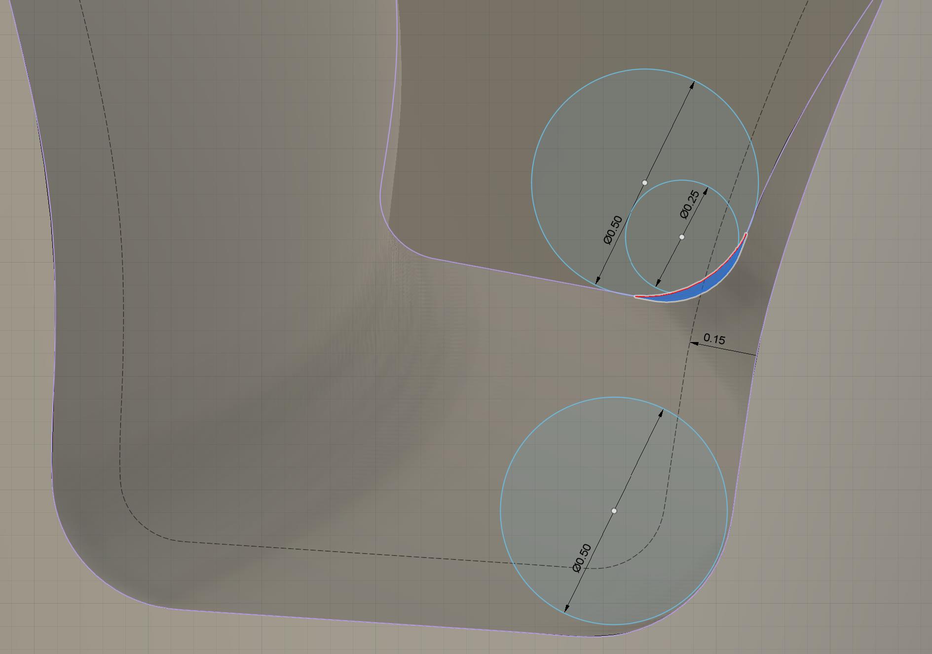

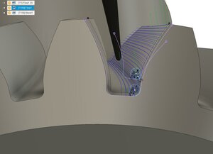

Я так и не смог запустить бленд или флоу на той шестерне
Пишет , что вроде не проходит радиус
Сделал отступы от поверхности, на бленде выдало ошибка ядра кам
Думаю взять на день подписку , что бы попробовать с активной 4й осью
Пыс
На стратегии паралель сделал пару шестерен, делал без разворота оси зет
На краску хорошо сошлось и в реальном тесте пока все гуд

nik1 писал(а): ↑ Я так и не смог запустить бленд или флоу на той шестерне
У тебя там действительно фреза 0,5 не помещается, в нижней части особенно. а изначально ты ещё офсет ставил 0.15 тогда и сверху тоже не лезет... Вот это ему не нравится.
2021-11-17 20-48-08 Autodesk Fusion 360.jpg (2855 просмотров) <a class='original' href='./download/file.php?id=199701&mode=view' target=_blank>Загрузить оригинал (112.36 КБ)</a>

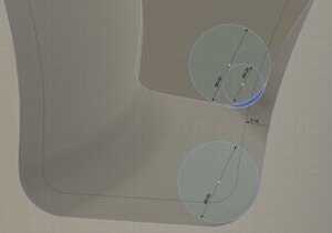

Не знаю почему бленд и флоу не хотят строиться если не пролезают где-то. видимо такая у них математика. 3дконтуру например пофиг, он просто построится везде где поместится.
Если поменять на меньший диаметр фрезы, то уже начинает генерить. Видимо, пока-что, стоит считать, что для этих операций это обязательное условие - радиус фрезы должен быть меньше радиуса кривизны по всей поверхности. Может быть в будущем поправят это, как у других 3д операций.
2021-11-17 20-53-46 Autodesk Fusion 360.jpg (2855 просмотров) <a class='original' href='./download/file.php?id=199702&mode=view' target=_blank>Загрузить оригинал (94.87 КБ)</a>

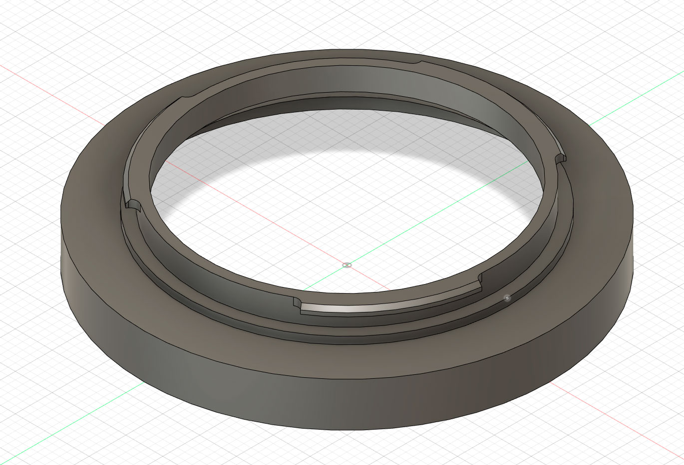

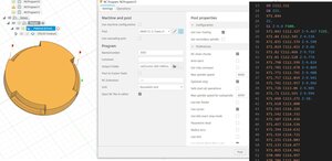

Добрый день.

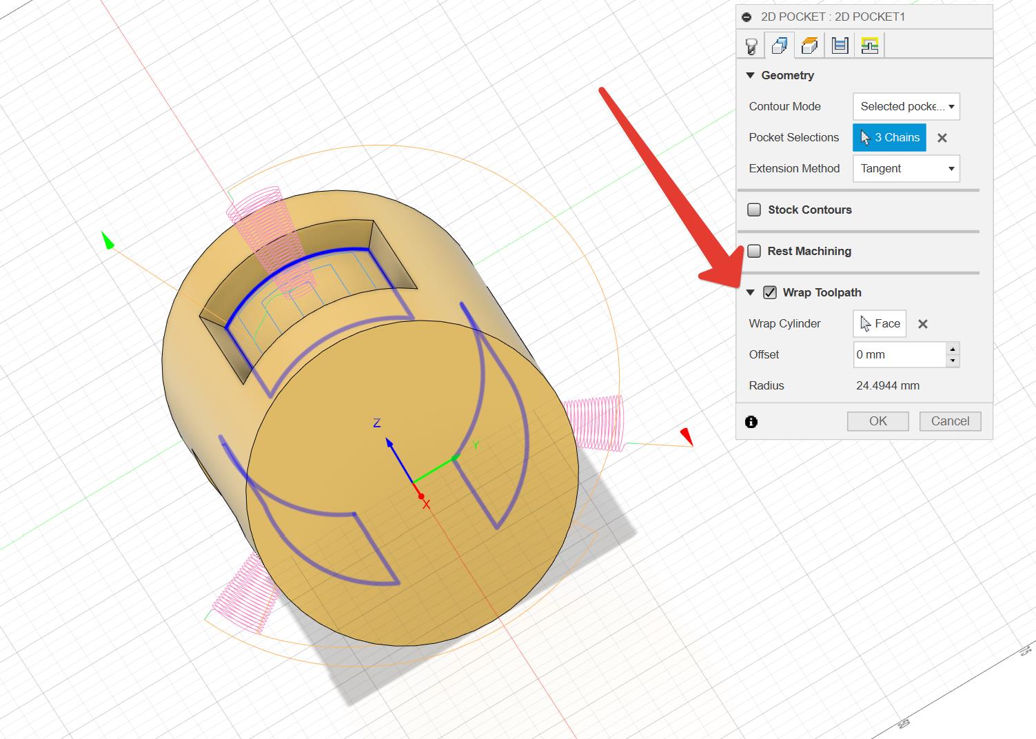

Второй день только разбираюсь с Fusion 360 (бесплатная версия). Не могу понять, как сделать следующее:
Есть круглая деталь, у которой на кромке три открытых кармана-дуги.
Программа фрезерования их просчитать может, но при этом работает в координатах XYZ (опускает фрезу и перемещает стол).
А мне нужно, чтобы работала в координатах YZB (X=0, по Y отвели за контур, по Z опустили фрезу на нужную глубину, а дальше повернули B до первого паза, по Y врезались, поворотом B профрезеровали, по Y отвели за контур и т.д. все пазы).
Можно ли этого добиться без дополнительных платных модулей типа Rotary?

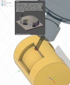

Ну и попутно: можно ли повернуть ось A на 45 градусов и снять фаски обычной прямой фрезой (автосмены инструмента на станке нет, из-за этого такие выкрутасы нужны).
Спасибо.

Rafcamera писал(а): ↑ Есть круглая деталь, у которой на кромке три открытых кармана-дуги.
Если правильно понял что вы хотите - то это делается через wrap toolpath(оборачивание 2д стратегий), rotary для этого не нужна, но нужна просто лицензия однопользовательская.
2021-11-19 10-46-06 Autodesk Fusion 360.jpg (2768 просмотров) <a class='original' href='./download/file.php?id=199758&mode=view' target=_blank>Загрузить оригинал (176.37 КБ)</a>
Rafcamera писал(а): ↑ Ну и попутно: можно ли повернуть ось A на 45 градусов и снять фаски обычной прямой фрезой (автосмены инструмента на станке нет, из-за этого такие выкрутасы нужны).
стратегия swarf. правда фаски только вдоль оси вращения придется выделять.
2021-11-19 11-00-20 Autodesk Fusion 360.jpg (2768 просмотров) <a class='original' href='./download/file.php?id=199759&mode=view' target=_blank>Загрузить оригинал (128.87 КБ)</a>
Но проще инструмент поменять(особенно если есть датчик вылета инструмента) и фасочной снять сразу по всему контуру кормана, через тот же 2d contour + wrap toolpath.

Спасибо за ответы. Деталь немного проще. Обычный обход контура в 2D, но с применением поворотной оси патрона, на который она установлена.
Причина в том, что компоновка самодельного станка такова, что шпиндель близко к стройке, и диапазон перемещений по Y относительно оси патрона составляет от -15 до +85мм, т.е. я не могу обработать диаметр больше 30мм со всех сторон только перемещениями по XY - нужно поворачивать обрабатываемую часть к стойке и обрабатывать там.
Сейчас я просто пишу коды вручную, т.к. программы примитивные. Но хотелось бы научиться автоматизации.

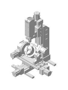

Какие люди! Рафаель, а что за станок-то? Потому что hmnijp правильно говорит, три координаты, одна из которых ось шпинделя, если б это был токарный. Ну или поворотная ось во фрезере. И пост хаасовский подойти может, но тут надо опять на станок смотреть. Так что вид станка очень поможет в решении вопроса.
Станок под заказ сделанный. Как мне в нем прописали оси, так и пользуюсь.
A вращает стол вокруг оси X, B вращает вокруг Z. Может быть, C было бы и правильнее, но как переделать, я не в курсе.
Рендер прилагаю, но по факту мне его немного по-другому скомпоновали - уменьшили вылет шпинделя, и стол поворачивается не к нам, а от нас.
Умеет ли станок G7/G8, не знаю. Не пробовал. Но много чего не умеет, видимо, т.к. даже подпрограммы не понимает. Работает из Mach3.

Rafcamera писал(а): ↑ но по факту мне его немного по-другому скомпоновали
Ну тогда и смотреть надо не проект, а то что есть. По компоновке так там и 200 мм обрабатывать можно диаметр. Окей, а какая электроника? А точней каким образом Mach управляет станком?
Rafcamera писал(а): ↑ Умеет ли станок G7/G8, не знаю.
Не умеет. Это не от станка зависит. Там в конфиге прописывается радиус или диаметр считать.
В общем надо работать не по фрезерному, а по токарному. Крутить ось и фрезеровать, а не ездить вокруг заготовки.
Поворот для обработки фаски в бесплатном Ф360 не сделать, полагаю.
