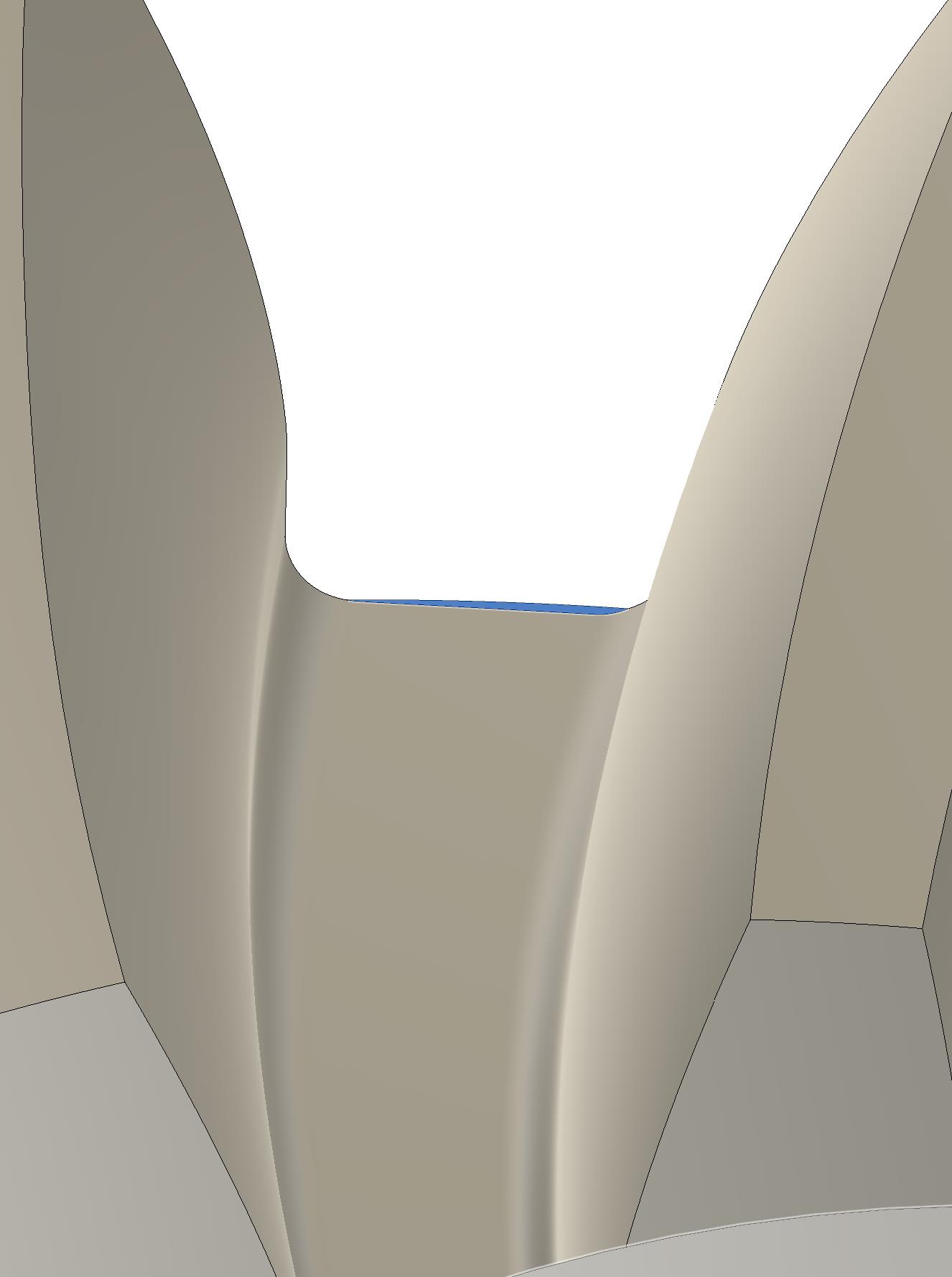

кто в курсях, как задать 3д обработку в 4х осях?
деталь коничка с круговым зубом, если без подворота , то внизу фреза плохо проходит
Снимок.PNG (2072 просмотра) <a class='original' href='./download/file.php?id=199531&mode=view' target=_blank>Загрузить оригинал (92.31 КБ)</a>

Сообщения: 8408
Re: Fusion 360
Не интересовался сколько стоит?
может подскажешь тогда тут?
через паралельные проходы с разворотом угла выходит более менее нормуль, но чутка не доходит в отмеченном месте
как поправить?
Снимок1.PNG (2063 просмотра) <a class='original' href='./download/file.php?id=199532&mode=view' target=_blank>Загрузить оригинал (323.79 КБ)</a>

nik1 писал(а): но чутка не доходит в отмеченном месте
В основном, проблема в том, что у тебя там кусочек лишней поверхности, которая не выделена в сетапе, и он её избегает) В режиме solid design - выделяешь её и нажимаешь delete - удалит и зашьет автоматом
2021-11-10 18-26-58 Autodesk Fusion 360.jpg (2040 просмотров) <a class='original' href='./download/file.php?id=199533&mode=view' target=_blank>Загрузить оригинал (71.44 КБ)</a>
но сейчас пришлю пример как бы обработал сам - хотя нет, в принципе у тебя оптимально получается и так. можно было бы разделить на две операции flow под разными углами, но инструменту и так тесно внизу паза, немного не подлезает нормально - приходится делать три операции с перехлестом - думаю это лишнее уже. единственное что поменял бы - tool containment - tool outside boundary.
2021-11-10 20-01-37 Autodesk Fusion 360.jpg (2018 просмотров) <a class='original' href='./download/file.php?id=199534&mode=view' target=_blank>Загрузить оригинал (166.71 КБ)</a>

Сообщения: 8408
Re: Fusion 360
Спасиб, чет не доглядел
Сообщения: 8408
Re: Fusion 360
Хорошо, на пробу сгодится
