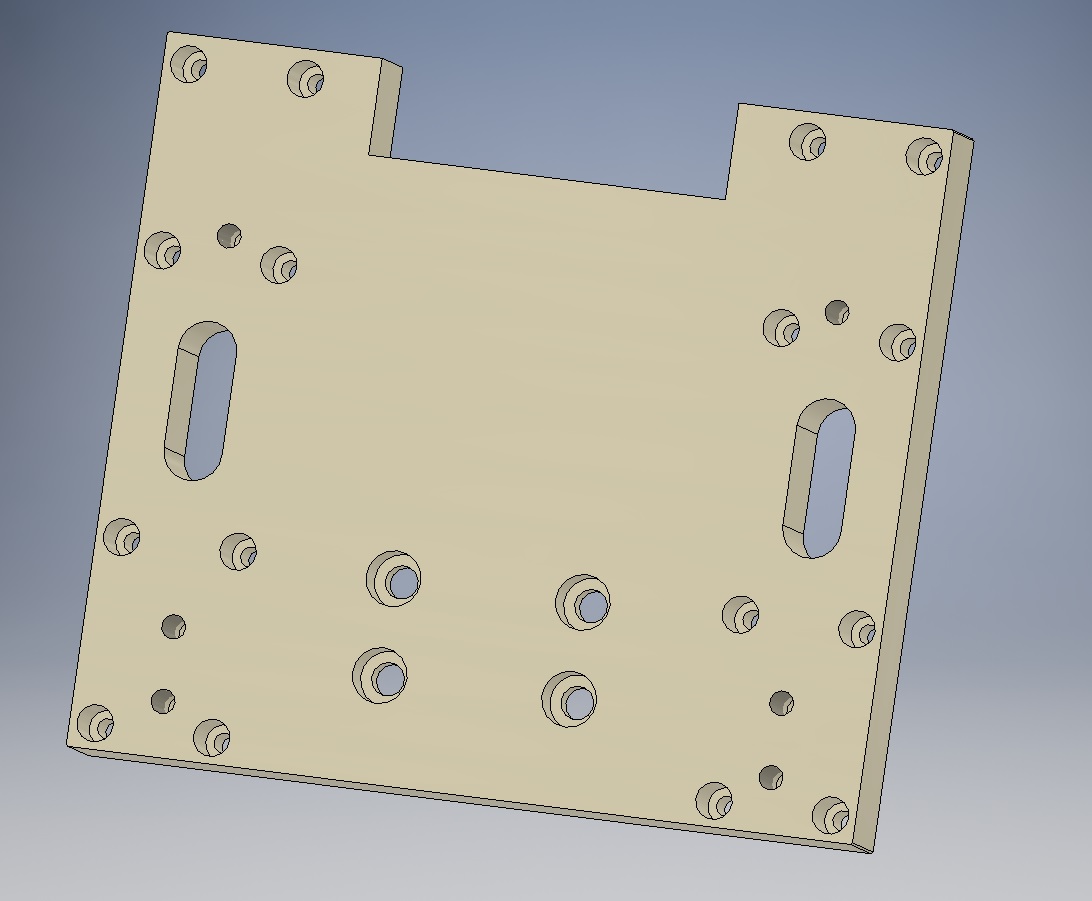

Nick, знакомые проблемы :) . Я, конечно, работаю в Inventor, но думаю, что Фьюжн работает по похожим принципам (благо, творения Автодеска). Например, расположения отверстий под каретки я не проецирую с каретки на деталь, а задаю сразу в детали. Например, имеется вот такая шпиндельная плита:
plita.jpg (4211 просмотров) <a class='original' href='./download/file.php?id=160756&mode=view' target=_blank>Загрузить оригинал (104.86 КБ)</a>

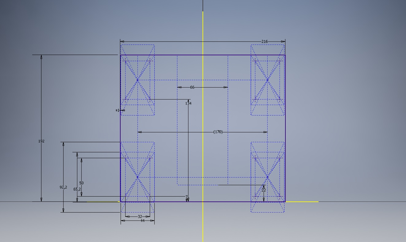

А вот так выглядит её эскиз, на котором видны габаритные размеры кареток и точки, по которым делаются отверстия-цековки:
plita2.jpg (4211 просмотров) <a class='original' href='./download/file.php?id=160757&mode=view' target=_blank>Загрузить оригинал (131.67 КБ)</a>
Соответственно, расстояния между каретками задаётся в самой детали. Из этой же детали можно экспортировать это расстояние в файл с деталью, на которой рельсы крепятся. В итоге, при изменении расстояний между каретками или между рельсами все файлы автоматически перестроятся и отверстия не сбиваются.

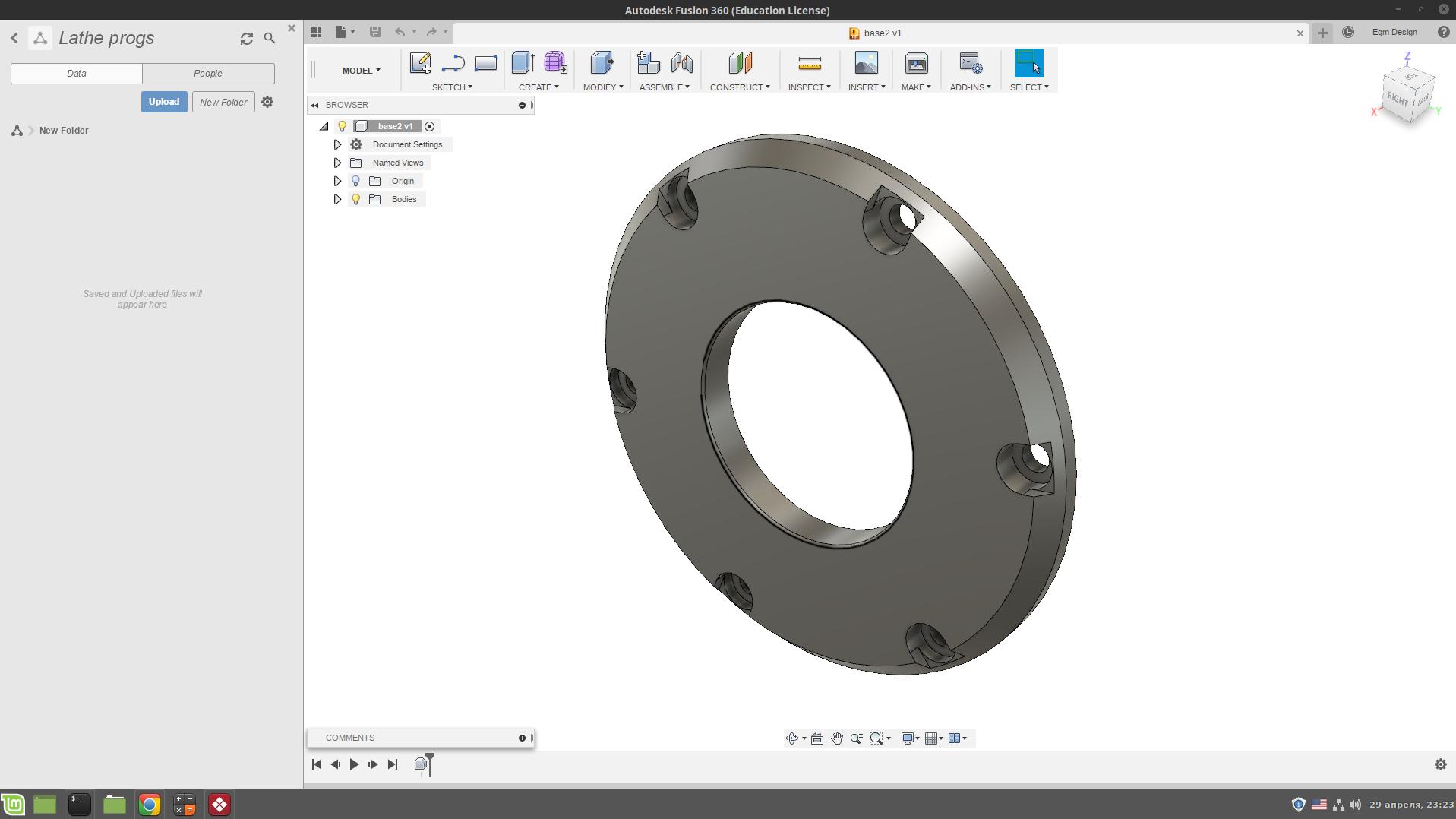

А в линуксе фьюжн таки работает :hehehe:
f360wine.JPG (4000 просмотров) <a class='original' href='./download/file.php?id=161950&mode=view' target=_blank>Загрузить оригинал (107.27 КБ)</a>
Не без "шероховатостей" но всё же работать можно, облако работает. Вобщем дома с винды теперь соскочил полностью.
