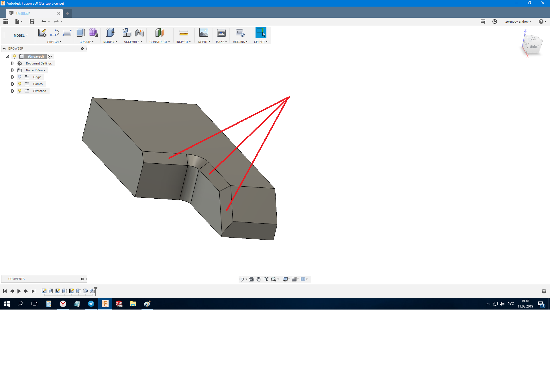

добрый вечер. не знаю был тут такой вопрос или нет. не могу подобрать стратегию фаску по контуру с опусканием по Z. показано стрелками. зенковка или фреза фасочная диаметром 10 угол 45. что бы не пробовал - зарезы идут где по Z опускается. одним треком надо. делаю руками этот проход - вычисляю геометрию и прописываю кадр еще один после контурного прохода вниз по Z. но хочу программно во Fusion 360

dc90 писал(а): не знаю был тут такой вопрос или нет.
Вот прям сегодня было что-то подобное: http://www.cnc-club.ru/forum/viewtopic. ... 09#p494975

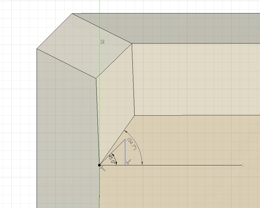

dc90 писал(а):добрый вечер. не знаю был тут такой вопрос или нет. не могу подобрать стратегию фаску по контуру с опусканием по Z. показано стрелками. зенковка или фреза фасочная диаметром 10 угол 45. что бы не пробовал - зарезы идут где по Z опускается. одним треком надо. делаю руками этот проход - вычисляю геометрию и прописываю кадр еще один после контурного прохода вниз по Z. но хочу программно во Fusion 360
А зарезы какого плана? просто там где вниз опускается, если фаска под 45 к наклонной поверхности, то относительно оси фрезы - это уже не 45гр будет, а более острый угол. Может эти зарезы и имеете ввиду?

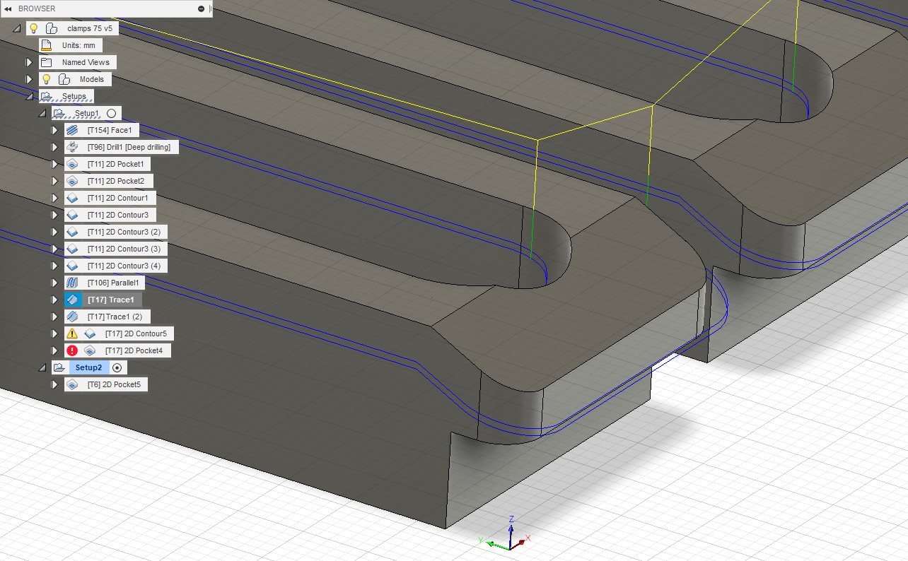

А так фаски на кривых и наклонных обычно делаю операцией - trace, далее там есть настройка chamfer. но по модели без самой фаски. нижняя кромка будет ровная, а верхняя уже переменной ширины соответсвенно, тк ось шпинделя надо поворачивать, чтобы она была одной ширины. на 3х осях за проход это не возможно.

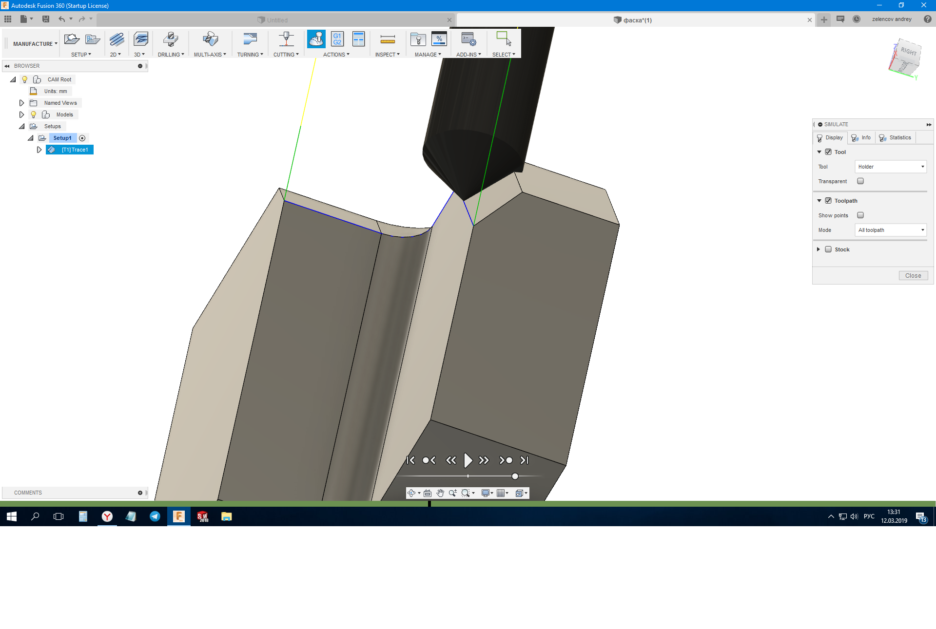

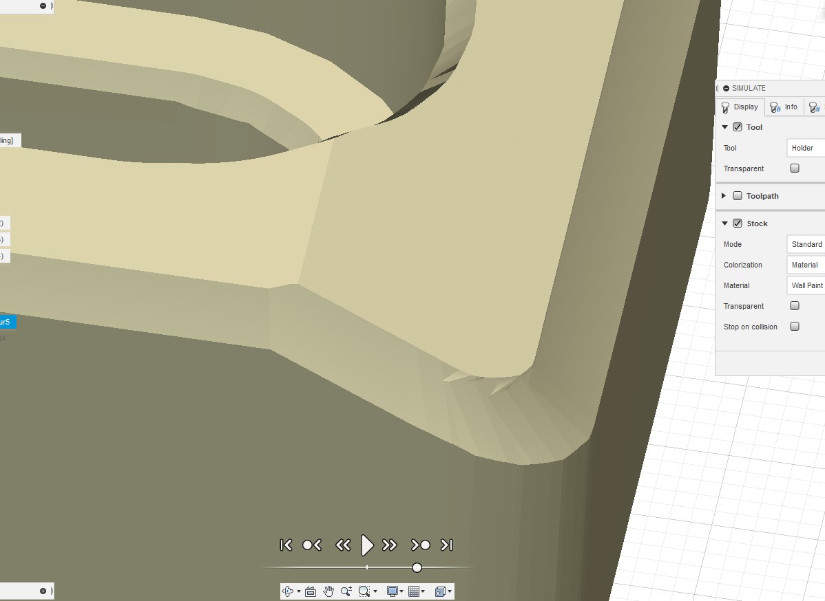

ну вот зарез видно справа от режущей кромки . точнее одна из разновидностей или вариантов зареза. геометрия и вид зареза изменяются от выбранной стратегии обработки.

так я написал уже. В этом месте плоскость фаски находится не под углом 45гр к оси фрезы. Оттуда и зарез. То есть чтобы это место пройти нужна фреза ~70гр, а не 90. либо 5-осевая обработка. Либо смириться с тем что фаска будет шире или не с тем углом что нарисована.
Вот сечение вертикальное в этом месте с углами отмеченными.
