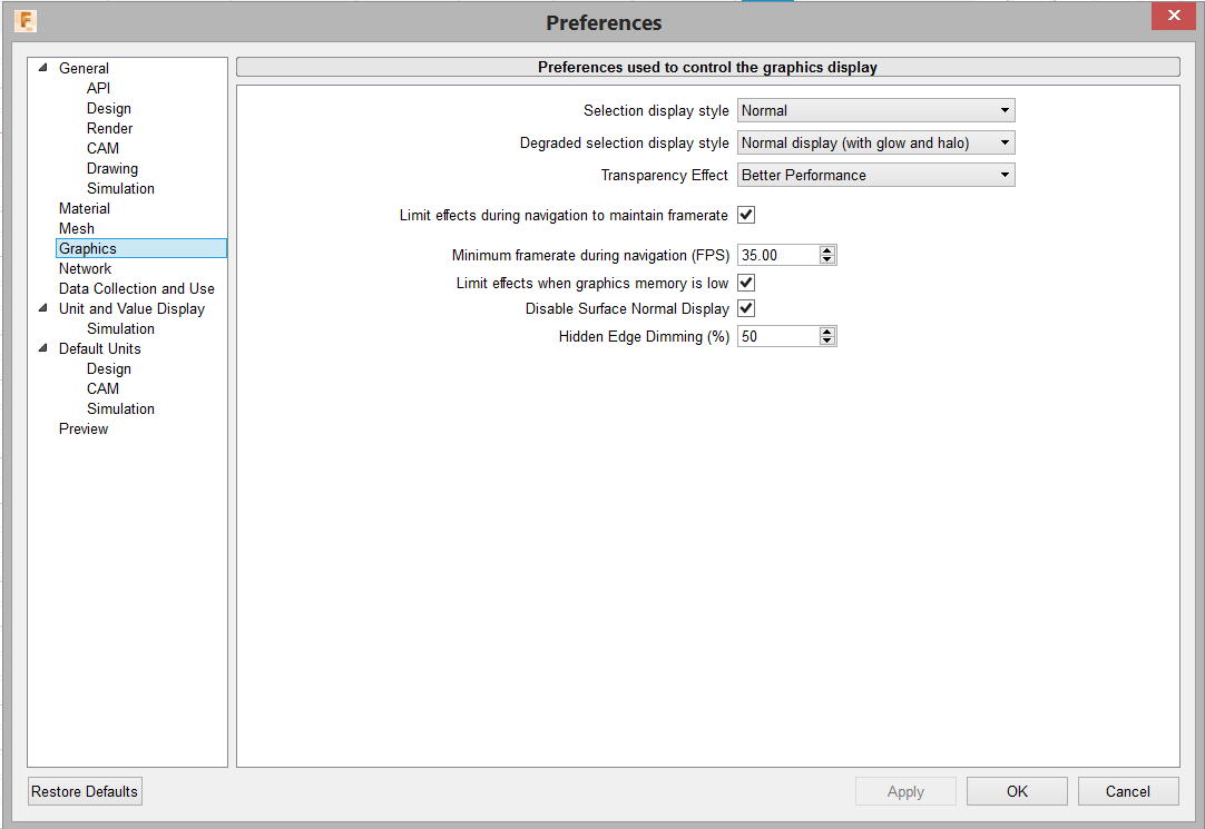

Re: Fusion 360
Чаще всего в Ф360 работаю на ноуте - https://4pda.ru/2016/03/20/284751/
На встроенном видео. SSD диск. Все рюшечки в Ф360 отключены.

MX_Master писал(а): Все рюшечки в Ф360 отключены.
Какие именно и где? Может мне тоже отключить надо :)

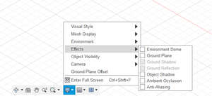

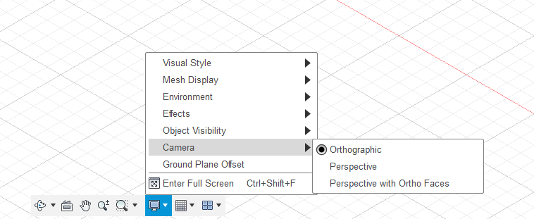

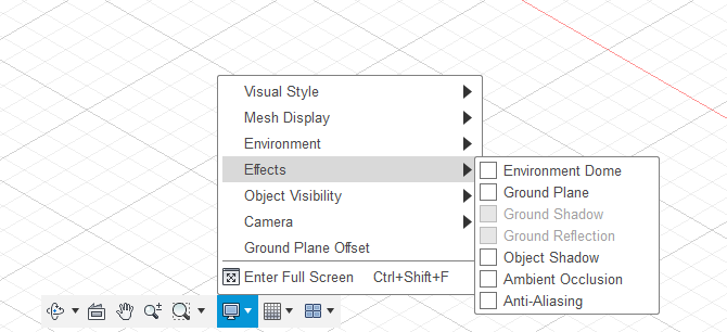

john1987887 писал(а):Может мне тоже
preferences -> graphics
вообще,если надо, то фьюжен прямо так и говорит) мол давай пострашнее,но зато безотказно)
Re: Fusion 360
john1987887 писал(а):Какие именно и где? Может мне тоже отключить надо
2018-08-23_110657.png (4179 просмотров) <a class='original' href='./download/file.php?id=144896&mode=view' target=_blank>Загрузить оригинал (27.39 КБ)</a>
2018-08-23_110557.png (4179 просмотров) <a class='original' href='./download/file.php?id=144897&mode=view' target=_blank>Загрузить оригинал (30.22 КБ)</a>
2018-08-23_110457.png (4179 просмотров) <a class='original' href='./download/file.php?id=144898&mode=view' target=_blank>Загрузить оригинал (27.38 КБ)</a>
