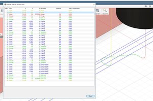

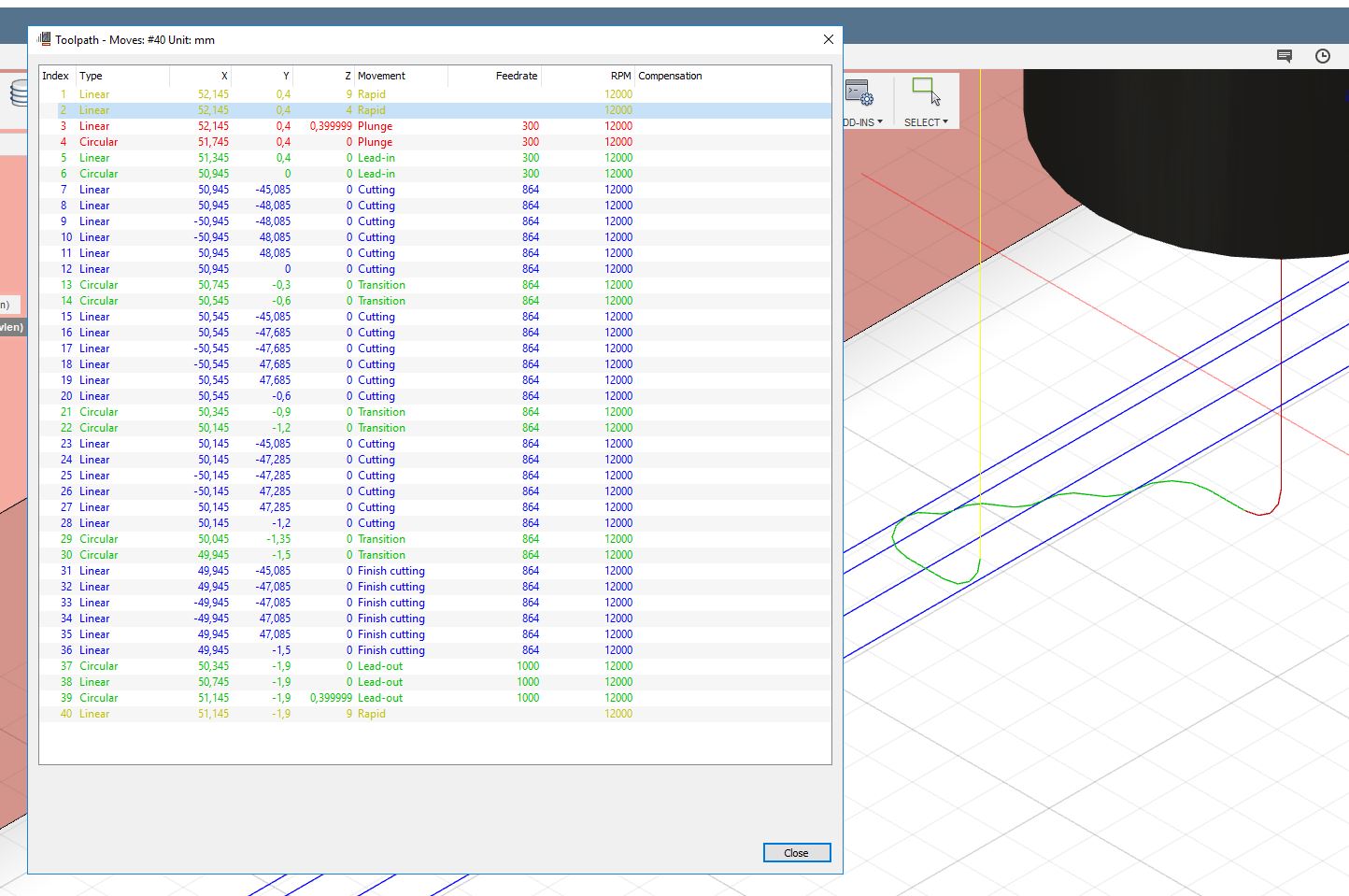

А никто не озадачивался такой особенностью/проблемой САМ модуля в Fusion:
- в стратегии 2D Contour при выборе нескольких черновых проходов (Rough cuts) переходы между проходами (зелёненькие дуги между синеньких прямых на картинке) выполняются на скорости подачи (в табличке Transition Feedrate),
что достаточно нелогично и сильно напряжно для станка получается.
transitions.JPG (3986 просмотров) <a class='original' href='./download/file.php?id=142431&mode=view' target=_blank>Загрузить оригинал (193.74 КБ)</a>
Логичнее было бы делать эти переходы на скорости Lead-in, как в самом начале врезания.
Вот тут https://forums.autodesk.com/t5/fusion-3 ... rue#M23155 обсуждают этот вопрос, но пока решение - только правкой вручную УП-файла, насколько я понял.
Может, постпроцессор можно как-то "подкрутить"?

В чем напряг для станка?
Re: Fusion 360
cncmybox писал(а):что достаточно нелогично и сильно напряжно для станка получается.
Почему нелогично? На этих переходах инструменту не приходится срезать больше материала, чем при проходе по контуру, просто меняется вектор движения.

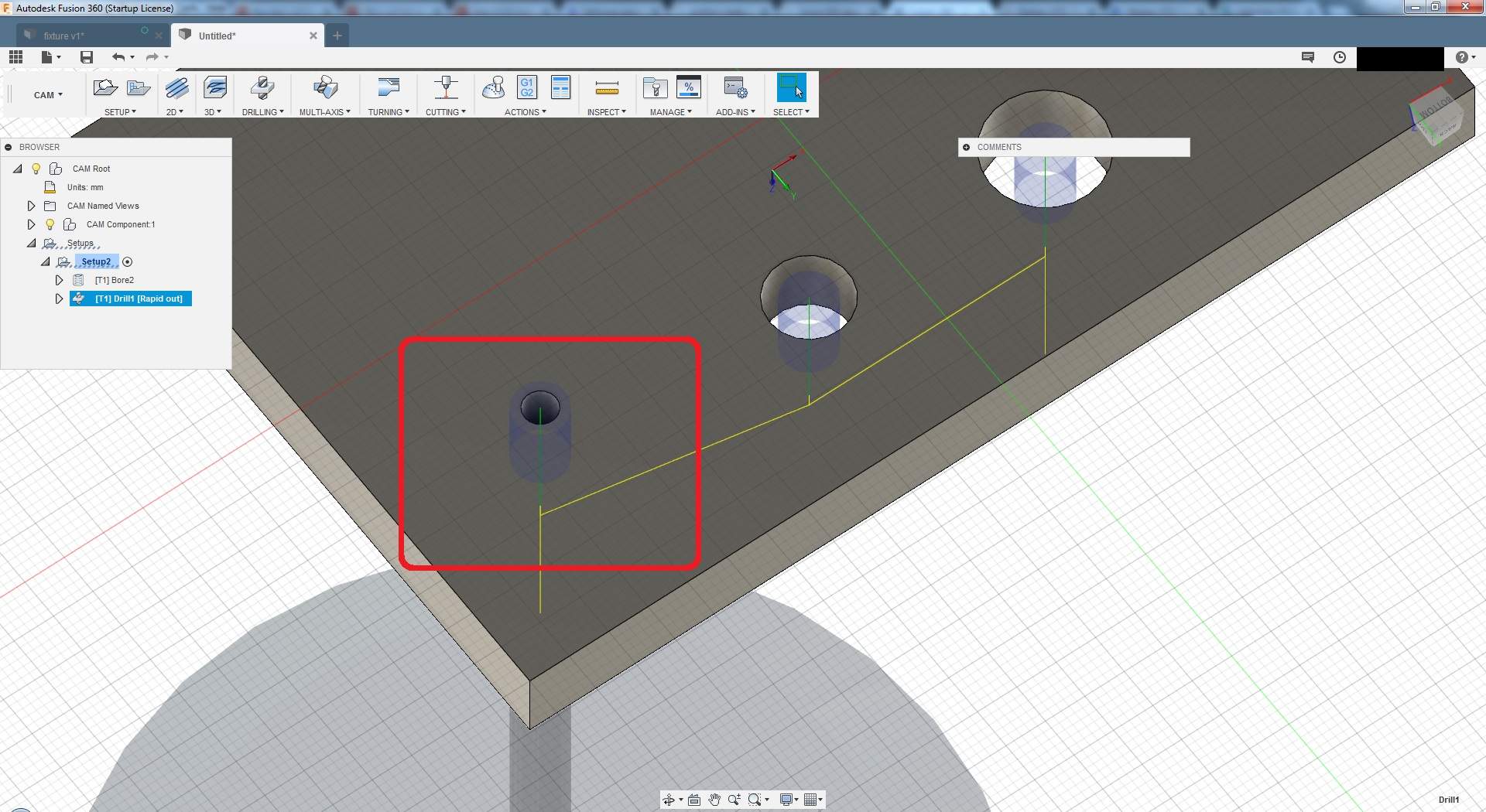

Есть ли "кукуруза" в базе инструментов.
как сделать все отверсия одной фрезой?
Из опыта с FlatCam - выбираешь миллинг и указываешь диаметр фрезы... Выбрал Drilling-Circular pocket milling. Фреза концевая двух-заходная.. На эмуляции вроде всю красиво.. по факту - все отверстия одного диаметра. С размером заготовок проблем нет.. :thinking:

Re: Fusion 360
Сообщение шпиндель »
я для отверстий использую CIRCULAR , фрезой 4 мм делаю отверстия 5 мм

Re: Fusion 360
Сообщение iMaks-RS »
Нашёл свою ошибку.. так сказать "на свежую голову" провёл опыты. Причина бональна.. диаметр отверстия меньше диаметра фрезеы.. поэтому появлялась ошибка при формировании траектории расточки в 2Д режиме (2D-Bore)... но при этом в режиме сверловки - ошибок нет.. странно..
Это баг или фича? Кто с англицим дружит, может имеет смысл поинтерероваться у разрабов на форуме?
Про "кукурузу" вопрос пока открытый..
11.jpg (3888 просмотров) <a class='original' href='./download/file.php?id=142479&mode=view' target=_blank>Загрузить оригинал (204 КБ)</a>
cncmybox
Сообщения: 305
Репутация: -19
Re: Fusion 360
Сообщение cncmybox »
UAVpilot писал(а):Почему нелогично? На этих переходах инструменту не приходится срезать больше материала, чем при проходе по контуру, просто меняется вектор движения.
Потому что тогда теряется "логика" движений Lead-In/Lead-Out: зачем делать медленный вход/выход, если можно всё время шарашить сразу на рабочей подаче?..
john1987887 писал(а):В чем напряг для станка?
Как я понимаю, в том, что идёт перемещение на малую дистанцию с высокой скоростью и ускорением (сначала разгон, потом торможение), и нагрузка получается в некотором роде ударной (во всяком случае, звук на моём станке именно, что на удар похож).
Бди! (с) Козьма Прутков
Re: Fusion 360
cncmybox писал(а):Потому что тогда теряется "логика" движений Lead-In/Lead-Out: зачем делать медленный вход/выход, если можно всё время шарашить сразу на рабочей подаче?..
Lead-In/Lead-Out - это в первую очередь не медленный вход/выход, а специальная траектория. А скорость никто не мешает выбрать и большую.

Re: Fusion 360
UAVpilot писал(а):Lead-In/Lead-Out - это в первую очередь не медленный вход/выход, а специальная траектория.
Соглашусь. Только вот в чём именно "специальность" этой траектории? Именно что, в медленном подходе/отходе от детали. Так что скорость не менее важная составляющая.
В общем, проблема есть, и не только у меня (ссылку приводил), жаль, нет простого решения.

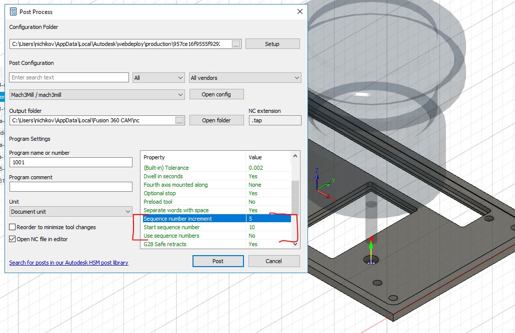

Приветствую всех.
Надо отредактировать ПП во фьюжн так чтобы
1) порядковый номер кадра был кратен 5 (чтобы,в случае необходимости можно было вставить дополнительные кадры вручную)

Re: Fusion 360
Сообщение Emi1 »
iMaks-RS писал(а): Это баг или фича? Кто с англицим дружит, может имеет смысл поинтерероваться у разрабов на форуме?
это не баг и не фича,стратегия простого сверления не учитывает 3д геометрию,можете хоть точки указать,сверлить будет по ним, с указанными значениями топ и боттом

Re: Fusion 360
Emi1 писал(а):1) порядковый номер кадра был кратен 5 (чтобы,в случае необходимости можно было вставить дополнительные кадры вручную)
Скорее всего это редактируется при формировании УП, в настройках пост-процессинга:
sequence.JPG (3765 просмотров) <a class='original' href='./download/file.php?id=142668&mode=view' target=_blank>Загрузить оригинал (121.89 КБ)</a>
