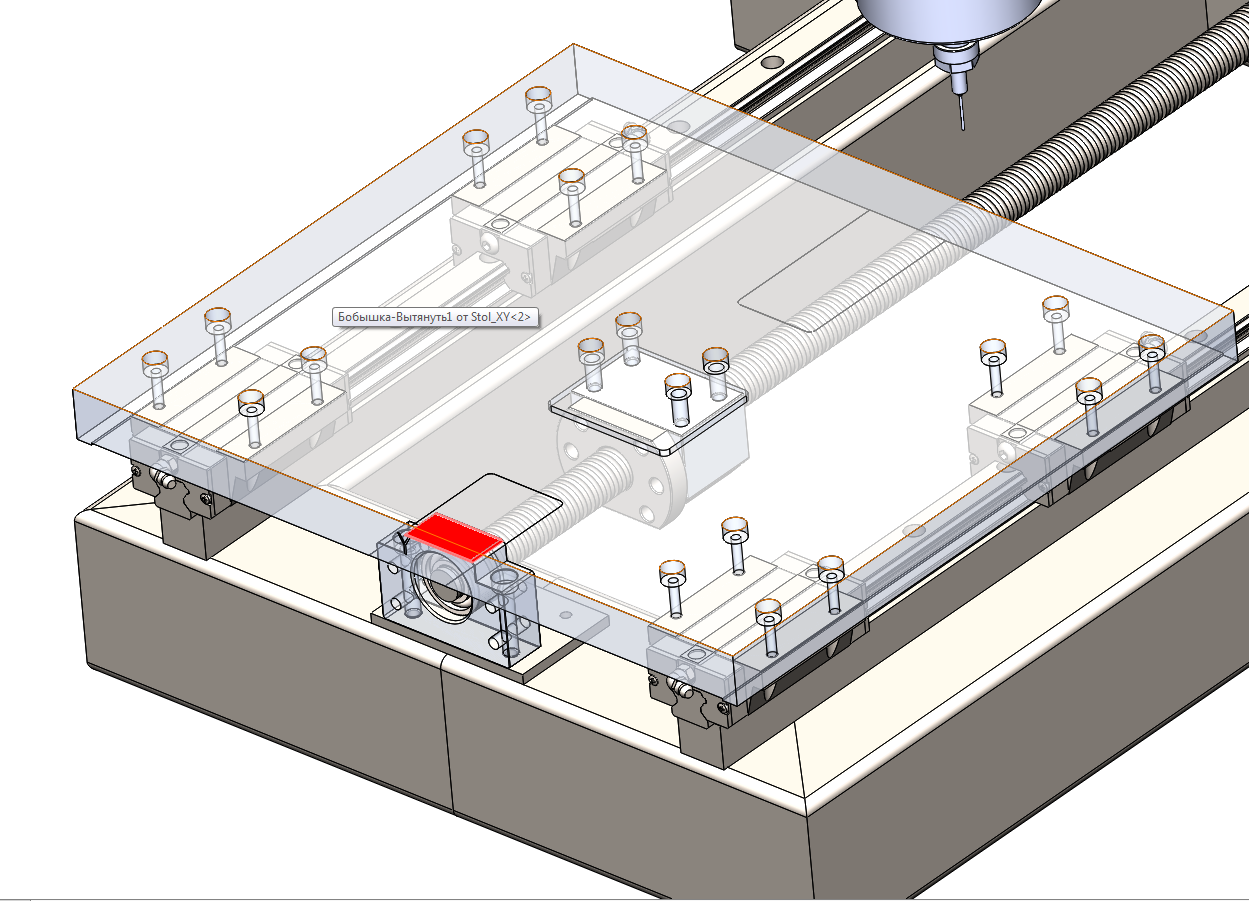

Скачал архив, взял 20-й рельс от Hiwin, одел на него каретку, глянул интерференцию - все красное :(
и, зачем мне такая модель?
крепеж есть в Toolbox-е, опоры SYK на сайте производителя и т.д.

Stephan67 писал(а):глянул интерференцию - все красное
Если не сложно раскойте ваше выражение. Что вы сделали и что не понравилось?
Stephan67
Сообщения: 28
Зарегистрирован: 25 авг 2017, 17:49
Репутация: 5
Re:
Сообщение Stephan67 »
sashaK писал(а):Если не сложно раскойте ваше выражение. Что вы сделали и что не понравилось?
Solid позволяет автоматически отслеживать интерференцию в сборках, иными словами пересекаются ли компоненты сборок.
к примеру, стол наезжает на опору винта и я вижу, что глубина выборки в столе недостаточная.
в моделях, предложенных выше, в соединении каретки с рельсом 20 (двадцать) таких мест, т.е. там геометрия компонентов не соответствует действительности, в солиде они налезут друг на друга, в реале - нет, следовательно я не могу доверять таким моделям.

и то что там красное чем мешает? всегда сопрягаю по верхней и боковой поверхности рельса.

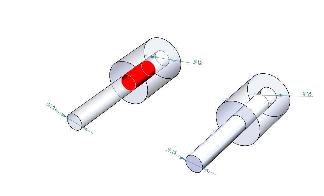

frezeryga писал(а):и то что там красное чем мешает? всегда соплягаю по верхней и боковой поверхности рельса.
по какой боковой, левой или правой? на каком расстоянии потом в столе отверстия сверлить?
хотя, если соплягаю... :D
вот, чтобы было понятнее, есть два отверстия ⌀ 15мм и два вала один 15мм а второй 15,1мм, и он явно туда не влезет в реальности. Так вот Solid мне указывает на эту проблему, это очень удобно в больших сборках с десятками компонентов. Так понятнее?
