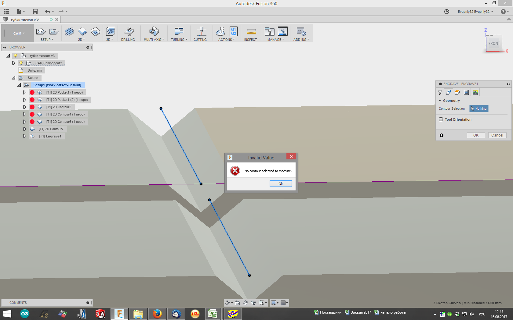

Подсобите пожалуйста, не могу выполнить простую гравировку по линии.Сидел вчера до полуночи ,но не победил :( постоянно ругается,мол не та геометрия или ругается на неправильный режим или делает коррекцию на радиус(даже если поставить настройку OFF). Помогите составить траекторию.Цель:
Скриншот 2017-08-16 11.12.51.png (4823 просмотра) <a class='original' href='./download/file.php?id=118261&mode=view' target=_blank>Загрузить оригинал (73.31 КБ)</a>
проходить прямо по указанной линии (или по центру канавки) гравером 90град. с шагом заглубления допустим 0,3мм за проход. файлы модельки прилагаю.

Нарисуй эскиз на нужной поверхности, оставь его видимым. При выборе геометрии укажи не грань, а линию из эскиза.
autodeskи так и рекомендуют.

Именно так и пробовал с самого начала но всегда получается с отступом. А если его выключить то отступ берется вообще по диаметру хвостовика :cheesy:
Вот:
Скриншот 2017-08-16 12.07.21.png (4817 просмотров) <a class='original' href='./download/file.php?id=118272&mode=view' target=_blank>Загрузить оригинал (124.37 КБ)</a>

А почему обработка по контуру?
Почему не engraving?
Большие пацаны гравировку только через engraving делают (название стратегии намекает):)
Вот например:
https://www.youtube.com/watch?v=ldURSnWGPFU
Cмотри с середины. В начале он воду льет :)

Да название намекает, но это фьюсион :wik: . По факту он не понимает при граверовки одинарные контуры ,ему только замкнутые подавай. Даже когда явно тыкаешь на них, он ругается :
Скриншот 2017-08-16 12.45.45.png (4805 просмотров) <a class='original' href='./download/file.php?id=118275&mode=view' target=_blank>Загрузить оригинал (147.83 КБ)</a>
Я уже все стратегии попробовал. Вряд ли таково примитива нет у этого КАМ .Скорее всего где то что-то не учел вот и прошу помощи.

Taganrog писал(а): Я уже все стратегии попробовал. Вряд ли таково примитива нет у этого КАМ .Скорее всего где то что-то не учел вот и прошу помощи.
И правда, закрытый контур хочет :thinking:
Попробуй не линию, а прямоугольник со стороной 0,001.
Я сейчас проверил - это сработало. Костыль, конечно...

жесткий костыль. особенно когда линия нужна не прямая и их много. То еще художество получается. Да и обработка в этом режиме идет сразу на всю глубину . что сулит сколом гравера . Может кто знает еще варианты ?
Сообщения: 7490
Re: Fusion 360
Даю точную наводку
  1. 2D -> Trace
  2. при выборе контура зажать кнопку ALT, чтобы выбрать только одно ребро
  3. чтобы по высоте было несколько проходов, надо использовать Axial Offset Passes на предпоследней вкладке Passes
Инфа 100%, ушло на поиск 10 минут
Taganrog
Сообщения: 1238
Репутация: 284
Откуда: Брянск
Re: Fusion 360
Сообщение Taganrog »
Спасибо, то что надо! не знал про возможность выделять контура через ALT. без этого он постоянно поверхности обводит.
