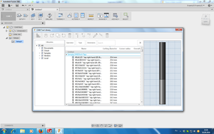

Подскажите пожалуйста как вы добавляете фрезы ? У меня кнопка добавить в панели инструмента постоянно не активна. Хотя раньше как то получалось нажать.
Скриншот 2016-09-16 21.01.41.png (4491 просмотр) <a class='original' href='./download/file.php?id=90423&mode=view' target=_blank>Загрузить оригинал (255.43 КБ)</a>
NKS
Сообщения: 2516
Репутация: 1233
Откуда: Волгоград
Re: Fusion 360
Сообщение NKS »
Taganrog писал(а):Подскажите пожалуйста как вы добавляете фрезы ? У меня кнопка добавить в панели инструмента постоянно не активна. Хотя раньше как то получалось нажать.
В левом окне разверни вкладку "Documents" и выбери модель которую будешь фрезеровать, добавление инструмента станет доступным.

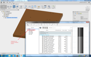

Модель выбрана инструменты не доступны. или еще где то надо ?
Скриншот 2016-09-16 21.08.33.png (4488 просмотров) <a class='original' href='./download/file.php?id=90424&mode=view' target=_blank>Загрузить оригинал (191.92 КБ)</a>

Я про эту вкладку:
2016-09-16.png (4486 просмотров) <a class='original' href='./download/file.php?id=90425&mode=view' target=_blank>Загрузить оригинал (269.91 КБ)</a>
Taganrog
Сообщения: 1238
Репутация: 284
Откуда: Брянск
Re: Fusion 360
Сообщение Taganrog »
Сработало.

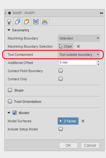

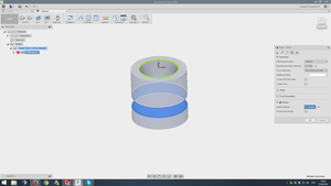

При этом убирается строчка (девятая кажется) с выбором инструмента но через строку есть коррекция H1 она остается. повлияет это или нет ,проверить возможности не было. Есть еще затруднение. ктонибудь использует границы траектории? по аналогии со спруткамом. там можно указать зону куда инструмент заходить не должен. Тут же нашел как указать зону обработки ,но как проинвертировать ? Чтоб он обрабатывал ,лишь снаружи контура а не внутри него ?
А иногда она вообще получается на половину снаружи ,на половину внутри.
Хочу сделать поднутрение снаружи. (4380 просмотров) <a class='original' href='./download/file.php?id=91325&mode=view' target=_blank>Загрузить оригинал (155.58 КБ)</a>
постоянно пытается и внутри пройтись. А нельзя.там будет крепеж. (4380 просмотров) <a class='original' href='./download/file.php?id=91326&mode=view' target=_blank>Загрузить оригинал (239.76 КБ)</a>
Сообщения: 7490
Re: Fusion 360
Taganrog писал(а):Чтоб он обрабатывал ,лишь снаружи контура а не внутри него ?
На вашем скрине как раз присутствует тот параметр, который отвечает за расположение фрезы от контура. Вот он
Скриншот 2016-09-27 22.44.40.png (4362 просмотра) <a class='original' href='./download/file.php?id=91337&mode=view' target=_blank>Загрузить оригинал (12.9 КБ)</a>
