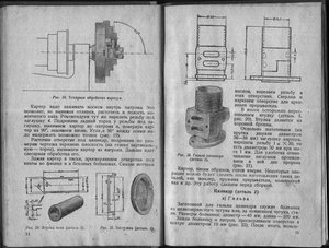

Рис. 21 и его описание на стр. 15. Нужно определить исходные размеры треугольника для отрисовки резьбы.
014-15.jpg (8970 просмотров) <a class='original' href='./download/file.php?id=90536&sid=600c95343ede4b584021355b39857719&mode=view' target=_blank>Загрузить оригинал (1.4 МБ)</a>

_taras_, внимательно читать мне нужно? М30х1 диаметр 30 шаг 1. я ссылку выше выкладывал которая сама все считает
