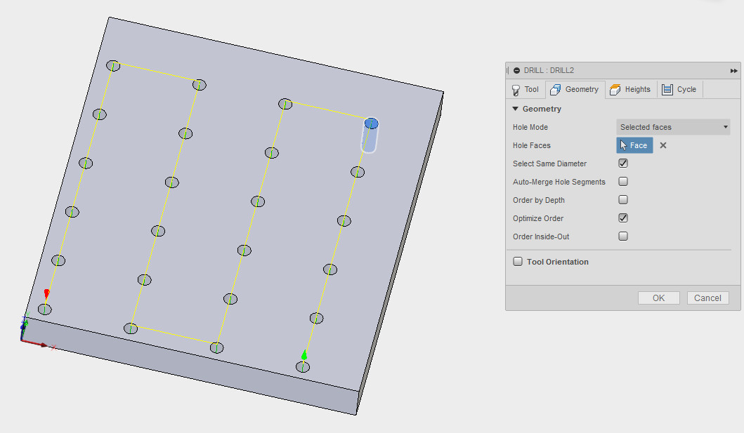

Попробовал сделать УП со сверлением отверстий. так отхватил печали по самую макушку.

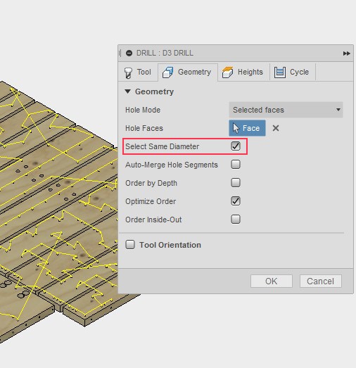

Денёк назад сверлил кучу отверстий + раскрой. Модели и УП готовил в Fusion360. Использовал слегка подправленный постпроцессор для LinuxCNC (убрал там T коды смены инструмента).
Тыкаешь в одно отверстие (Face) и снизу ставишь галку возле "выбрать такого же диаметра" и готово.

Я ж писал, что этот фокус не проходит. Толи совсем не дружит с солидом, толи хз. постом ранее выложил файлик. попробуй пожалуйста на нем .

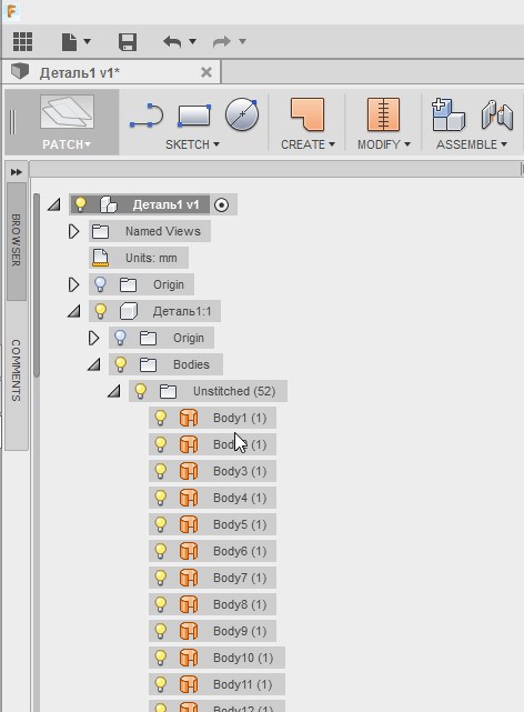

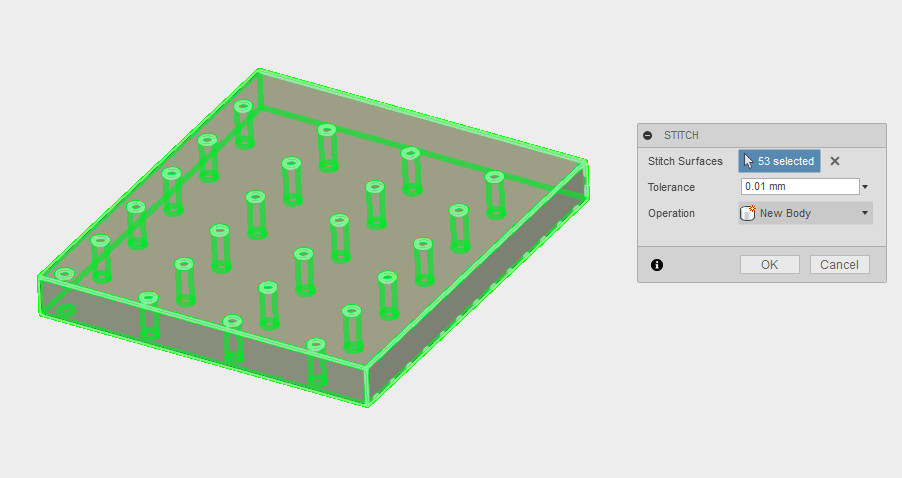

Так ты половинку отверстия выбираешь :hehehe: Так не пойдёт. После импорта этой модели, получается кучка поверхностей. Их надо сшить в единое тело. И только потом переходить в CAM.

Отоно как ! Спасибо. Значит его таки можно с солидом подружить. Круто. Мне его CAM больше понравился, нежели спруткам.Проще для новичка да и понятней выбирается геометрия.И в фьюжинкаме выбирая карманы строго следит за за величиной перехлеста не давая фрезе вгрызаться полным диаметром. На моем хлипком станочке это ох как удобно. меньше вибрация значительно. По крайней мере пока :)

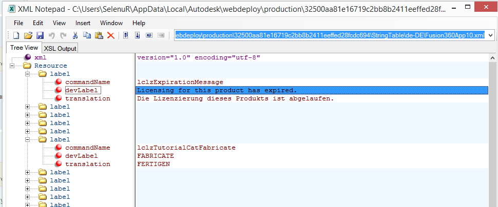

Интересно а есть ли возможность в ручную перевести названия пунктов меню ? чтоб глазу приятней было ? Может где файлик валяется.всеж при установки был выбор локализации.

Taganrog писал(а):Интересно а есть ли возможность в ручную перевести названия пунктов меню ? чтоб глазу приятней было ? Может где файлик валяется.всеж при установки был выбор локализации.
Я переводил пару пунктов в образовательных целях. Продукт многомодульный и есть куча мест, где лежат языковые файлы. Самое простое - начать отсюда:
C:\Пользователи\<ЮЗЕР>\AppData\Local\Autodesk\webdeploy\production\<БЛАБЛАБЛА>\StringTable
Там XML'ки, правятся даже простым блокнотом. Есть еще в разных местах файлы *.qm, редактируются в Qt Linguist.
По хорошему, в той папке выше желательно завести отдельную, а ля ru-RU. Или скопировать одну из имеющихся, и переименовать. Затем во всех XML'ках строки вида:
	<label commandName="ChamferFeatureName" devLabel="Chamfer" translation="倒角" />
заменить на английские
	<label commandName="ChamferFeatureName" devLabel="Chamfer" translation="Chamfer" />
и только потом переводить на русский
	<label commandName="ChamferFeatureName" devLabel="Chamfer" translation="Фаска" />
Ну и в настройках программы выбрать русский язык. Все, что не переведено, будет на английском. После обновлений, может все слететь, и копию этой папки ru-RU, желательно, иметь в другом месте. Откуда ее можно скопировать снова после обновления. Вощем, есть доля геморроя :wtf:
Сообщения: 4605
Re: Fusion 360
Также можно воспользоваться программой для работы с xml https://www.microsoft.com/en-us/downloa ... px?id=7973 очень простая и удобная
