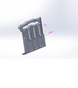

День добрый,
Проектирую изделие в SW под изготовление на ЧПУ, естественно нужно ориентироваться на то, что вырезать эти детали будет фреза.Без опыта работы с ЧПУ-фрезером могу нарисовать невозможное - потому нуждаюсь в помощи. Опять же хочется минимизировать и себестоимость.
Детали планируются из дюралюминия толщиной максимум ~10мм, некоторые из латуни, некоторые очень хотелось бы из стали, но рисую всякие закладные гайки и по всякому обхожу, что иногда дает корявые решения и может не очень целесообразно, так как те детали весьма мелкие. Точность деталей порядка 0,1мм в ответственных местах.
На что смотрю:
1. стараюсь чтобы деталь вся обрабатывалась с одной стороны.Полагаю что это удешевляет
2. рассчитываю на 3х осевой фрезер. Наверное удешевляет.
3. острые внутренние углы закладываю с радиусом 1мм. В крайнем случае 0,75мм. Не имею представления по ограничениям в данном случае по глубине - какие они? На Али фрез полно - но это может и мусор все.
4. фрезеровка в тени фрезой Т-типа очень иногда была бы интересна - но не знаю на какие возможности закладываться - на какие фрезы такого типа можно рассчитывать? Файл "ручка"
5. отверстия под крепеж допустим м3 закладываю 3мм, так как полагаю что при изготовлении на ЧПУ обычные допуски неоправданно велики
6. есть какие то варианты для исполнения таких деталей без "мостиков". Если с мостиками - то кто эти мостики рисует?
Поправьте плиз, где ошибаюсь и добавьте или ссылки на какие то справочные данные.
Наверное проще если я выложу примеры деталек для критики.
На что смотрю:

Здесь как бы очевидно: нельзя закладывать что-то меньше, чем радиус фрезы.VAT писал(а):острые внутренние углы закладываю с радиусом 1мм. В крайнем случае 0,75мм. Не имею представления по ограничениям в данном случае по глубине - какие они? На Али фрез полно - но это может и мусор все.
Фрезы 1-3мм крайне капризны, в том смысле, что ими "драть" не получается ибо хрупкие, но есть ещё и второй момент - их режущая кромка порой не выходит за пределы 5-7мм в высоту. От производителя зависит и серии. Ну и ещё момент, к ним же: фрезы 1-3 мм обычно идут с конусом, т.е. хвостовик 4-6мм, потом конус, потом режущая часть 1-3мм.

Какими фрезами будет "владеть" тот, кто всё это будет "вырезать" лучше сразу для себя выяснить.
Детали, которые подразумевают много съема и мелкие отверстия вплотную к высоким стенкам могут представлять из себя неиллюзорный гемморой.
А могут и нет.
Радиусы по-хорошему должны быть больше радиуса фрезы, а не равны ему.
А могут и нет.

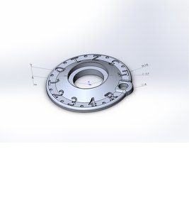

Вот если взять "желтую" латунную деталь - то почему не сделать сначала два вертикальных паза 1,5мм диаметром, а потом 2мм выбрать все остальное, снимая в горизонтальном движении?
По части станка - я прицеливаюсь на станки 3х осевые любительские - точность высокая не нужна - может обзаведусь когда-нибудь своим (хотя таки хочу 4оси). Если заложиться в моделях на навороченный ОЦ - что мне потом с ними делать.. Поэтому и сталь избегаю - хотя совсем - не уйти.
но фрезы же предполагается менять? В колодце 5х5мм не знаю есть ли смысл - может и есть - уголки толко заострить малым диаметром.Фрезы 1-3мм крайне капризны, в том смысле, что ими "драть" не получается
а какую высоту закладывать предельную и нормальную по диаметрам фрезы? Исходя скажем из толщины листа дюралюминия (возможно по маркам будет разница ну вот популярные Д16-Д16Т). У меня пока максимальная толщина детали 12мм. Но подозреваю что в первой по порядку детали "B-половина"насквозь колодец 2мм фрезой не получится. А на сколько нужно уменьшить высоту детали? Тут не нужна скорость небольшой объем.. можно этот колодец сверху вниз проходить если так проще для фрезы? убрать серединку большим диаметром, а потом сверху вниз не торопясь.. если конечно такие фрезы есть.Здесь как бы очевидно: нельзя закладывать что-то меньше, чем радиус фрезы.
это я не очень понял.. там красивостей не нужно внутри если что.Радиусы по-хорошему должны быть больше радиуса фрезы, а не равны ему.
Тоже последняя фраза непонятна.. Что тут можно поделать если фреза не достает по длине?Детали, которые подразумевают много съема и мелкие отверстия вплотную к высоким стенкам могут представлять из себя неиллюзорный гемморой.
А могут и нет.
Откуда ж я знаю.. Поэтому лучше понять какие диаметры и соответственно длины мелких фрез 1-3мм популярны и предельны если очень надо. я пока для углов использовал либо 1,5мм диаметр либо 2.Какими фрезами будет "владеть" тот, кто всё это будет "вырезать" лучше сразу для себя выяснить.
Ну такой можно и заменить.. В конце концов 3+0,1 нормально ж наверное?Зависит от крепежа. Есть менее качественный, бывает какой-нибудь заусенец и не даёт пролезть м3 винту (с номинальным 2.89) в отверстие 3мм.
подозреваю что это выйдет дороже чем спилить напильником мостики.. не?Поэтапная фрезеровка. Скажем изделие жёлтого цвета можно сначала фрезеровать внутренние части, после чего закрепиться через центральное отверстие и небольшое (то, что в углу).
Детали мелкие, деталей много, наверное логично их таки группировать по высоте на листах допустим 5 и 12 мм и вырезать скопом..А вообще можно брать заготовку сразу в размер с подиумом (т.е. на какие-то мм-ры толще, чем необходимо). Зажимать за эти лишние мм-ры в тисках. Делать полностью всю деталь. После чего переворачивать деталь, закрепляться аккуратно за неё и не спеша и сфрезеровывать подиум.

От глубины зависит. Тонкими фрезами толстый слой срезать нереально. Скажем корпус для флешки (ну для примера) фрезой 1мм делать кайфово после того, как тройка уже все вычистила и вырезала.VAT писал(а):В колодце 5х5мм
Возьмите за основу какого-нибудь адекватного производителя. Они знают общее правило: длина режущей части не больше 4ёх диаметров.VAT писал(а):а какую высоту закладывать предельную и нормальную по диаметрам фрезы?
ZCC-CT - это китай, который пользуется спросом у хоббийщиков. У них в этом смысле всё ок. Можно оттолкнуться от их номенклатуры.
Тоже отмечу: листовой материал, который в названии имеет 12мм, крайне сложно привести к реальным 12мм по всей толщине. Т.е. в листе 12мм адекватно проектировать детали 11мм толщиной, тогда вопросов с изготовлением не возникнет.VAT писал(а):максимальная толщина детали 12мм
Всё от номенклатуры фрез и правила 1к4, как я уже писал выше.VAT писал(а):А на сколько нужно уменьшить высоту детали?
У вас не получится вывести внутренний угол "острее" чем радиус фрезы. Поэтому для получения угла в 90 градусов делают "чебурашек". Два раза всверливаются в угол.Nonstopich писал(а):Радиусы по-хорошему должны быть больше радиуса фрезы, а не равны ему.
Не проектировать детали с высокими стенками и с большими карманами Представьте себе 2мм фрезу (соплю) возле стенки 20мм... Оно звенеть будет, вибрировать. Ни красоты, ни точности...VAT писал(а):Что тут можно поделать если фреза не достает по длине?

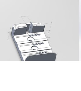

Да можно конечно под крепеж м3 3,2мм сверлить как положено, но кмк стандарты те писались не под чпу фрезер. Одно дело 2 отфрезерованных отверстия в 2х деталях, а другое просверленные вручную пусть и на станке.По отверстиям для крепления имеет смысл ознакомиться с ГОСТ 11284-75
Тут возникает соответственно вопрос с глубокими отверстиями - сверла как то устанавливаются в шпиндель вместо фрез? Ведь получается глубже 7мм не просверлить фрезой 2,5
понял, я как раз и думал сначала "циклевать" лист-заготовку, потом переворачивать и фрезеровать - чтобы дно у деталей было приличное, к сожалению иногда оно-то получается как раз лицом (последняя деталь например).Т.е. в листе 12мм адекватно проектировать детали 11мм толщиной, тогда вопросов с изготовлением не возникнет.
не очень понял. вот желтая деталь - чтобы вписалась квадратная скажем - гайка, делаю один цилиндрический паз 1,5.У вас не получится вывести внутренний угол "острее" чем радиус фрезы. Поэтому для получения угла в 90 градусов делают "чебурашек". Два раза всверливаются в угол.
Это был вопрос на многозначительное)):Что тут можно поделать если фреза не достает по длине?
может какие то приемы есть? например не горизонтальная обработка, а "сверление" сверху вниз если качество поверхности не принципиально..отверстия вплотную к высоким стенкам могут представлять из себя неиллюзорный гемморой.

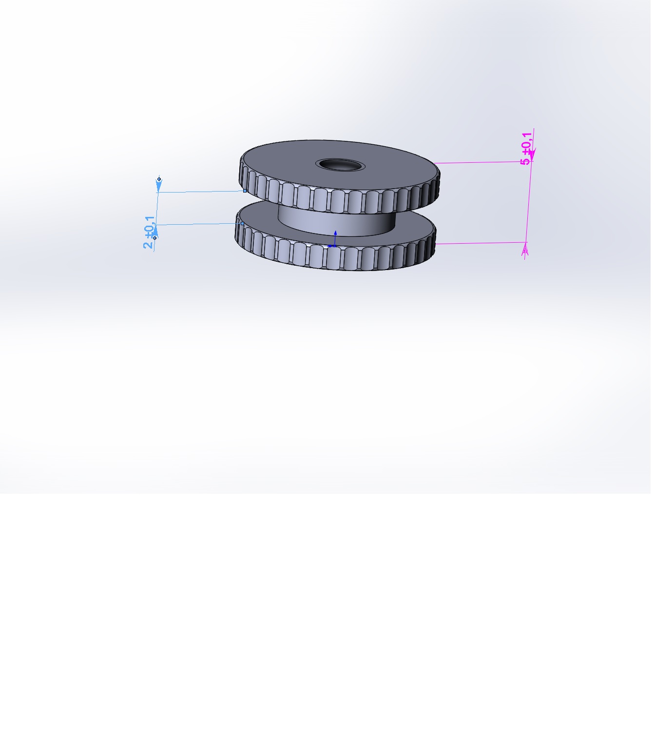

И все таки вот эту деталь можно отфрезеровать? по фрезам для Т пазов есть какие то популярные мелкие?

Можно. Желательно если у станка который будет делать эту деталь будет 4-я ось (поворотная). Делаться будет в этом случае с 2 установов - сначала обрабатывается пруток тремя фрезами (со сферическим кончиком прорези, прямой паз, торцовка и обрезка и конусной фаски), затем укладывается на стол и делается отверстие в центре. При большой партии отверстие можно делать дополнительной приспособой прямо на поворотке.VAT писал(а):И все таки вот эту деталь можно отфрезеровать? по фрезам для Т пазов есть какие то популярные мелкие?

все шестерни стандарта GT2 в Китае так и делаются И действительно "дисками". Зубчатая часть просто сверлением делается, насколько я знаю. А внешняя - просто две шайбыVAT писал(а):разбивать ее на несколько дисков и клеить тоже как то не очень красиво.. Хотя может и ничего..
Применяются, но они тоже ограничены своей геометрией. Вот ссылки:VAT писал(а):T фрезы применяются для фрезеровки подобных ручек
https://ru.aliexpress.com/item/T/32907202873.html
https://ru.aliexpress.com/item/Welding- ... 04300.html
При желании можно даже дисковую отрезную фрезу на оправку и в путь.
Фаски снимаются V-фрезами.
https://ru.aliexpress.com/item/shipping ... 09701.html
