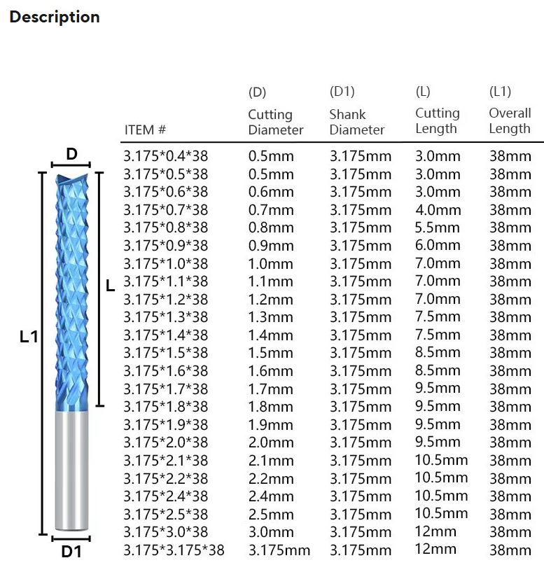

Здравствуйте. У меня имеется бор машинка. Хочу найти фрезу на неё. Дело в том, что обязательно нужен диаметр хвостовика 3,175, но диаметр Реза строго ровно 3 мм. Я уже устал искать такой. Некоторые продовцв указывают диаметр реза не 3,175, а 3. Но на самом деле там 3,175.
Скажите, существуют ли они а природе? Дайте ссылку, пожалуйста. Я замучился уже искать их.

Купите цангу на 3мм. Это проще и дешевле

какие фрезы?
цанги тоже выход, тем более они расходники и их мало не бывает. на дремель я вообще патрон трехкулочковый поставил, на удивление биение меньше чем на алюминиевых родных цангах
вот такие фрезы подойдут?
https://www.aliexpress.com/item/1005004 ... ry_from%3A

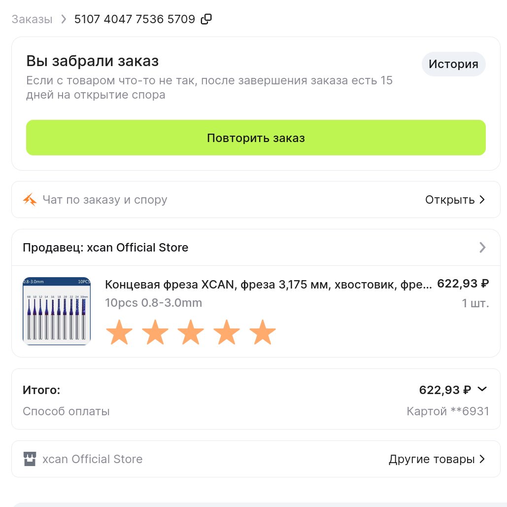

Не печальтесь, множество мини-фрез на Али с диаметрами от 0.5мм и хвостовиком 3.175. Дешево и много. Разве что ссылка на товары на Али теперь какая-то одноразовая, сразу после доставки "не существует", потому в качестве примера - скриншот (кошмар, до чего довели интернет дебилы веб-разработчики)

к сожалению концевые фрезы малого диаметра с диким вылетом. либо вылет типа 3D - что наоборот мне мало, а надо 0.5/0.6 х 2/2.5
прям хоть занижай. если кто видел поделитесь ссылкой
