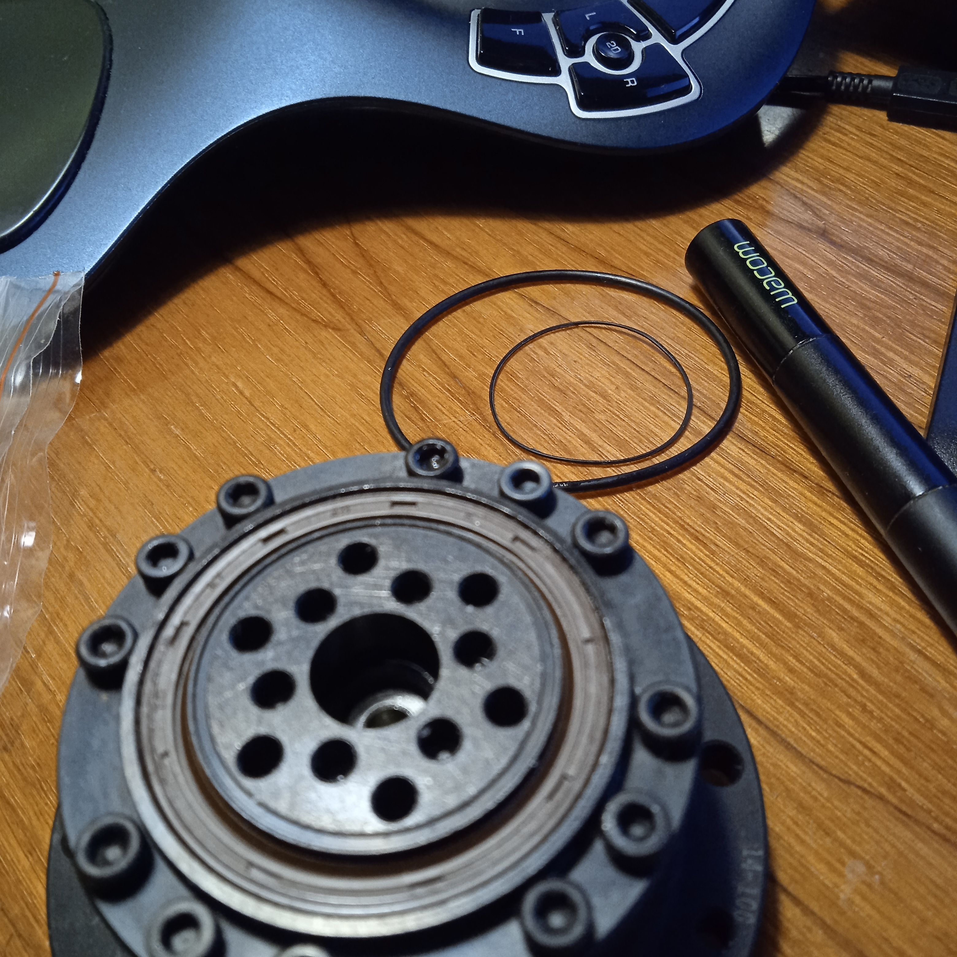

что то я не въезжаю !!! :freak: ...купил редуктор , а с ним два резиновых колечка...для чего они ??? :thinking:

Вот от сюда.

savo писал(а): ↑ Вот от сюда.
а для чего они там ? что б мусор не проникал ? :thinking:

шпиндель писал(а): ↑ а для чего они там ?
Ну да, чтоб "защитить" робота, с которого этот редуктор отвинтили, от агрессивной внешней среды.

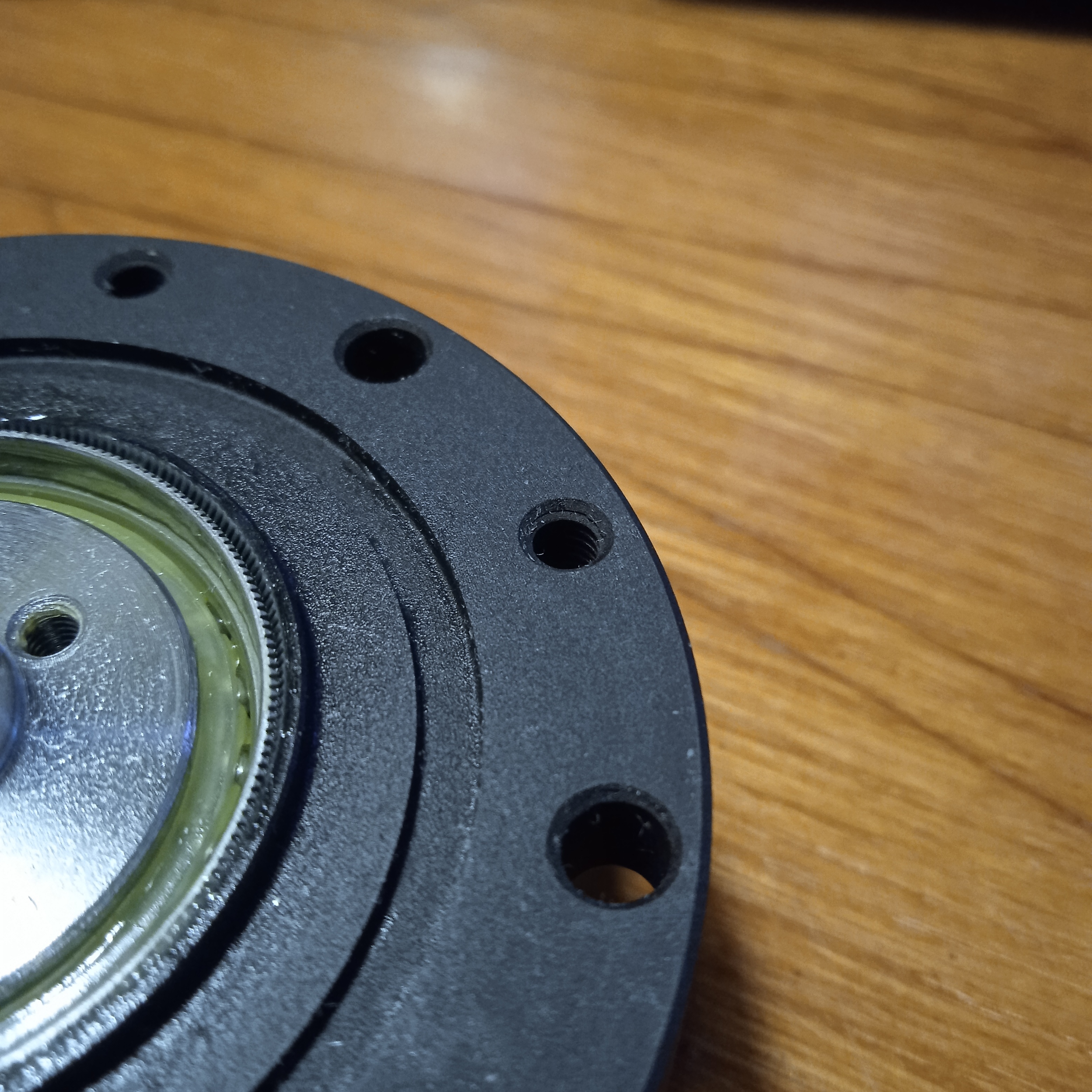

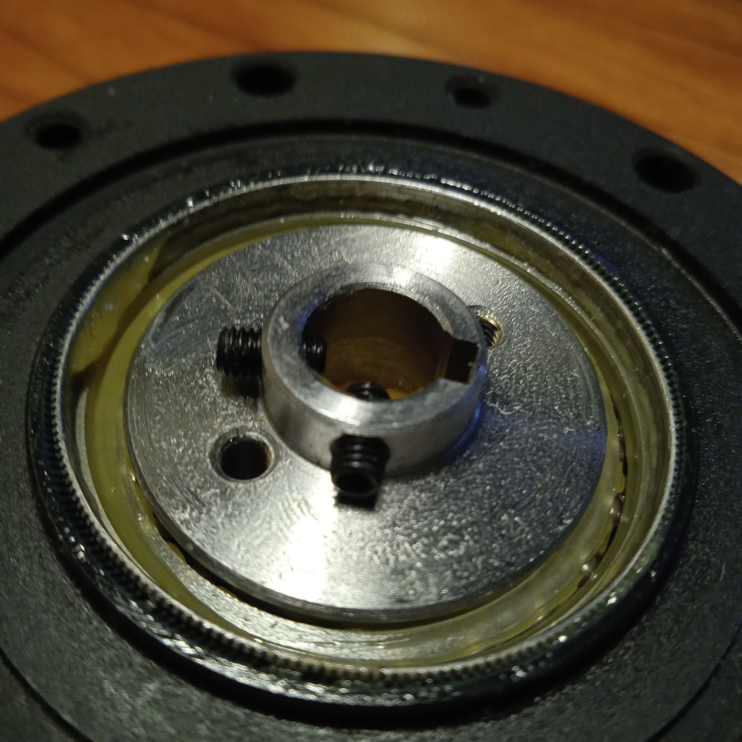

savo писал(а): ↑ робота, с которого этот редуктор отвинтили
тож думал , что бу втюхают...а не, новенькие :cheesy: ...ну если только заново оксидировали :freak:
