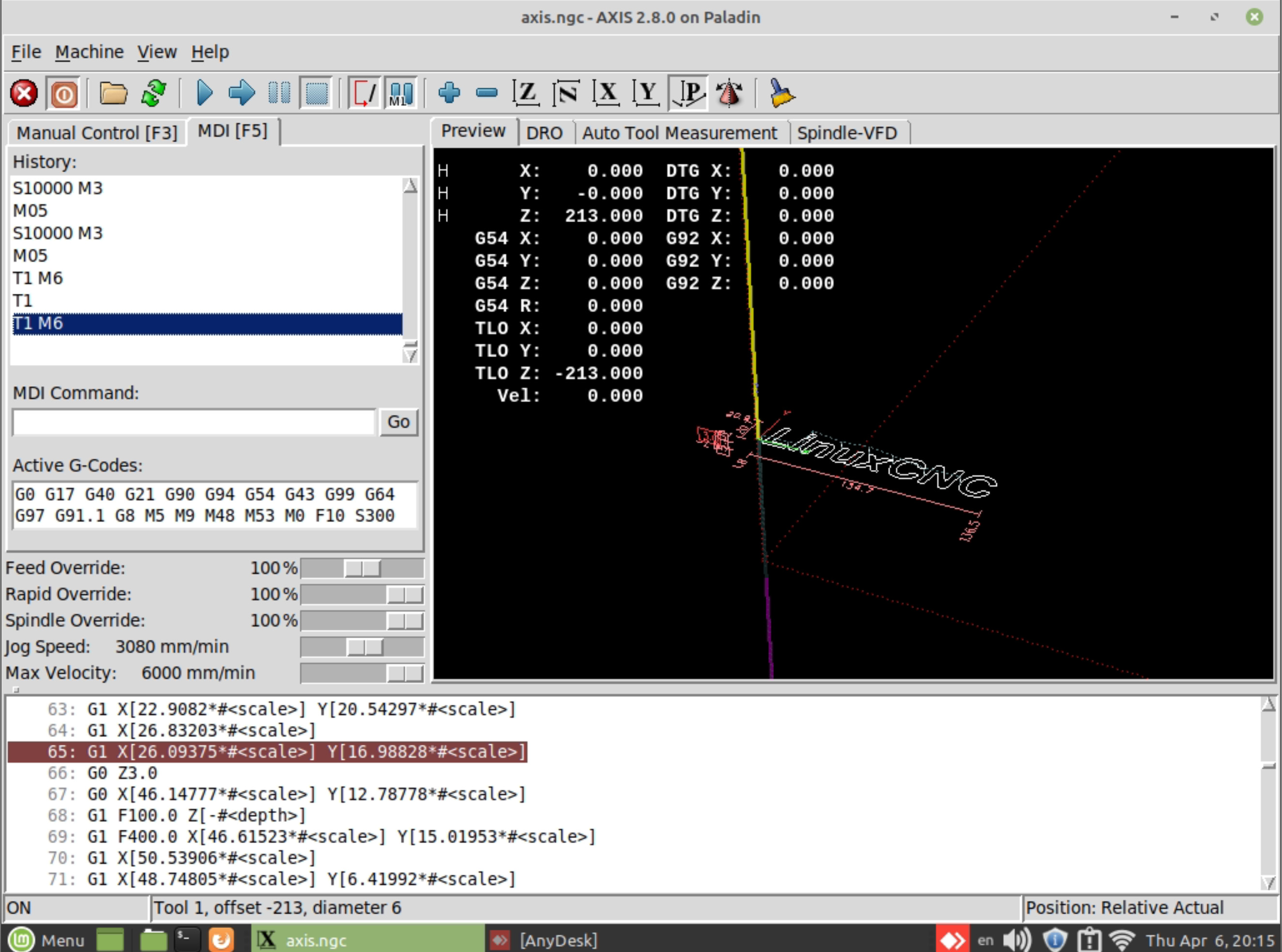

Увы, не являясь знатоком G-кода от слова совсем, столкнулся с непонятностью. При загрузке вот этого файла LinuxCNC ругается на выход за пределы по оси Z. А я что-то не вижу причину. Ось Z если что от 0 до 280мм.

Argon-11 писал(а): ↑ пределы по оси
может здесь проблема:
G53 G0 Z0.
была у меня похожая проблема(но не с lcnc), что при пересчёте координаты/шаги получалось, что Z0 на самом деле было на несколько микрон большим 0, а весь рабочий объём станка лежал в отрицательных машинных координатах, соответственно контроллер жаловался на выход за пределы
попробуйте явно указать, что бы голова подымалась в пределах рабочего объёма, типа G53 G0 Z-0.1 или вообще через G28 сделать подъём головы, что бы не мучиться с постпроцессором

kfmut писал(а): ↑ может здесь проблема:
вовсе нет, это подъем в машинный 0 перед заменой инструмента.

Сообщение гражданинъ »
Попробовал дома на ноуте без станка . Как и обычно опустил зетку вниз , задал отступ -пуск-поднялся в ноль для замены инструмента - пошло исполнение .

Argon-11 писал(а): ↑24 мар 2023, 15:04 Увы, не являясь знатоком G-кода от слова совсем, столкнулся с непонятностью. При загрузке вот этого файла LinuxCNC ругается на выход за пределы по оси Z. А я что-то не вижу причину. Ось Z если что от 0 до 280мм.
Так а где у вас находится ноль по Z в рабочих координатах? Какое смещение Z G54 ?
Если вы в верхней точке обнулились, оно и не должно работать. Надо опустить ось хотя бы на 31 и сделать touch off - обнулить Z короче.

Конечно, выше концевика не поедет .

alex_sar писал(а): ↑ Какое смещение Z G54 ?
фиг знает, во втором файле, с к-рым нет проблем G54 тоже есть.

Сообщение alex_sar »
так надо один раз разобраться и всё. нельзя же каждый раз наугад пальцем в небо
например
https://www.cnctrainingcentre.com/fanuc ... k-offsets/
да и g-code тоже понимать желательно ) там всего команд 10 постоянно используются. "робота" на информатике в школе все наверное программировали. так вот g-code ничуть не сложнее.
ну а вообще, если бы указали на какую строчку ругается, было бы понятнее что происходит.
