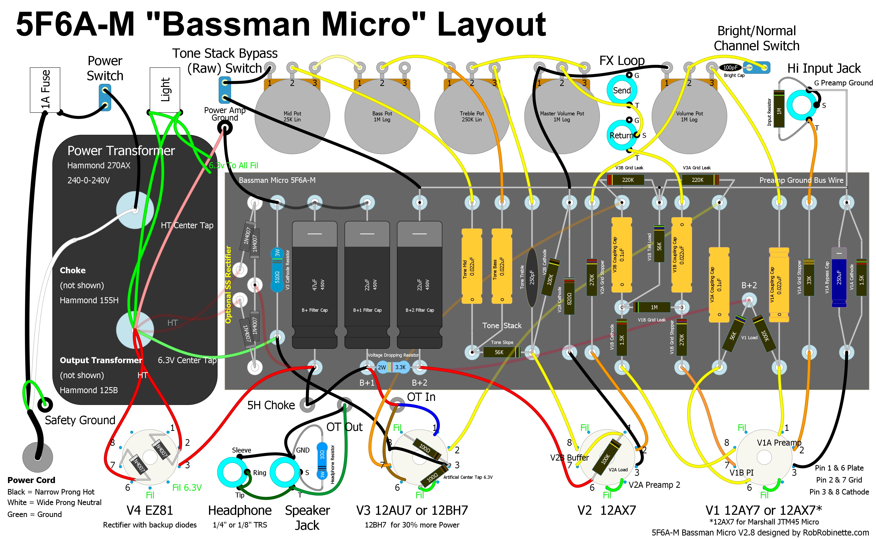

Всем привет! Попалась красивая картинка.
2.jpg (1774 просмотра) <a class='original' href='./download/file.php?id=206436&mode=view' target=_blank>Загрузить оригинал (1.31 МБ)</a>
Хотелось бы узнать, может кто знает: есть ли такая программа с библиотеками для изображения подобного. Для ардуины придумали Fritzing...

Rom327 писал(а): ↑ есть ли такая программа с библиотеками для изображения подобного
у diylc была попытка такое рисовать, правда не знаю в каком сейчас состоянии этот проект
https://bancika.github.io/diy-layout-creator/

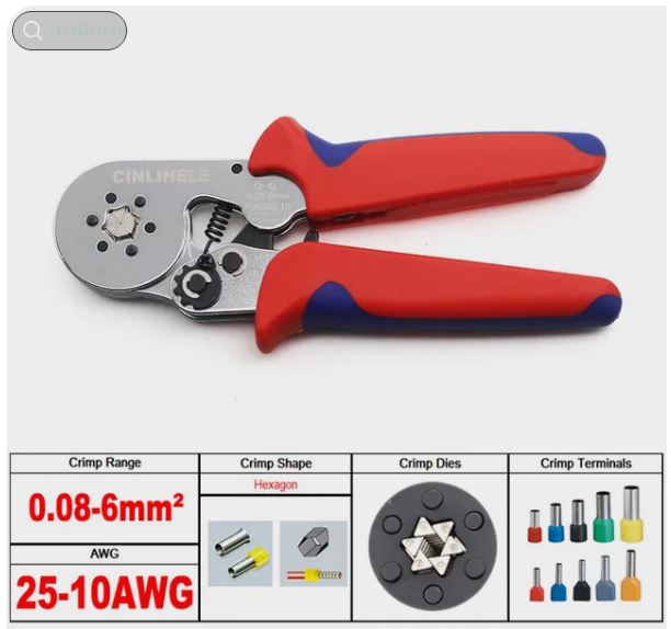

Народ, подскажите, пожалуйста, за "обжималку" для мелких НШВИ(0.14мм2/0.25мм2). Хотел взять для них "обжималку" под квадрат/шестигранник, но что-то в отзывах часто пишут, что они плохо обжимают мелкие наконечники, типа 0.5(!!!) квадратов, не понимаю как такое может быть, там же губки сходятся почти в ноль. У меня в пользовании обычные недорогие клещи от Navigator, они и 0.34мм2 хорошо обжимают, а проблемы с 0.5мм2 вообще дичь какая-то для меня :wik:

kfmut писал(а): ↑ Народ, подскажите, пожалуйста
Брал на алике вот такие. Обжимают все, и толстые и тонкие гильзы...
Снимок.JPG (1504 просмотра) <a class='original' href='./download/file.php?id=206654&mode=view' target=_blank>Загрузить оригинал (47.28 КБ)</a>

Тонкие такой обжимает хреново.

sidor094 писал(а): ↑ Тонкие такой обжимает хреново.
А можно на пальцах как такое выходит? :-) Сегменты матрицы же просто проворачиваются на штифтах и смыкаются. Если в живую покупать, то можно как-то поглядеть этот момент, без непосредственно обжима?
sidor094
Сообщения: 727
Репутация: 81
Сообщение sidor094 »
Не сжимает до конца тонкие.

sidor094 писал(а): ↑ Не сжимает до конца тонкие.
В общем, мнения разделились :thinking: :D
sidor094
Сообщения: 727
Репутация: 81
Провод легко выскальзывает. Я обычно ,когда обжимаю тонкий провод ,зачищаю чуть длиннее и загибаю на конце чтобы не соскользнул.

sidor094 писал(а): ↑11 фев 2023, 20:44 Провод легко выскальзывает. Я обычно ,когда обжимаю тонкий провод ,зачищаю чуть длиннее и загибаю на конце чтобы не соскользнул.
Понял, спасибо большое!

sidor094 писал(а): ↑ зачищаю чуть длиннее и загибаю на конце чтобы не соскользнул.
надо полагать что диаметр наконечника попросту не соответствует сечению провода раз вдвойне сложенный удается запихнуть........
Сообщения: 2098
niksooon писал(а): ↑11 фев 2023, 21:26
А я так понял что просовывает насквозь и подгибает выступивший участок провода - делает "крючок" который мешает выдернуть этот самый провод.
