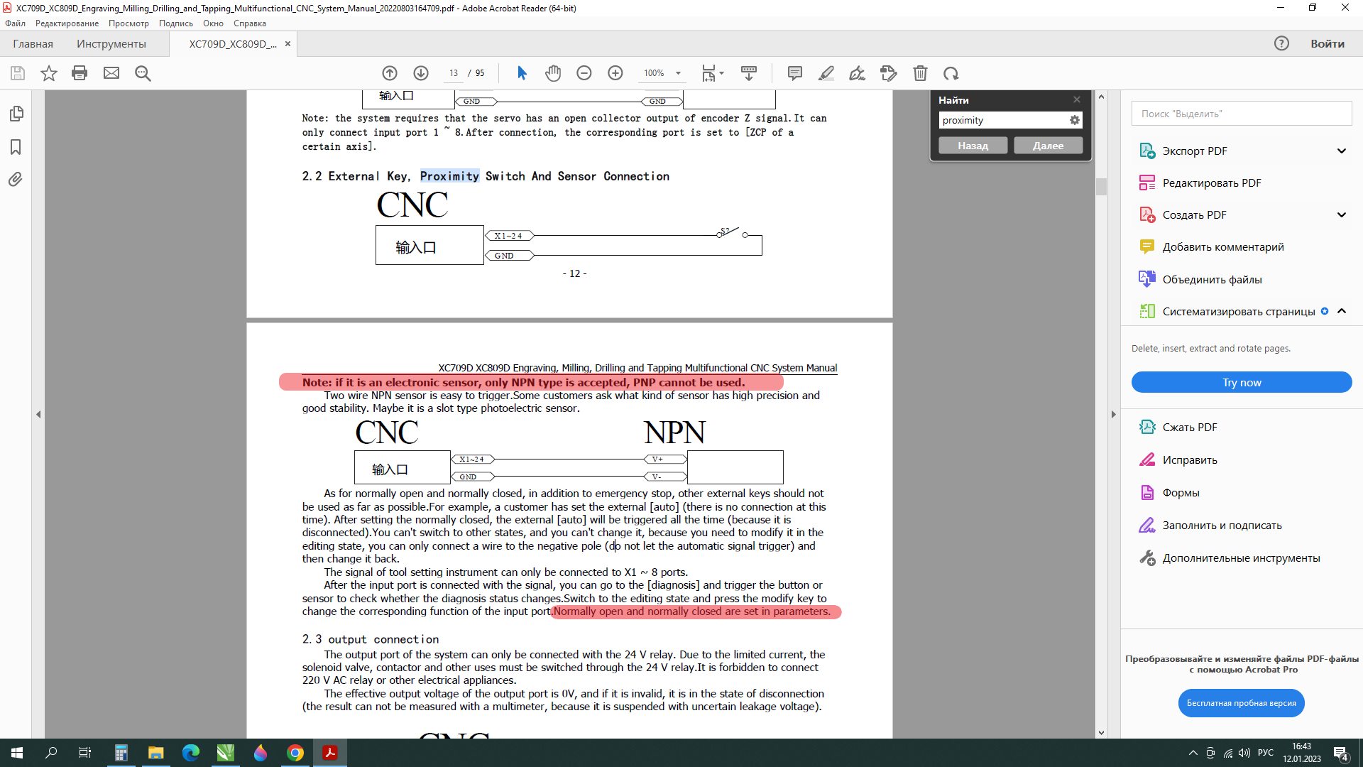

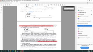

lkbyysq
Сообщения: 1723
Репутация: 346
Сообщение lkbyysq »
Plehar писал(а): ↑12 янв 2023, 12:10 XC809
Не смотрел гугл-перевод, ибо и по-английски понятно написано:
Без имени.png (1306 просмотров) <a class='original' href='./download/file.php?id=206252&mode=view' target=_blank>Загрузить оригинал (229.33 КБ)</a>
Только NPN.
NO или NC - настраивается.
