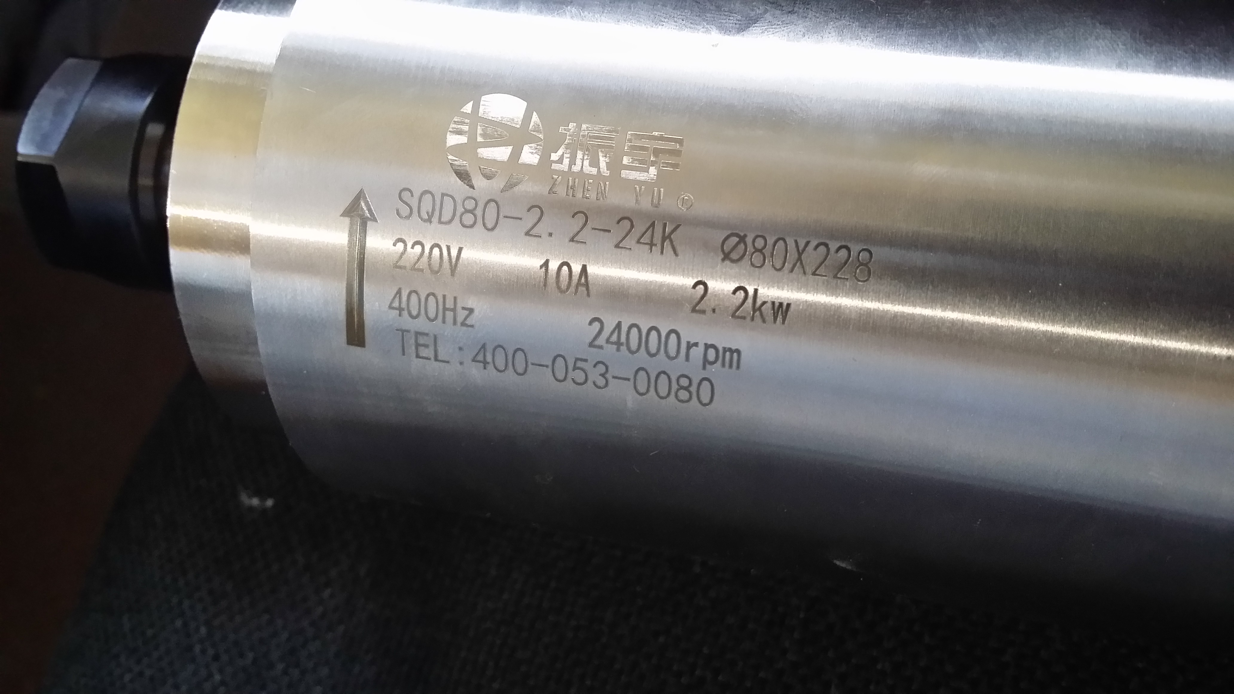

lkbyysq писал(а): ↑ Можно посмотреть на шильдик двигателя, где эти параметры написаны?
На PDF для чего оставил ссылку? Что бы меньше вопросов было. И по одному клику могли подсказать, кто готов и имеет возможность и знания.
xenon-alien писал(а): ↑ шпинделем SQD80-2.2-24k 220в, 10А, 2,2кВт, 400Гц, 24 000 об/мин
Тут больше вопросов к ПЧ, нежели к шпинделю. (ссылка на PDF в том же посте - таблица параметров с 59 стр.)

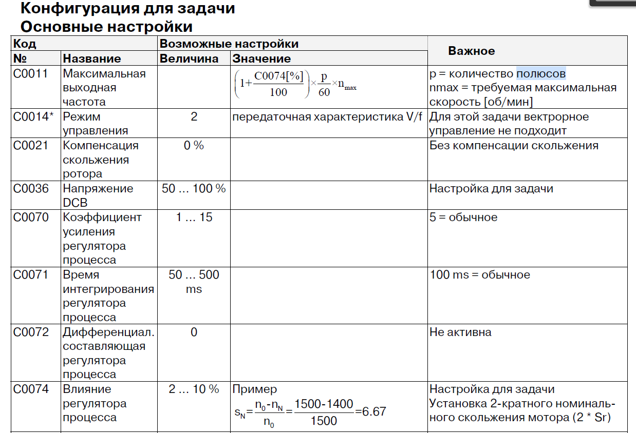

xenon-alien писал(а): ↑ Это потолок, что можно настроить в оборотах двигателя - параметр обязательный! (на других ПЧ это параметр количества полюсов - что тоже обязателен; тут такого нету )
Так задайтесь вопросом - нафига частотнику это знать? В скалярном режиме он выдает условно синусоиду определенной частоты и напряжения с лимитом по току. Куда там обороты вписать, как и зачем?
В общем усложняете сами себе на ровном месте )

xenon-alien писал(а): ↑25 май 2022, 21:52
В PDF нет фото шильдика, который к двигателю присобачен. И на котором указанные параметры набиты.
И вопрос поэтому остаётся.
А в ПЧ найдите в параметрах двигателя установку количества Полюсов и установите равным 2. Ибо двигатель у вас двухполюсный, а ПЧ от завода четырехполюсный.
Или поделите 24000 на два и забейте в ПЧ 12000, а не 16000. А при работе умножайте показания на два для получения реальных оборотов.

lkbyysq писал(а): ↑ В PDF нет фото шильдика, который к двигателю присобачен. И на котором указанные параметры набиты.
Какого вам параметра не хватает из тех, что я указал и были в мануале? (в посте с первым вопросом)
Ещё может быть какое-то фото нужно? Помогло фото?

Пока что не попадался мне этот параметр конкретно на этом ПЧ. Но ещё погляжу... (может упустил)
lkbyysq писал(а): ↑ Или поделите 24000 на два и забейте в ПЧ 12000, а не 16000. А при работе умножайте показания на два для получения реальных оборотов.
И что это даст? Чутка не понял.
При аналоговом входе 10в буду иметь 12 000 оборотов? Или 24 000?

xenon-alien писал(а): ↑ И что это даст? Чутка не понял.
Это даст возможность инвертору считать, что он работает с родным четырехполюсным электродвигателем.
А подключенный двухполюсный при этом будет крутиться в два раза быстрее, чем показывает ПЧ.
lkbyysq писал(а): ↑26 май 2022, 14:07
Показания на ПЧ не важны, главное что бы при 400Гц выдавал максимум 220В это при 10В на аналоговом входе.
Не уже ли ПЧ по умолчанию 4-х полюсный?
Я видел характеристики двигателей, которые в мануале перечисленные, там они 4-х полюсные. Но не думал, что и ПЧ...
Тогда получается, что из-за 16 000 об он и выдает большую частоту и большее напряжение?
Нашел ещё вот такое описание по макс частоте... Но то для управления при помощи индуктивного датчика... (56 стр.)
Screenshot 2022-05-26 142038.png (1399 просмотров) <a class='original' href='./download/file.php?id=203477&mode=view' target=_blank>Загрузить оригинал (186.22 КБ)</a>

Конечно.
Ибо именно то, что написано на моторе надо вписывать в частотник, в раздел "параметры двигателя". Иным образом частотник не сможет предположить, на какой частоте какое напряжение он должен делать.
А когда частотник получает в качестве характеристик двигателя 400Гц и 16000 оборотов, то я не рискну предположить, сколько полюсов у двигателя он при этом насчитывает.

lkbyysq писал(а): ↑26 май 2022, 14:27
xenon-alien писал(а): ↑ Помогло фото?
Конечно.
Нашли различия от того что я указал и что на шилде?
Я в курсах, что нужно вводить исходные параметры двигателя, но 16 000 это потолок.

xenon-alien писал(а): ↑ Я в курсах, что нужно вводить исходные параметры двигателя, но 16 000 это потолок.
Это точки зрения ПЧ, которому на заводе в мозг вписали, что двигатель четырехполюсный.
16000 у четырехполюсника - это 533Гц на выходе ПЧ. ПЧ может эти 533Гц. Но герцами он не общается с юзером, только оборотами в минуту.
А двухполюснику надо всего 400Гц, чтоб сделать свои 24000 оборотов. И эти 400Гц у частотника есть.
Последний раз редактировалось lkbyysq 26 май 2022, 15:47, всего редактировалось 1 раз.
lkbyysq
Сообщения: 1723
Репутация: 346
Сообщение lkbyysq »
xenon-alien писал(а): ↑ Этим было как-то всегда страшно пользоваться...
Фигня. Если что не так, частотник просто ничего не делает. Не сожжет ничего.
lkbyysq
Сообщения: 1723
Репутация: 346
Сообщение lkbyysq »
xenon-alien писал(а): ↑ И это должно означать, что и сам ПЧ 4-х полюсный? Речь об двигателях.
Ну конечно. Как частотнику вписали в мозг, так он герцы в обороты и преобразует.
Иначе откуда он вообще про обороты знает, если он только герцы умеет делать?
lkbyysq писал(а): ↑26 май 2022, 15:43
Тогда получается, что вся загвоздка и нестыковка была в оборотах и количестве полюсов, которые я провтыкал...? :think:
Проверю на днях.
Благодарю! :good:
