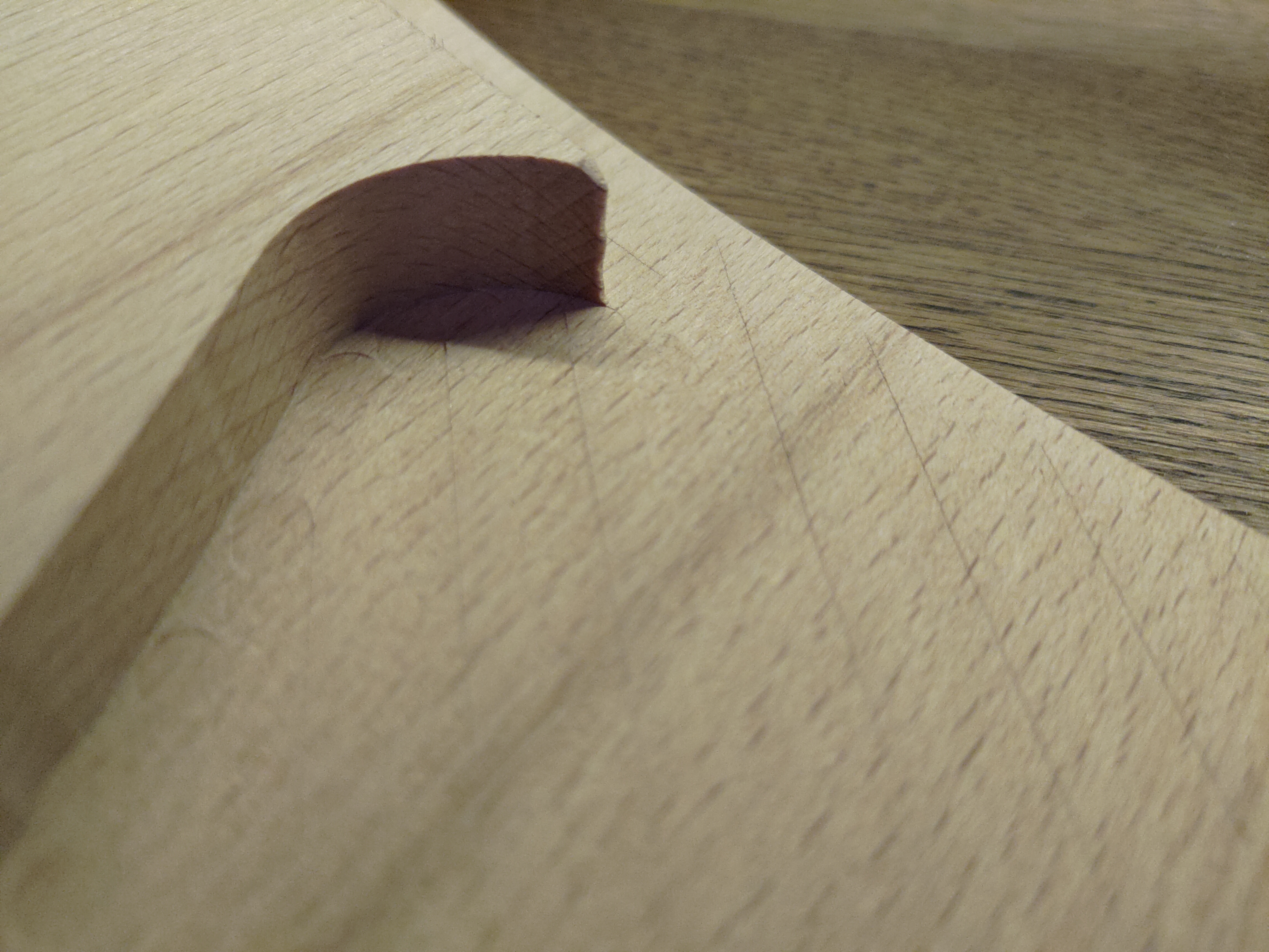

Вопрос к коллегам, вытекающий из наблюдений - фрезерую плоскость, дерево или фанера. Фреза - компрессионная или "стружка вверх". За проход, допустим, 0.3 (финишный). Зигз-заг 45 градусов. Результат - путь "туда" и "обратно" на разной высоте. Если плоскость прямоугольника фрезеровать осеконцетрическими расширящимися прямоугольниками, это отлично видно - вдоль оси ступенька, слева и справа = ровно. Высота? - думаю, 0.05 - хрен измеришь. Но я делал и алюминий, слой по 0.2 за проход. Получалось ровно. Это было на "старом" станке.
Вертикаль\перпендикулярность фрезы вроде нормальная - было бы иначе, везде были бы "ступеньки".
Сделал новый - ситуация аналогичная (но многие другие артефакты "ушли" со сменой железа). Вот сегодняшний результат -
P_20220420_232303.jpg (1182 просмотра) <a class='original' href='./download/file.php?id=202978&sid=c7502db03fe77e23aa576b7d828c7f3d&mode=view' target=_blank>Загрузить оригинал (3.45 МБ)</a>
Общего у обоих станков - шпиндель. GMT DX65-24/0.8TMP ER11 - 0.8квт на 24000. Люфт? - не стучит. Упругий ввдоль оси? - пожалуй немного есть (распор подшипников пружиной?).
Высота Z в операции постоянная, т.е. от прохода к проходу ось Z не дергаем. А разновысотность есть.
Ладно бы вдоль У - там (пока) один мотор на оси и можно было бы ожидать изменение перекоса платформы У. Но вдоль Х два мотора и люфты выбраны.
Какие будут мнения?

a321 писал(а): ↑20 апр 2022, 23:28 Какие будут мнения?
Ось шпинделя не перпендикулярна плоскости XY.

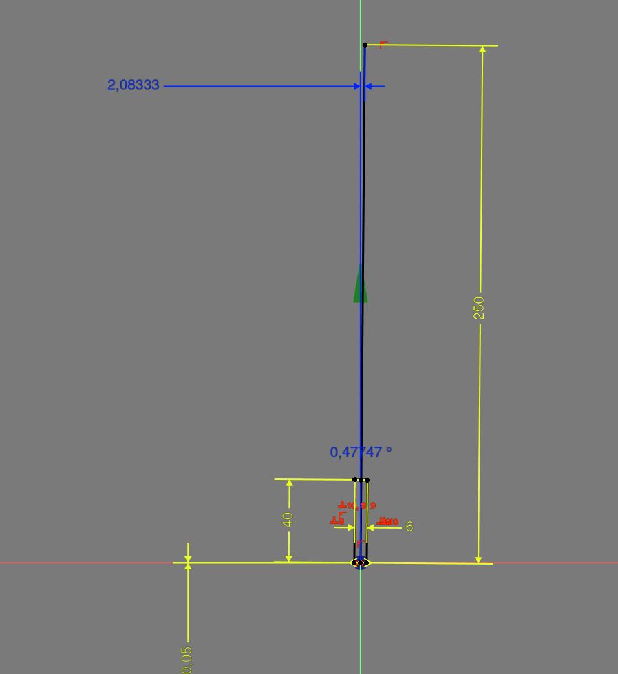

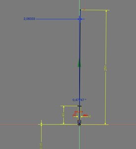

lkbyysq писал(а): ↑ Ось шпинделя не перпендикулярна плоскости XY.
Отвергаю. В этом случае каждый проход вследствие наклона плоскости оставляет пилообразный след. На фото плохо видно из-за одностороннего освещения, но в данном случае профиль поперечного сечения циклический П-образный.
Кроме того, перепад высоты 0.05 на диаметре 6 эквивалентен отклонению 0,47 градуса, что на длине 250мм (длина поверчного угольника) дает отклонение аж 2.мм, чего, конечно, в нашем случае нет.

Нет ничего проще и надёжнее, чем отвергнуть вставленным в цангу z-образным куском проволоки.
Но я не настаиваю. Ведь и УП, и результат перед глазами у Вас.

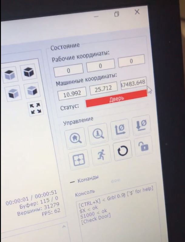

Приветствую уважаемое сообщество. Обратился ко мне один товарищ, с просьбой помочь запустить станок на Ардуино Уно. Станок (плата или программа) зависают в неопределенных местах...
Решили гонять плату одну, без силовой части. Подключено все к ноуту, все сберегашки отключены...
Загрузили программу квадрат 100х100. Станок погнал этот квадрат зиг-загом...
https://youtu.be/uo3w0TDEkrU
Что пробовали:
прошивки grbl 0.9 -1.1 меняли разные
Candel 1.0.10 -1.1.7 пробовали разные.
сбросы делали, параметры grbl меняли...
Все равно встает программа и ардуина
https://youtu.be/dwxGX49CDsM
А сегодня в процессе пуска загорелась кнопка "дверь" в версии 1.1.10 свечи
Дверь.JPG (1061 просмотр) <a class='original' href='./download/file.php?id=202991&sid=c7502db03fe77e23aa576b7d828c7f3d&mode=view' target=_blank>Загрузить оригинал (48.16 КБ)</a>
Подскажите, куда копать?
Сам грешу на связку ноут-ардуина., так как у меня лазерный гравер на меге 2560 и Candle1.1.7. Со стационарного компа работает сутками, а с нетбука зависает в неопределенных местах...

Rom327 писал(а): ↑ Подскажите, куда копать?
Попробуйте посмотреть чем grbl отплёвывается на команды отправщика, в первом видосе же бегунок в визуализации убежал не в ту сторону, соответственно либо координаты в статусной строке неправильно были отправлены/приняты, либо отправщик неправильно их распарсил и построил кривую визуализацию. Также отправщик может зависать из-за того, что он не может разобрать статусную строку от прошивки. В ioSender можно включить отображение статусной строки от grbl https://github.com/terjeio/ioSender , нужно перейти во вкладку консоль и потыкать пару галок ЕМНИП, bCNC тоже матюгается в консоль если есть проблемы с разбором статуса. Ну и саму уно досмотреть, чего у неё стоит в качестве чипа для работы с юсб, если atmega8u/16u или cp2102, то проблем быть не должно, а если чего-нить другое, то могут быть варианты.
