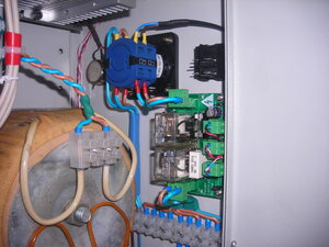

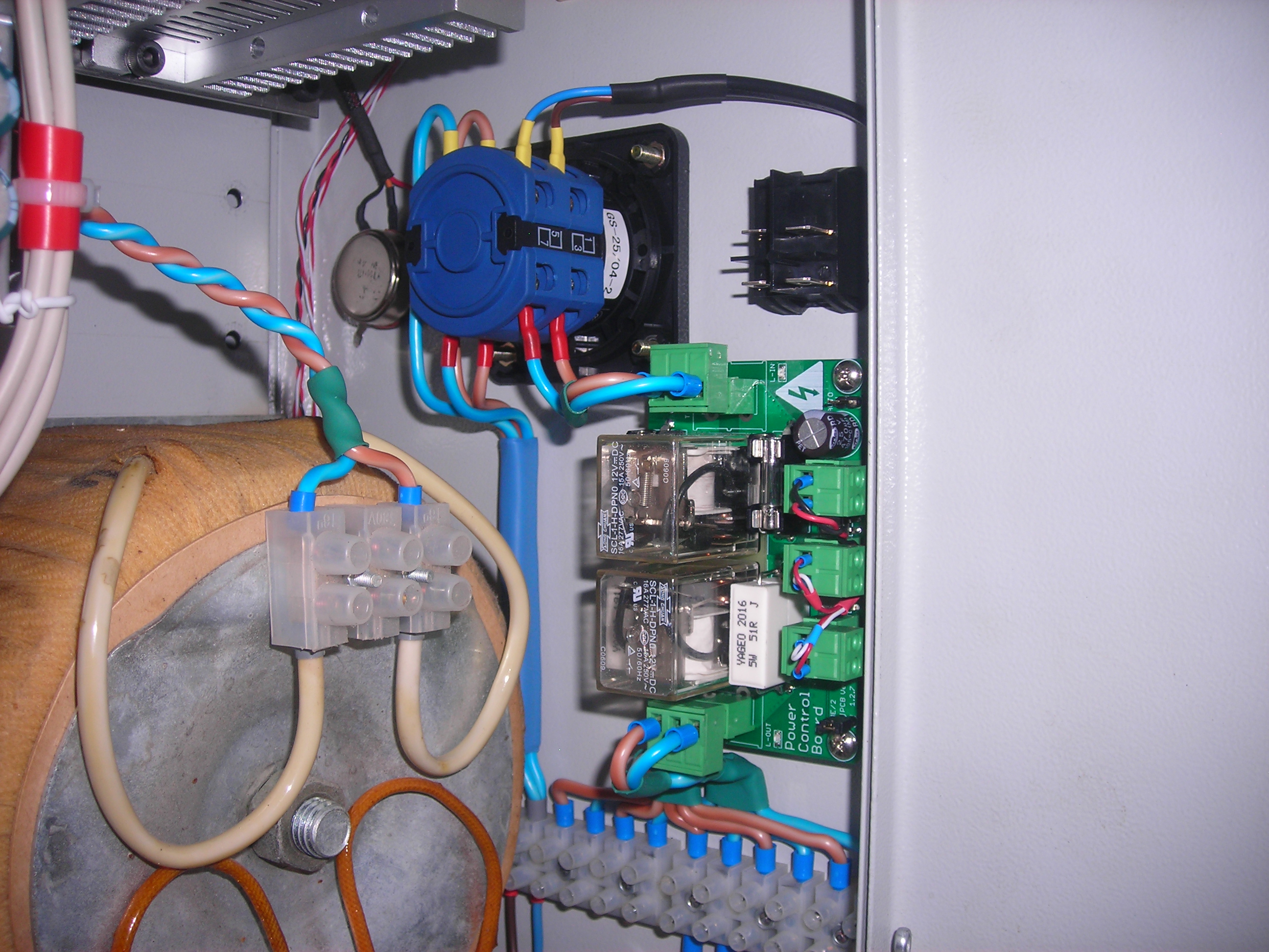

D.L.
Сообщения: 452
Репутация: 152
Откуда: Киров
Сообщение D.L. »
VGT писал(а): ↑ Вроде в любительском станке такой функционал не сильно необходим, а денег на реле потребует.
Это удобно, не нужно включать силовую часть вручную. Контроллер(сетевая меса) включается одновременно с компом, а силовая часть по-необходимости. Кроме того при нажатии естопа силовая часть автоматически обесточится, и при потере связи или закрытия программы тоже.
VGT писал(а): ↑ И опять же логичнее включением силовой части станка подавать программе знак что станок включен.
Можно и так сделать, а можно и оба метода совместить.
VGT писал(а): ↑ Или "Павер Он" какие то действия в программе еще совершает?
Без его включения перемещения не возможны.
Вот такое реле использую, совмещённое с плавным пуском:
Photo-0043.jpg (3635 просмотров) <a class='original' href='./download/file.php?id=201971&mode=view' target=_blank>Загрузить оригинал (1.82 МБ)</a>
