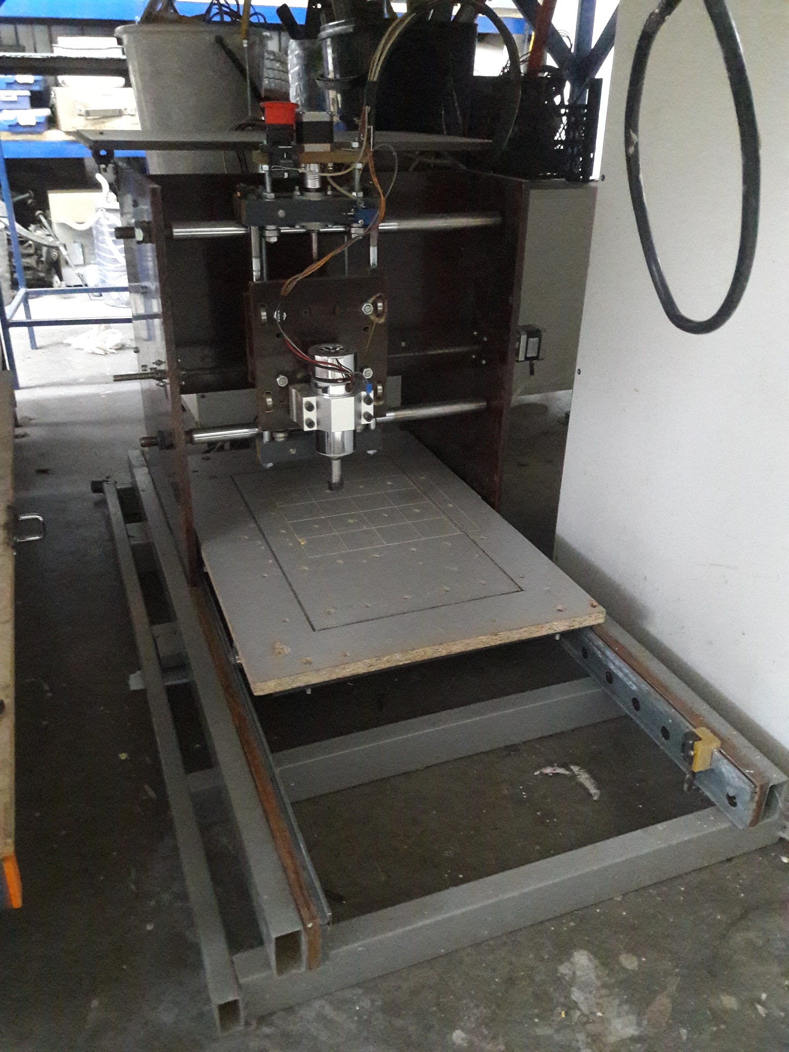

Конечно не из-за концевиков . Как только включаешь режим работы с лимитами и понеслась . Провода экранированные .... ну всё как бы норм ,а повисает в любой момент ,вот и всё . Давайте не будем спорить , я просто поимел опыт общения с GRBL на ардуине и результат мне не понравился , но польза от этого в смысле понимания предмета конечно огромная ! Я едва не купил ESTLCAM ,прям в последний момент как то не срослось .
Вот он под столом весь в концевиках ! (4560 просмотров) <a class='original' href='./download/file.php?id=200154&mode=view' target=_blank>Загрузить оригинал (956.25 КБ)</a>
Последний раз редактировалось гражданинъ 02 дек 2021, 20:12, всего редактировалось 2 раза.

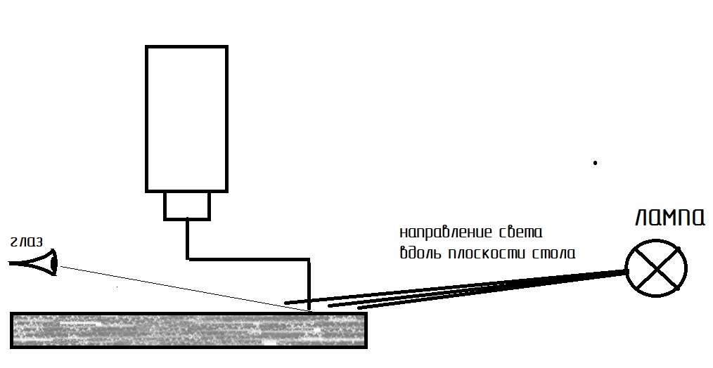

Тогда сотвори себе такую приспособу: согни сталистую проволоку буквой Z. Один конец заточи, как иголку. Зажми тупой конец в цангу шпинделя и вращай за вал шпинделя, не касаясь проволоки рукой. Регулируй положение шпинделя, постепенно опуская Z вниз и вращая шпиндель, добейся чтобы проволока равномерно царапала/касалась текстолита...Это хорошо видно против света, направленного вдоль плоскости стола...
Шпиндель.jpg (4459 просмотров) <a class='original' href='./download/file.php?id=200168&mode=view' target=_blank>Загрузить оригинал (57.29 КБ)</a>
Последний раз редактировалось Rom327 03 дек 2021, 09:45, всего редактировалось 1 раз.
https://vk.com/rom327

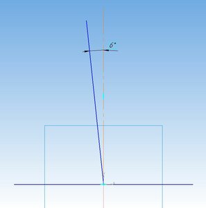

Сообщение Rom327 »

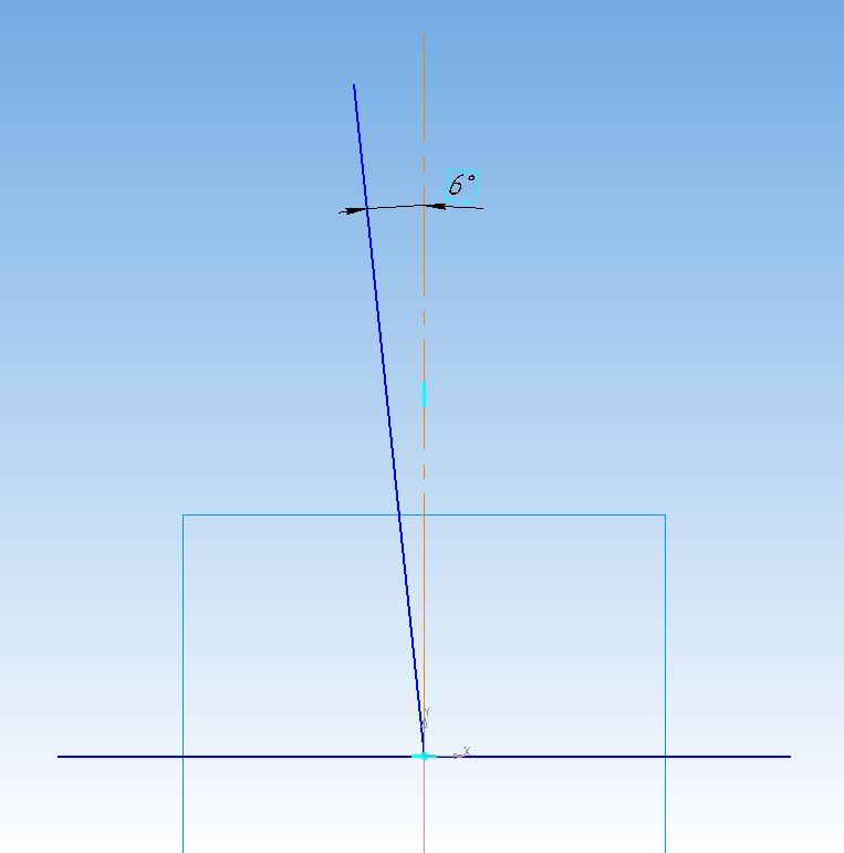

DrobyshevAlex писал(а): ↑ То есть где то 6 градусов угол.
По-моему ты погорячился про 6 градусов... Этот угол даже на глаз видно... И как на таком "перпендикуляре" работать?
6.JPG (4465 просмотров) <a class='original' href='./download/file.php?id=200166&mode=view' target=_blank>Загрузить оригинал (30.62 КБ)</a>
DrobyshevAlex
Сообщения: 105
Зарегистрирован: 25 сен 2021, 21:04
Re: Делаю свой ЧПУ на stm32
Сообщение DrobyshevAlex »
Rom327 писал(а): ↑ согни
Блин чо ж я такой тупой 😁 сам не додумался. Спасибо)
По вюповоду на глаз. Ну так его видно, да

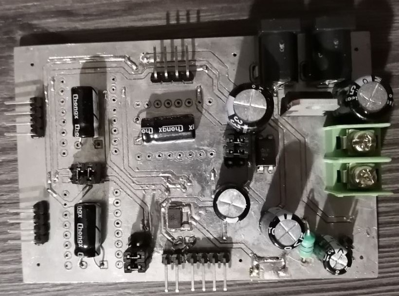

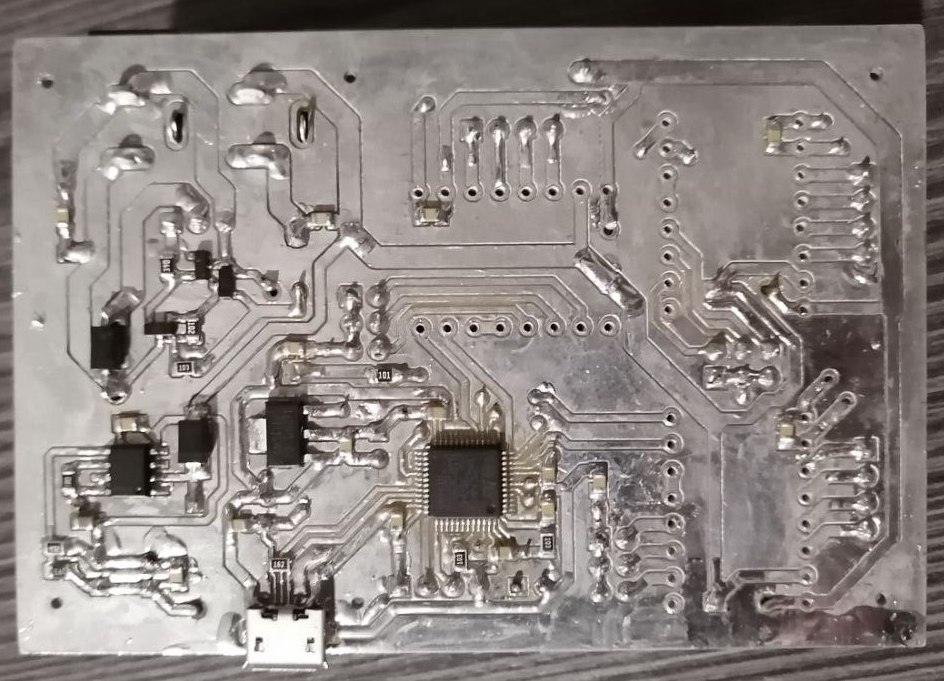

Набросал платку, под stm32f103c8t6.
Пока есть вывод на три мотора, понижающий преобразователь до 12В (берет питание с моторов, там у меня 19 заходит), на питание кулера для драйверов.
Отверстия под кулер 50 мм.
Вывод на Z щуп.
Опторазвязка с управлением шпинделем, ШИМ на N-канальном полевике.
Если кому надо скину в диптрейсе. Или если не забуду на днях и так скину. Просто на другом компе разводка.
Пока доработать хочу, надо вывести концевики и кнопку стоп и пауза) А так же реле поставить на выключение питания шпинделя хочу, чтоб не было наводок на Z щуп. Ну и сам щуп завести через транзистор и диоды для защиты мк от статики. Думал опторазвязку, но думаю медленно будет)
photo_2021-12-03 19.16.12.jpeg (4418 просмотров) <a class='original' href='./download/file.php?id=200174&mode=view' target=_blank>Загрузить оригинал (110.63 КБ)</a>
photo_2021-12-03 19.16.14.jpeg (4418 просмотров) <a class='original' href='./download/file.php?id=200175&mode=view' target=_blank>Загрузить оригинал (141.51 КБ)</a>
Mamont
Сообщения: 1667
Репутация: 391
Настоящее имя: Виталий
Откуда: РБ Минск
Сообщение Mamont »
Желательно использовать несколько проходов гравировки, чтобы изоляция между дорожками пожирнее была.
Kost_irk
Сообщения: 838
Репутация: 194
Откуда: Иркутск
Сообщение Kost_irk »
Думаю , если организовать подтяжку щупа и концевиков пожирнее, порядка сотен ом, тогда вопросы наводок снимутся сами.
