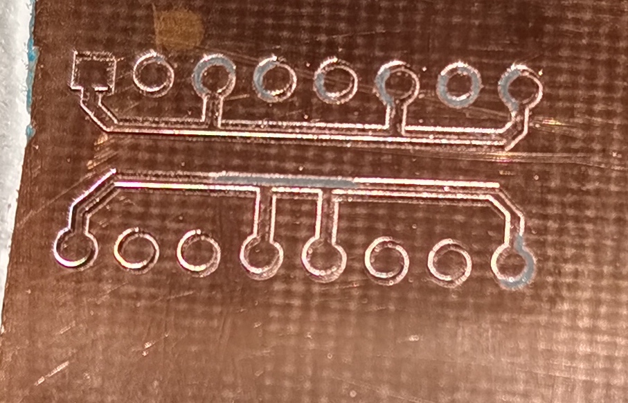

Фигня выходит...

Все крутится легко, какого то фига пропуски зубьев, резать видимо не успевает мотор.

Вот такая фиговина вышла.

DrobyshevAlex писал(а): ↑ Фигня выходит...
Судя по фотке (кружочки по линии реза, как от концевой фрезы) или гравер тупой или кончик гравера описывает окружность (биение) + есть смещение по У... По моему мнению, для такой мелочи нужен очень жесткий станок и без люфтов...

Это DIP-16, карту высот делал 3 ряда по 8 точек, 10 на 20 мм размер карты. Не понимаю что не так)
Rom327 писал(а): биение
Да, биение есть. Но суть то в том, что я по Z не могу сделать нормальный рез.
Вот три раза запустил одну и ту же программу.

DrobyshevAlex писал(а): ↑ Не понимаю что не так)
Люфты и биения... у тебя 2 траектории получились... Попробуй за один проход...

Я ставлю глубину реза 0.03, попробовал 0.5 и 0.7. Все равно редко где дорезает)) Завтра буду пробовать еще глубже делать)
Беда в том, что я мотора вал возможно погнул( запустил программу, забыв нажать сбросить Z и он сильно воткнул фрезу и потащил, потащил так, что лопнул пластик держащий мотор)) После этого появилось небольшое биение :(
Я поставил /8 микрошаг. Так вот, выходит силы хватает моторам крутить. Откуда же пропуски тогда. Контакт что ил плохой от вибрации может пропускает))

DrobyshevAlex писал(а): ↑ Я ставлю глубину реза 0.03, попробовал 0.5 и 0.7. Все равно редко где дорезает)) Завтра буду пробовать еще глубже делать)
Недорезает по 3-м причинам: или кривой текстолит (больше 0,7мм) или тупой гравер или отсутствует жесткость и гравер "плывет" по меди... А толщина меди на текстолите обычно всего то 0,035мм.

Так вал согнулся уже похоже) Это я уже раз 5 попробовал - то же самое было. Только биения меньше. И пластик был еще не лопнутый :) Я думаю беда в том что ось мотора ходит вверх/вниз. Это дает погрешность как раз на пару десятков микрон и не дорезает)

Походе не фига он не согнулся. Я купил фреза по 200р. Типа для плат. Ставлю ту фрезу что с мотором шла, нет биения. А эти по 200р за штуку бьют :D
