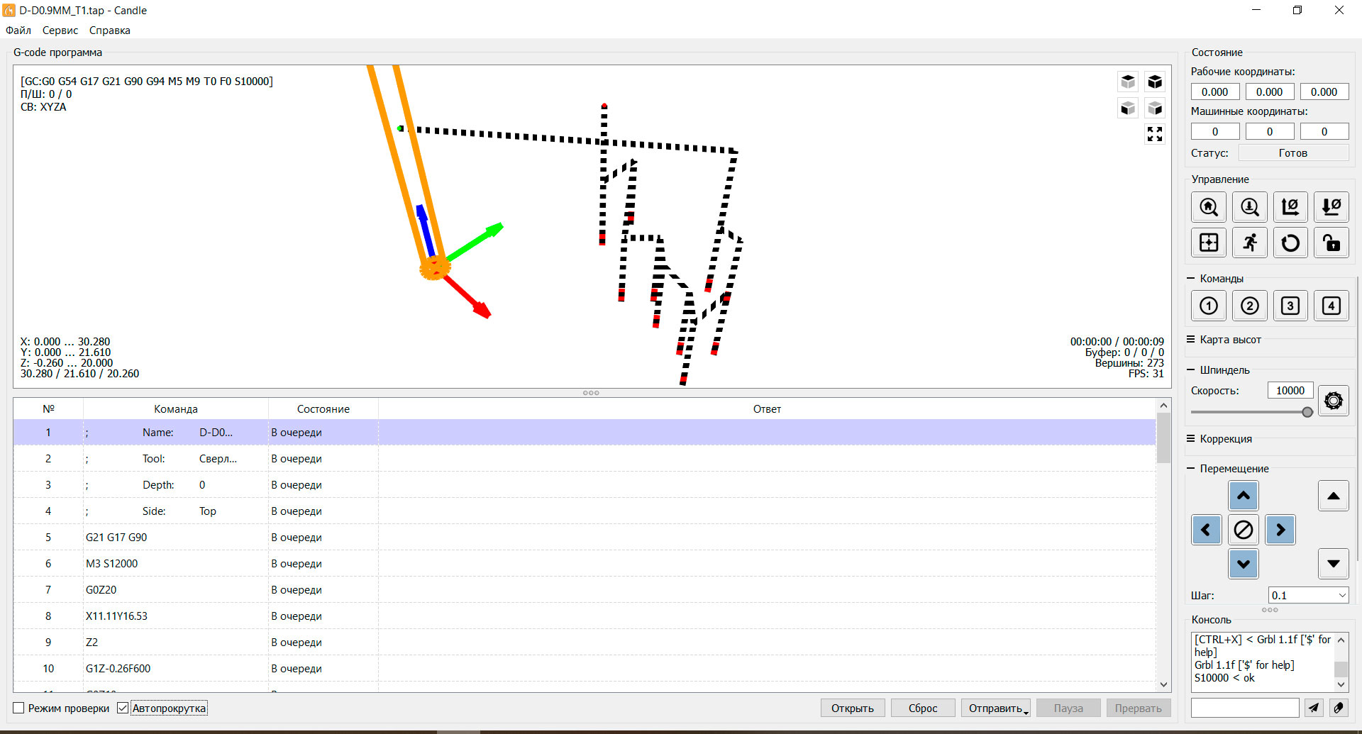

Вообщем что то собрал, скачал GGEasy и Candle. Но вот что то не работает. Когда жму кнопка в Candle чтоб оно ехало, все три оси едут.
Но когда включаю сверловку по подготовленной макетке - что то шумит пищит но толком не шевелиться)

Валы приводные сейчас M8x1,25. В прошивке выставил 160 шагов на 1мм. Как я понимаю 200 шагов на 1 оборот это 1.25 мм.
Вот в этих трех строках
https://github.com/robomechs/6-AXIS-USB ... lts.h#L532
#define DEFAULT_X_STEPS_PER_MM 160.0f // X axis step per mm // 400
#define DEFAULT_Y_STEPS_PER_MM 160.0f // Y axis step per mm
#define DEFAULT_Z_STEPS_PER_MM 160.0f // Z axis step per mm
Попробовал вписать команду G0 X0 Y0 Z0 - тишина. Я так понял потому что он якобы в нуле и есть.
Когда шлю G0 X1 Y0 Z0 ожидаю сдвиг на 1 мм, но он едет меньше. То есть визуально не едет, только слегка дергается.
Когда пишу G0 X1000 Y0 Z0 - свист дикий от мотора но он стоит на месте!
Не понимаю куда смотреть.

Микро-щаг на контроллере включен?
Какая стоит скорость холостых и ускорение?
А если задать G21G91G1X10 F200 что делает?

Микрошаг выключен.
Где смотреть скорость не знаю) Я ничего не трогал.

calabr писал(а): А если задать G21G91G1X10 F200 что делает?
Стоит на месте и свистит)
Пересобрал прошивку с ускорением 10, было 8000, и с макс скоростью 200. Никаких изменений не заметил

Что такое 1 шаг в Candle? Вот на видео я поставил 0.1 и нажал кнопку, больше секунды едет. Я думал это типа 0.1 мм.
Ну в любом случае оно же едет, почему же не едет командами :)

G21G91G1X1 F1 - едет медленно и долго ) F10 быстро едет. Но все равно далеко) Я так понимаю на 1 мм не берет данные что 160 шагов. Но явно еще где то беда.
G21G91G1Y1 F10

забей в кандле в командной строке (нижний правый угол) $$ и скинь сюда что выдало.

andrey_t писал(а): скинь сюда что выдало.
$$ < $0=6
$1=0
$2=0
$3=31
$4=1
$5=1
$6=0
$10=0
$11=0.010
$12=0.002
$13=0
$20=0
$21=0
$22=0
$23=31
$24=10.000
$25=100.000
$26=250
$27=1.500
$30=1000
$31=0
$32=0
$100=5120.000
$101=5120.000
$102=5120.000
$103=5120.000
$110=2000.000
$111=2000.000
$112=2000.000
$113=2000.000
$120=8000.000
$121=8000.000
$122=8000.000
$123=8000.000
$130=280.000
$131=280.000
$132=280.000
$133=280.000
ok

Вообщем спасибо) Разобрался) заработало) Видимо надо было в консоле настраивать таки а не в дефайнах... Или первый раз самый в дефайне. Вообщем ща все супер)
