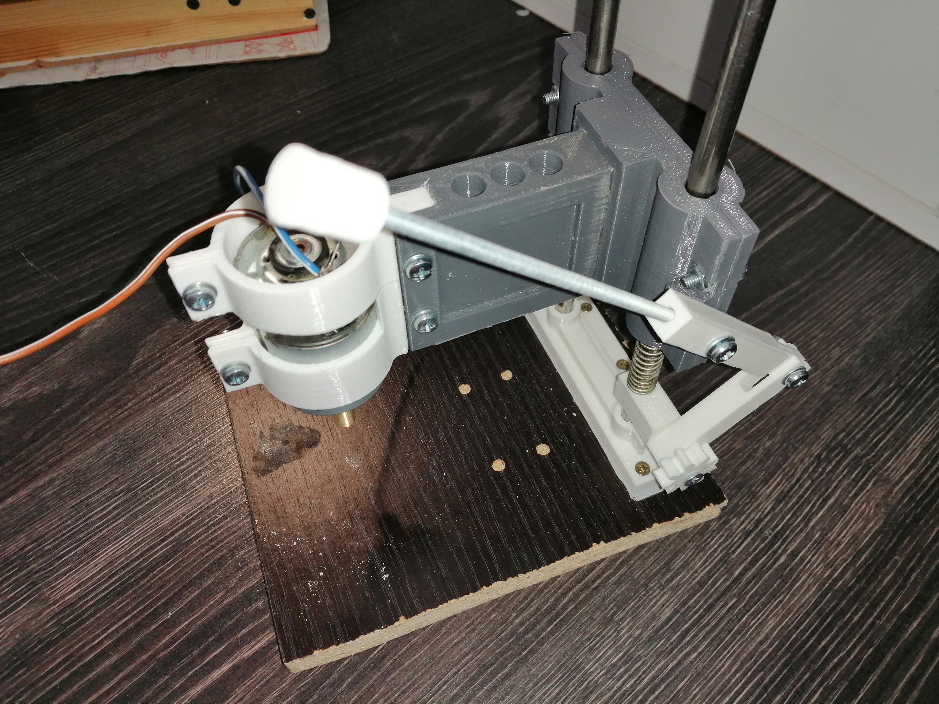

Все таки я поразмыслил с помощью пары советчиков и решил брать подороже)
Если я куплю дешевле а будет все плохо, буду винить себя что не купил дороже и грешить на них, не зная в чем причина, все равно придется покупать дороже) Тут уже если плохо, то скорей всего все остальное фигня
Дальше, если соберусь строить новую раму, я могу купить на старую валы более дешевые, а те забрать на новую, ибо диаметр подшипника держателя и муфты мотора 8 мм и там и там. Но, скорее всего я просто выкину старый корпус, ибо если делать все с нуля надо моторы, а они дорогие) Я за всю жизнь не сделал столько плат, сколько моторы стоят))
Что касается ЛУТа, ну я парой страниц назад написал почему хочу станок) Из основного
1) жена ругается, оно даже запаха и нет вроде, но вот у нее наверное подсознание, она сразу кашляет, задыхается и тд, хоть я. на балконе и делаю, и двери закрыты в квартиру)
2) вторую 80 процентов плат порчу, когда делаю вторую сторону, первая сторона всегда с первого раза отлично выходит, вторая с 9-го, как итог куча испорченного текстолита)
3) интерес, вот хочу сделать) А вдруг получился, у меня паять хобби, и что нибудь помастерить, а тут два в одном)
На стм32ф103 запустил, на той прошивке что нашел. на форуме, крутит моторы) Так что все даже проще чем я думал, прошивку даже делать не надо. для старта. Осталось платку развести) и скрутить то что наделал)
Вот только валы перезаказал, 10 мм взял, что то под головой провисают как будто 8 мм мои)) Тем более они были не для принтера, а просто прут купил, кривые, а по отзывам те 10мм вроде супер ровные) посмотрю... Пока бы собрал на 8, но вот винтовые валы тоже только сегодня заказал... Теперь ждать ) 2 штуки ШВП 300 и 500 заказал на 1750р.
Еще вот надо фрезы, ни одной нет. Думаю взять пирамидки 0.1 20 градусов 10 штук в районе 400-500р.
Радиаторы тоже заказал сегодня, тоже ждать) На драйвера... Вообщем печально, мне еще прошлый заказ которому месяц не пришел
Но в то же время пока нужно платку делать под все это дело...
Но думаю будет таки фигня, и не из за пластика и корпуса, а из за валов нижних еще, они 10, но кривые. на 11 мм на 50 см уехал один, но может повезет) и будет ехать ровно, я ж их прикрутил специально на литое крепление чтоб расстояние выдержать. Но в то же время, принтер печатает не очень) Дырки уезжают и детали кривые) Вообщем пока все плохо, но надежда есть)

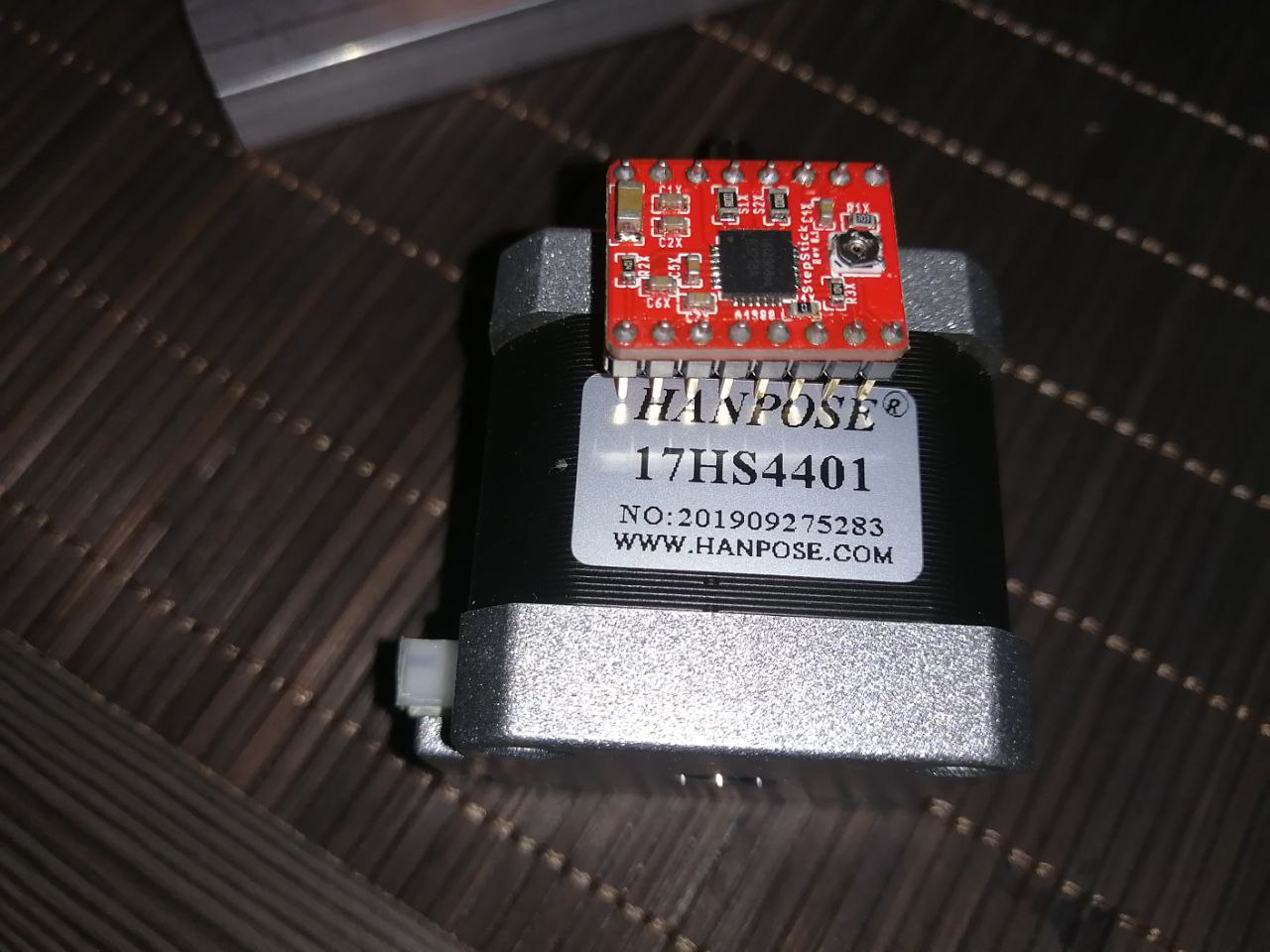

Это заблуждение. При переходе на микро-шаг падение усилия очень небольшое, до определенных скоростей. Можно смелр расчитывать на 80% процентов мощности при любых режимах.DrobyshevAlex писал(а): ↑01 окт 2021, 09:51 это я знаю, но при шаге /4 тяга будет всего 38% плюс изначальное занижение чтоб не сжечь 70 процентов, то есть 38 от 70, я боюсь может не потянуть)
Можно конечно поэкспериментировать. Но я вчера сжег один драйвер, всего лишь включив в холостую на 15 сек мотор, и он сгорел( Заказал запасных парочку и радиаторы)
От работы без нагрузки, или без мотора драйвера не горят. Горят от подключения под напряжением и пере-полюсовок.
Еще есть клоны A4988 - отличаются особой не-надежностью. Какие драйвера? Какое напряжение питания?

Никому не охота заранее сидеть рисовать и просчитывать. Что-то купить, а потом из этого уже придумывать - это 90% всех хоббийных проектов
 Теперь в проекте есть ШВП, но на пластиковых опорах! И висячие валы остаются
 чем дальше, тем интереснее..

Драйвера A4988, выставил напряжение 0.96В мультиметром. БП для теста 2А 12В, запускал только 1 мотор.

Не пойму, драйвер укрутил на 0.8В, бп 12В 2А. Включаю платку, он греется. Прошивка всгеда что ли в напряге держит мотор, чтоб типа не двинулась ось?
Но да дело не в том даже, он при кручении в холостую тоже греется. То есть радиатор рукой не удержать буквально через 5 сек после включения 12В.
В чем дело? Или это норм?
Но и это еще не все, после 10-15 включений БП взорвался, шим микросхема разлетелась. Но я ж около 1А выходит давал через драйвер. Да и он не врывался даже при КЗ. То есть как будто индуктивность от мотора его взорвала. У меня есть в запасе еще 9 ШИМок от БП, уже взрывал ранее и покупал. Но это ж не дело, он мне и мой 10А взорвет) А когда их три будет?
Может надо диод на вход БП ставить еще параллельно от индуктивных вбросов, а может и последовательно?)
Вообще кто то замечал, драйвер греется сильно? Вроде написано что до 1А он даже без радиатора должен работать, а я за 5 сек палец об радиатор сжег и он даже не тягал ничего)

Шото, где-то не так.DrobyshevAlex писал(а): ↑ Но и это еще не все, после 10-15 включений БП взорвался, шим микросхема разлетелась.
В большинстве блоков выход отделен опртроном и трансформатором от входа.
На низкой стороне можно хоть об стенку биться, если защита работает только вырубить может.
Блоки на шимах без оптрона сразу нах.
От чего управляется драйвер?
Что значит кручение в холостую? Мотор подключен и драйвер его вразает без механической нагрузки?
Драйвер нужно внимательно осмотреть. Проверить какие резисторы стоян на датчиках тока. Возможно при этом напряжении на опоре он пытается большойток выдавать.
Если драйвер работает нормально, то уменьшить ток и по тихоньку добавлять.
Если есть осцилограф, или RMS тестер - померять ток на обмотке через резистор в 0.1ом.
Драйвер сам по себе шим-контроллер. Он из БП хорошр, если половину на высоких оборотах тянет.
Если драйвер мотор не крутит, может все-таки неправильно подключен?
Чем управляется?
