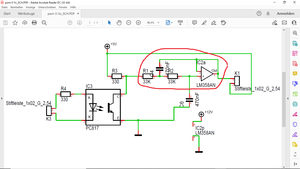

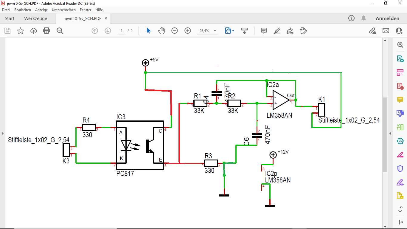

Кстати померьте напряжение нуля на оптроне.У Вас повторитель .Напряжение на входе должно равняться напряжению на выходе.При нулевом шиме должен быть 0 (оптрон открыт).Только меряйте относительно земли схемы а не драйвера.В вашем включении их уровень может не совпадать.

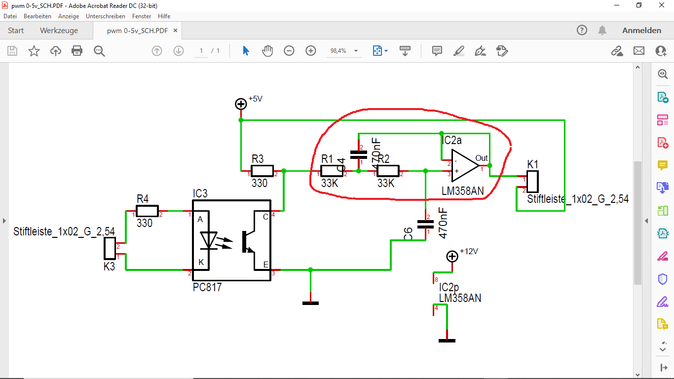

sidor094 писал(а): А у Вас по-прежнему связь с 5 вольтами ,а не с землей? В этом случае чтобы получить ноль 5в схемы должны быть равны 5в драйвера.В вашем случае можно убрать смещение уменьшая 5в схемы делая их даже ниже 5в драйвера
Вы имеете в виду,что у меня так,
5v.png (1174 просмотра) <a class='original' href='./download/file.php?id=198282&mode=view' target=_blank>Загрузить оригинал (57.84 КБ)</a>
а надо где-то так,
0v.jpg (1174 просмотра) <a class='original' href='./download/file.php?id=198283&mode=view' target=_blank>Загрузить оригинал (59.11 КБ)</a>
но маих мазгов не хватает,как эту схему переделать с 0-10волт на 0-5 волт,
один в один я бы её скапировал,и она наверое даже работала бы,с первого или второго раза

Как только люди не изгаляются .Накрутили фильтр 3 порядка затем еще звено.И все это подали на опору источника питания.Большинство частотников переваривают вообще не фильтрованный шим.Достаточно простого однозвенного фильтра чтобы сформировать напряжение для любого привода.Все равно все неравномерности сгладятся приводом.У Вас как я и говорил,запитайте все пятью вольтами прямо от платы драивера BLDC .И подсоедините с общей землей.Хотя в этом случае уже подсоединена и земля и 5в.Операционник нормально работает от пяти вольт (по даташиту).И все заработает.Только еще ,увас что инверсный шим?А то получается ,что при 0 на входе оптрон полностью закрыт(на выходе +5) ,а открывается единицей(на выходе у вас будет 0)

vitzin писал(а): но маих мазгов не хватает,как эту схему переделать с 0-10волт на 0-5 волт,
Купи готовый https://aliexpress.ru/item/100500159372 ... web201603_
а на выходе поставь делитель из 2-х резисторов 1/2...

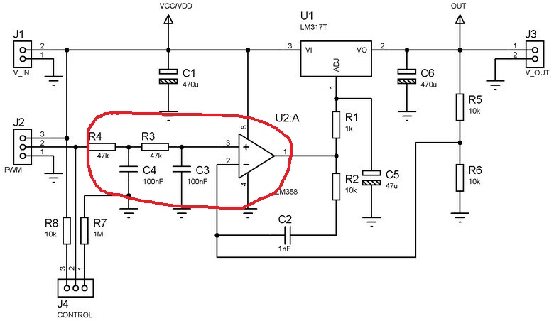

sidor094 писал(а): У Вас как я и говорил,запитайте все пятью вольтами прямо от платы драивера BLDC .И подсоедините с общей землей.Хотя в этом случае уже подсоединена и земля и 5в.Операционник нормально работает от пяти вольт (по даташиту).
Работать то будет, но на выходе будет максимум 3.5В.
Тут вопрос в целесообразности этого самого операционника. Наверняка плата драйвера блдц имеет большое входное сопротивление. Расположил поближе и в путь
(занятно что обычной RC интегрирущей цепочке посвятили несколько страниц обсуждения)

sidor094 писал(а): Только еще ,увас что инверсный шим?
я вчера это тоже заметил,когда схема заработала,
всё через одно место,не так как хотелось бы.
А так будет работать?
5v.png (1124 просмотра) <a class='original' href='./download/file.php?id=198285&mode=view' target=_blank>Загрузить оригинал (75.03 КБ)</a>

tokarka63 писал(а): сделать и 5в шим - 0-10в аналог?
не,только 0-5 волт.
Да уже сделал,спасибо всем за дельные советы

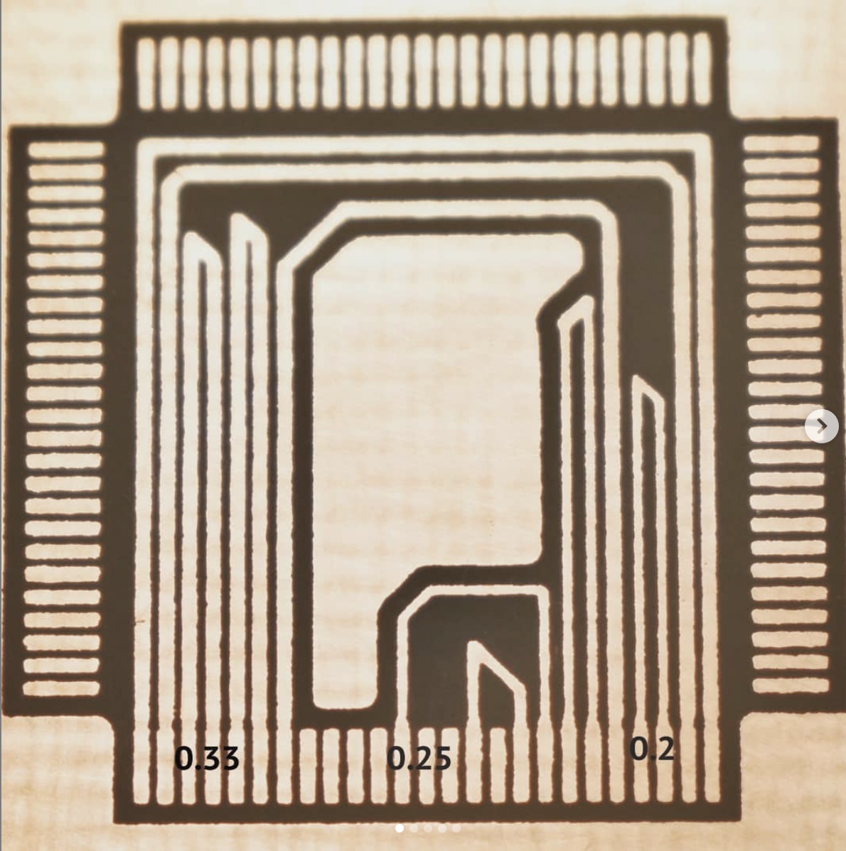

Делаю платки для себя, не массово, 5 штук в год какие нибудь поделки, но дорожки 0.2-0.3 мм.
ЛУТом отлично выходит, жалоб на качество нет.
Снимок экрана 2021-09-25 в 21.22.30.jpg (1025 просмотров) <a class='original' href='./download/file.php?id=198332&mode=view' target=_blank>Загрузить оригинал (326.52 КБ)</a>

А вторую сторону? Делаю еще фоторезист + крот. Я не могу ЛУТом попасть вторую))
Второй момент, на платах небольших более менее норм, 5 на 10 см, а вот на 10 на 10 уже почему то мелкие дорожки начинают отставать, и обидно потом кусок выкидывать, особенно когда двухстороннюю делаешь платку, первую сделал, вторую испортил)) выкинул все...

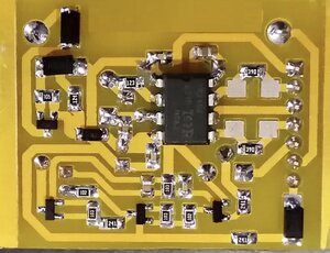

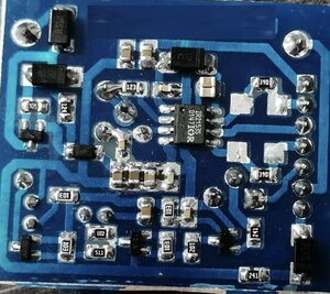

То есть вот пример, сделал в ДИПе
Снимок экрана 2021-09-26 в 08.57.28.jpg (958 просмотров) <a class='original' href='./download/file.php?id=198335&mode=view' target=_blank>Загрузить оригинал (237.77 КБ)</a>
Взорвал две микрухи, в дипе больше нет :) переделал на smd
Снимок экрана 2021-09-26 в 08.57.36.jpg (958 просмотров) <a class='original' href='./download/file.php?id=198336&mode=view' target=_blank>Загрузить оригинал (186.47 КБ)</a>
1-2 часа и платка готова) и бп дальше ковыряю, а так месяц жди...

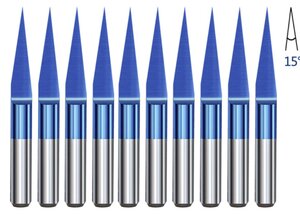

Какой фрезой например нужно делать прорези 0.2мм? Я на али все что нахожу это либо фрезы алмазные для ногтей, либо фрезы для ЧПУ но она одной ширины вся, и соответсвенно конец самой тонкой 1мм, это оч много ) Я так понимаю она нужна конусная все же. Но как найти такую...
Еще вот у одного продавца нашел такие, похоже что они?
Снимок экрана 2021-09-26 в 09.27.39.jpg (949 просмотров) <a class='original' href='./download/file.php?id=198337&mode=view' target=_blank>Загрузить оригинал (118.15 КБ)</a>

DrobyshevAlex писал(а): Еще вот у одного продавца нашел такие, похоже что они?
На алике просто набиваете "pcb end mill", выпадет куча предложений, проблема в том, что большое количество мусорных фрез, из 10-ка рабочих будет 2-3, остальные неправильно заточены, либо обломаны кончики, покрытие прямо по обломкам нанесено. Пирамидки (pyramid) чуть лучше тех, что на фотке, их и штучно можно купить хорошего качества.

по запросу pcb end mill pyramid гораздо лучше результат, спасибо)
